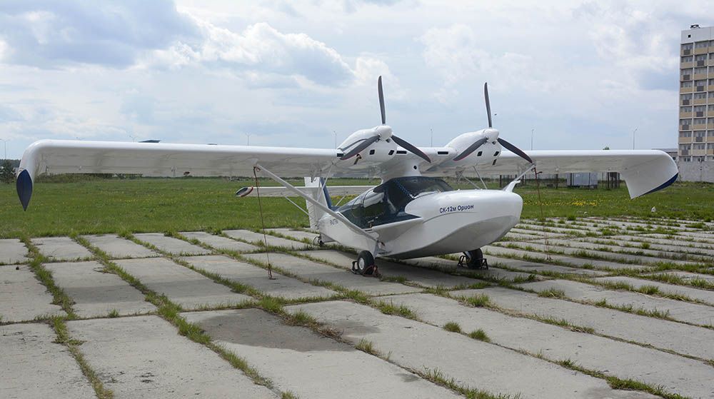

Еще в марте этого года мы выкатили на аэродром новый самолет.
В конструкторской документации он обозначен как СК-14, в официальной - СК-12м
    69,6 КБ · Просмотры: 197

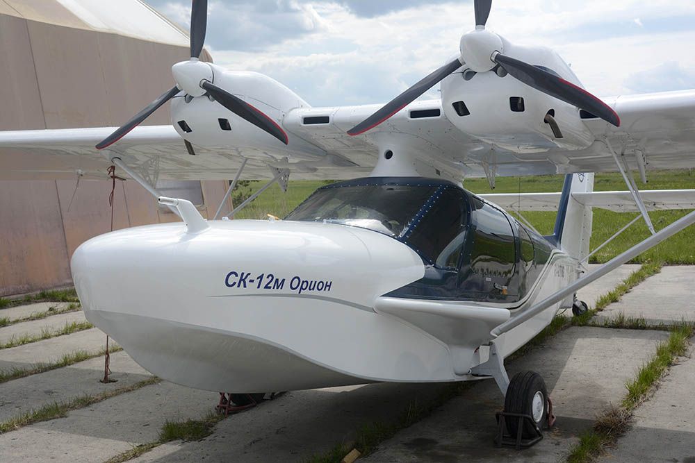

Основные отличия от СК-12 - фюзеляж и топливная система
    83,7 КБ · Просмотры: 214

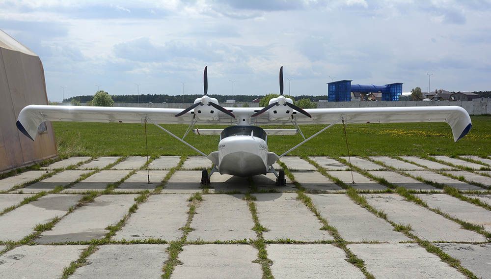

Фюзеляж стал шире на 100 мм. Кабина сдвинута вперед на 185 мм, из-за чего нос визуально короче. Немного увеличили расстояние между передними и задними сидениями (для комфорта).
Сохранился большой багажник в носовой части. Кроме этого спинка заднего сидения откидывается и образуется огромный багажник в задней части кабины.
