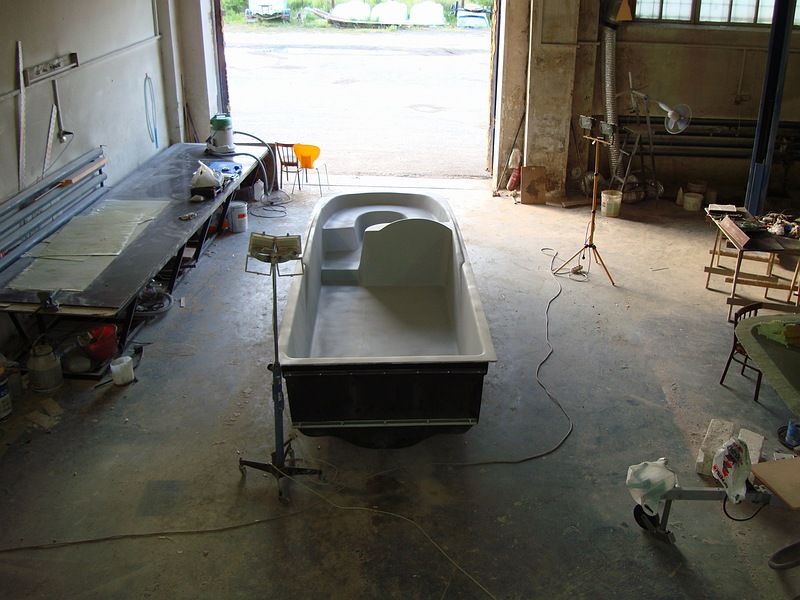

Самолет спроектирован с помощью суперкомпьютера, все продувки сделаны.
Корпуса реально изготовлены и испытаны еще год назад, конверсии двигателей на базе Renesis 13B HP в стадии завершения. Полноразмерный макет и комлект матриц в стадии изготовления.
Что касается цены в 10 000 000 рублей - это цена на первые десять бортов, на последующие цена будет поднята в два раза.
Кстати, первые два борта проданы 😉
Если не секрет то где изготавливали из композитов? В РФ разве такое умеют делать за разумные деньги?

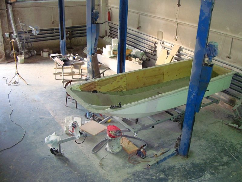

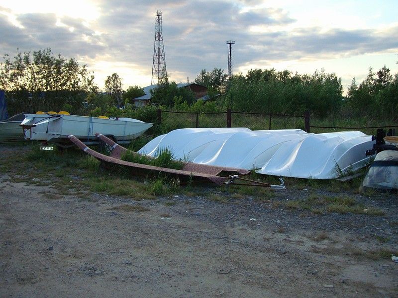

Находимся в Тюмени, серийно производим катера на основе многокорпусных обводов, так же производим самолеты Zodiac. Есть свое КБ. Милости прошу в гости. Телефон свой отправил Вам в личку.
