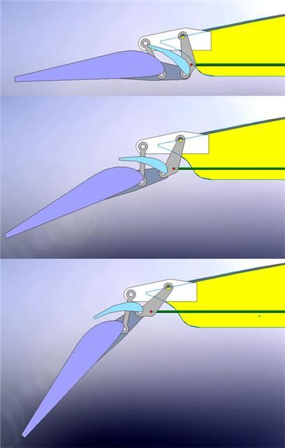

    8,1 КБ · Просмотры: 206

На сколько я знаю, закрылок Фаулера = выдвижной закрылок.
А если в закрылке еще есть щель = двухщелевой...
Или я не прав?...
Фаулер тем и отличается от многощелевых закрылков, что у него ОДНА щель всего (на ЯК-40 - классический закрылок Фаулера, к примеру). Выдвижной и с углами отклонения порядка 40 градусов. Конструктивно и технологически получается попроще многощелевых. И при обледенении ведёт себя чуть получше.
А то, что Ты тут выше показал - это классика многощелевых закрылков. А если поточнее сказать - это однощелевой выдвижной закрылок с фиксированным предкрылком на нём (создающим вторую щель при выпуске). НА ОЧК у того же АН-24 именно так и выполнено (только у него щель между предкрылком и самим закрылком при уборке щитком закрывается снизу).
А у классических многощелевых закрылков щели при уборке плотно смыкаются, закрывая перетекание воздуха между ними. Посмотри на закрылки на Л-410УВП или ТУ-154М, к примеру.
По крайней мере нас ТАК учили. И в БЛУ ГА-лище, и в КИИ ГА...
Хотя за годы, прошедшие с момента учёбы там многое могло и поменяться в понимании терминов. Например высокопланы теперь модно верхнепланами звать стало на этом же форуме. Причём пишут тут это спецы, окончившие авиационные вузы.
;D
Да, ты прав, у Фаулера 1 щель...Спутал с выдвижными закрылками...
