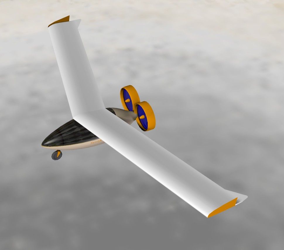

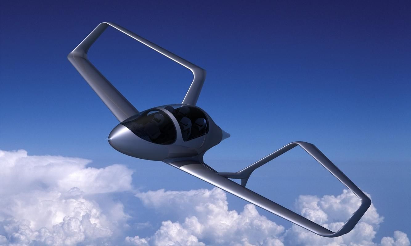

-нескромно замечу,что у нашей амфибии сопротивление в крейсере будет меньше,чем у многих классических самолётов...
\подобно СЫНЕРДЖИ\=
http://www.nasa.gov/offices/oct/stp/centennial_challenges/after_challenge/synergy.html
http://www.youtube.com/watch?v=VwSCR0LoAyo
=LISA AKOYA...
    33,5 КБ · Просмотры: 203
    65,8 КБ · Просмотры: 209
