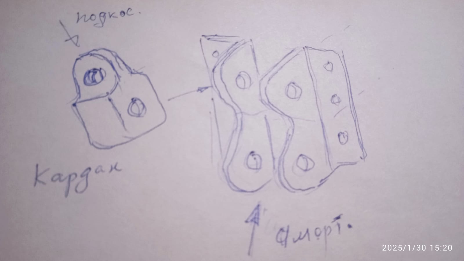

Володя ухо для подкосов мне кажется на отлом слабо,может шарнир сделать?
Там направление плоскости уха в плоскости подкоса. Изгибающих моментов не будет. Только тянущие или сжимающие силы. Подкос 1,5м всего, а толщина уха 9мм. Оно этот подкос и на весу удержит
Разделяю опасение. Необычная конструкция, привычнее, когда у подкосов оси (болты) параллельны и направлены продольно. Вилку подкоса посадить на одну ось с ушком аморта и то надёжнее выглядит...

Вот такая конструкция десятки лет эксплуатируется. устраняет избыточные связи, неточности и перекосы. Из алюминия. И для складывания хорошо.То что уже сделано выглядит непривлекательно.
Есть опасность подломить подкосом при монтаже-демонтаже.
На моём самолёте именно такая конструкция, как на рисунке, мне нравится.

Но карданчик можно и с вилкой сделать. Надеть на это ухо вилкой и сделать горизонтальное прикрепительное отверстие.
Если уж вы все так дружно настаиваете сделаю карданчик. Д16т у меня нет придется делать из стали.
А впрочем, посмотрю, может и переделаю ухо на вилку с горизонтальной осью отверстий.

Карданчик в дополнение к существующему узлу решает проблему изгиба подкоса, но не устраняет изгибающее усилие на кронштейне. Просто рычагом будет этот карданчик, а не сам подкос. Впрочем, железо должно выдержать. Перекос-то ожидается минимальный.
Там работает ещё и скорлупа. Амортизатор там давить будет в центр площадки, а там прямой упор через скорлупу на металлические детали шпангоута опора на дерево только 1/3.
И да, перекос в петле подкоса если и будет то минимальный. Поэтому и не желателен там никакой карданчик, потому, что он увеличит плечо, если появится вдруг какой нибудь перекос, и ничто не помешает ему загнуться.
А так, подкос сам по себе будет держать ось болта перпендикулярно нагрузке подкоса.
Но это при отрицательных перегрузках. А кувыркаться я на этом самолёте не поедполагаю.
Такое ухо неудачно тем ,что не удобно консоль ставить.Удобно когда подкос на земле лежит к фюзеляжу уже пристыкован.Соединяем консоль с фюзеляжем и стыкуем подкос.Снимать так же очень удобно. А тут подкос в руке постоянно качать будет его и отломится.Если конечно не часто разбирать и хранить в собранном состоянии то пойдет.
Крыло складное. Опущеная его часть, вместе со сложеной консолью 1,2м
Просто берешся за крыло, приподнимаешь, снимаешь с крючка отведёный на этой проушине назад подкос, поднимаешь одновременно и крыло, и подкос. Подпираешь крыло спиной, цепляешь подкос. Всё. Ничего на землю ложить не надо. Все действия по присоединению подкоса к крылу у меня уже продуманы.
