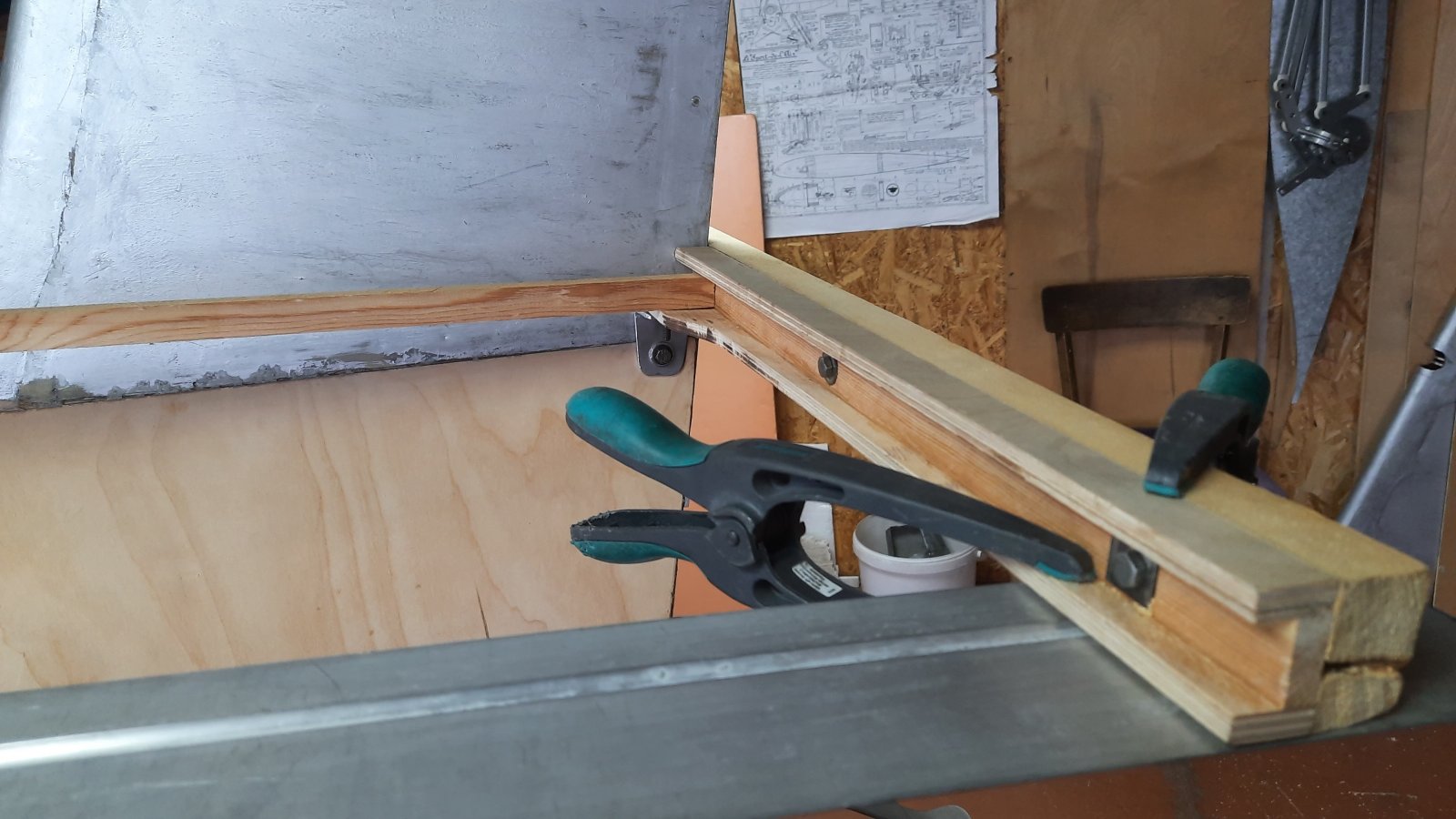

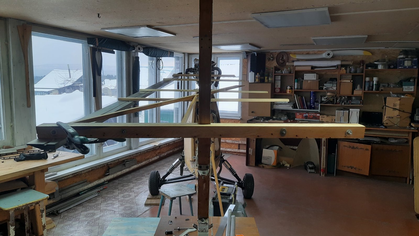

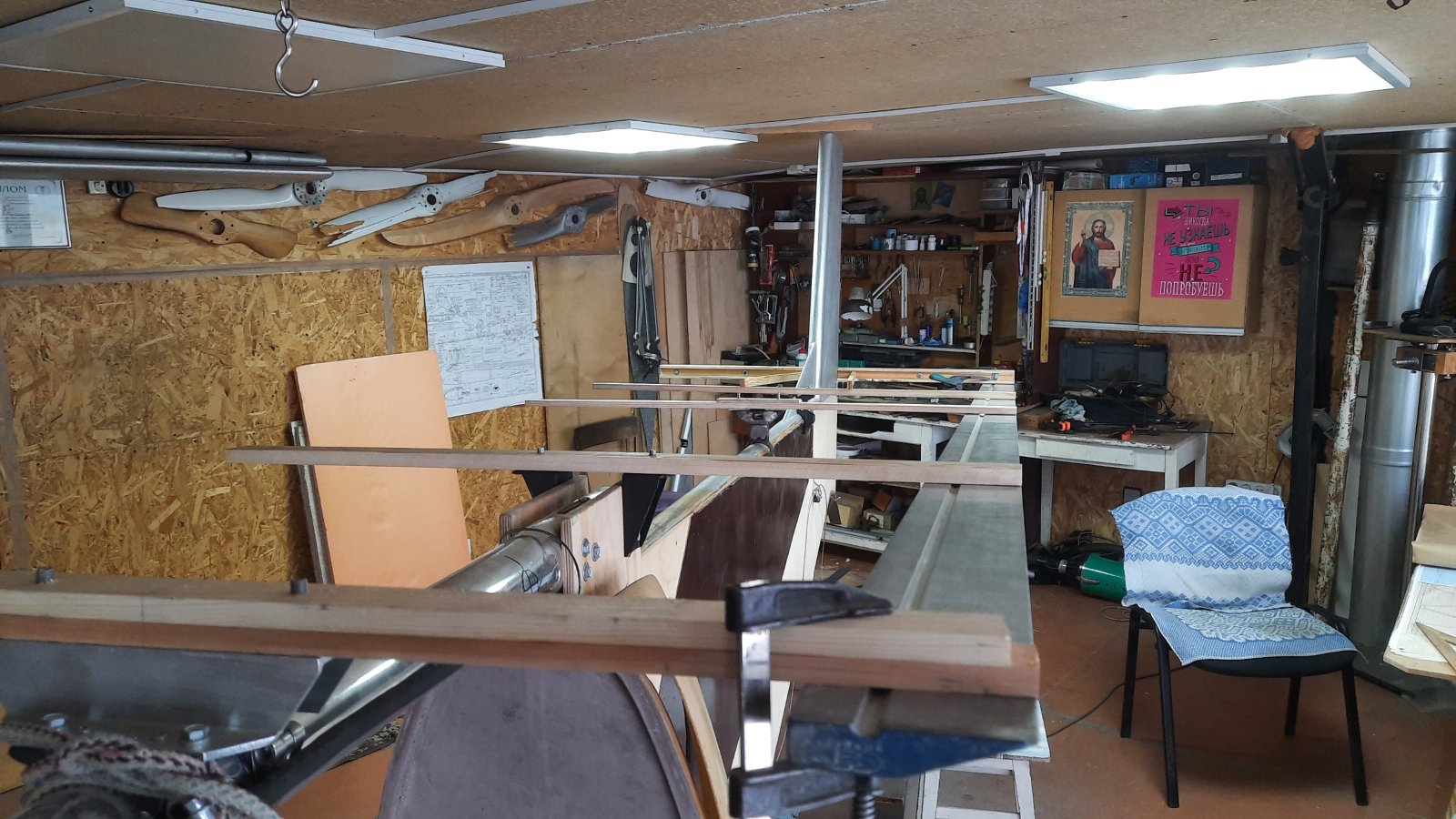

Отмалковал концы нижних полок лонжеронов по линии сгиба первой секции. Под ней пройдут оси шарниров.
Задняя стенка профиля, на которой будут крепиться рули, пока держится на технологическом бруске. Она разрезана на две половины килем, поэтому снизу будут подкосы, и диагонали к следующему лонжерону.
Начинаю выстраивать профиль центроплана с хвоста.
Так оказалось удобнее.

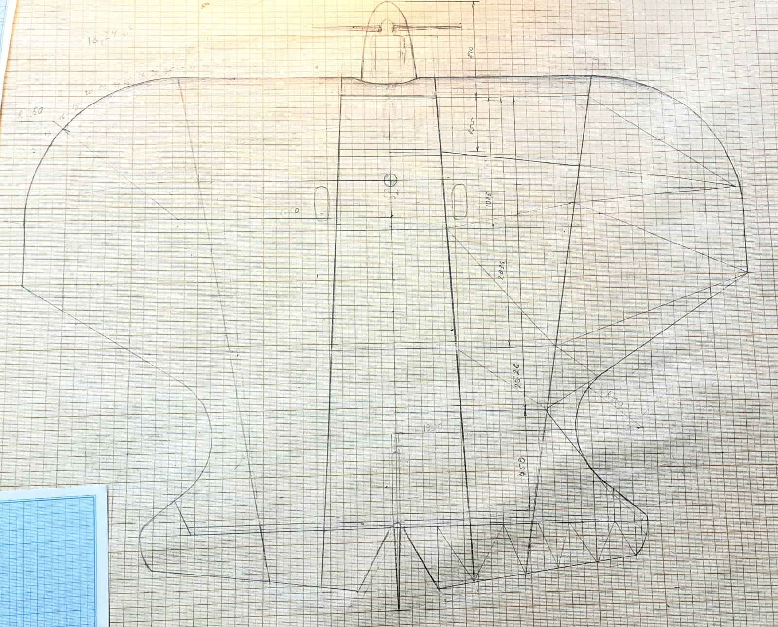

Обычный самолёт с малым удлинением крыла.
Главный признак дисколёта, это крыло круглой формы в плане.
Насколько строго, при этом, должна соблюдаться форма в плане?
Эллипс разве не круглый, или овал?

Диск это исходная форма принятая за основу, из-за ограничений по размаху, для складывания крыла, по аналогии с блохой, но в более компактном виде.
Стремление несколько повысить К и является причиной отклонений от круглой формы.

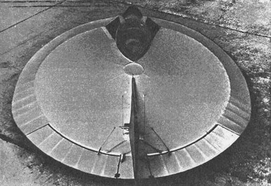

Вот вполне прилично летающий "Дископлан - 2".
И круглый как колесо, и вместо нервюр спицы из рояльной проволоки равной длины, и управлялся без проблем.
