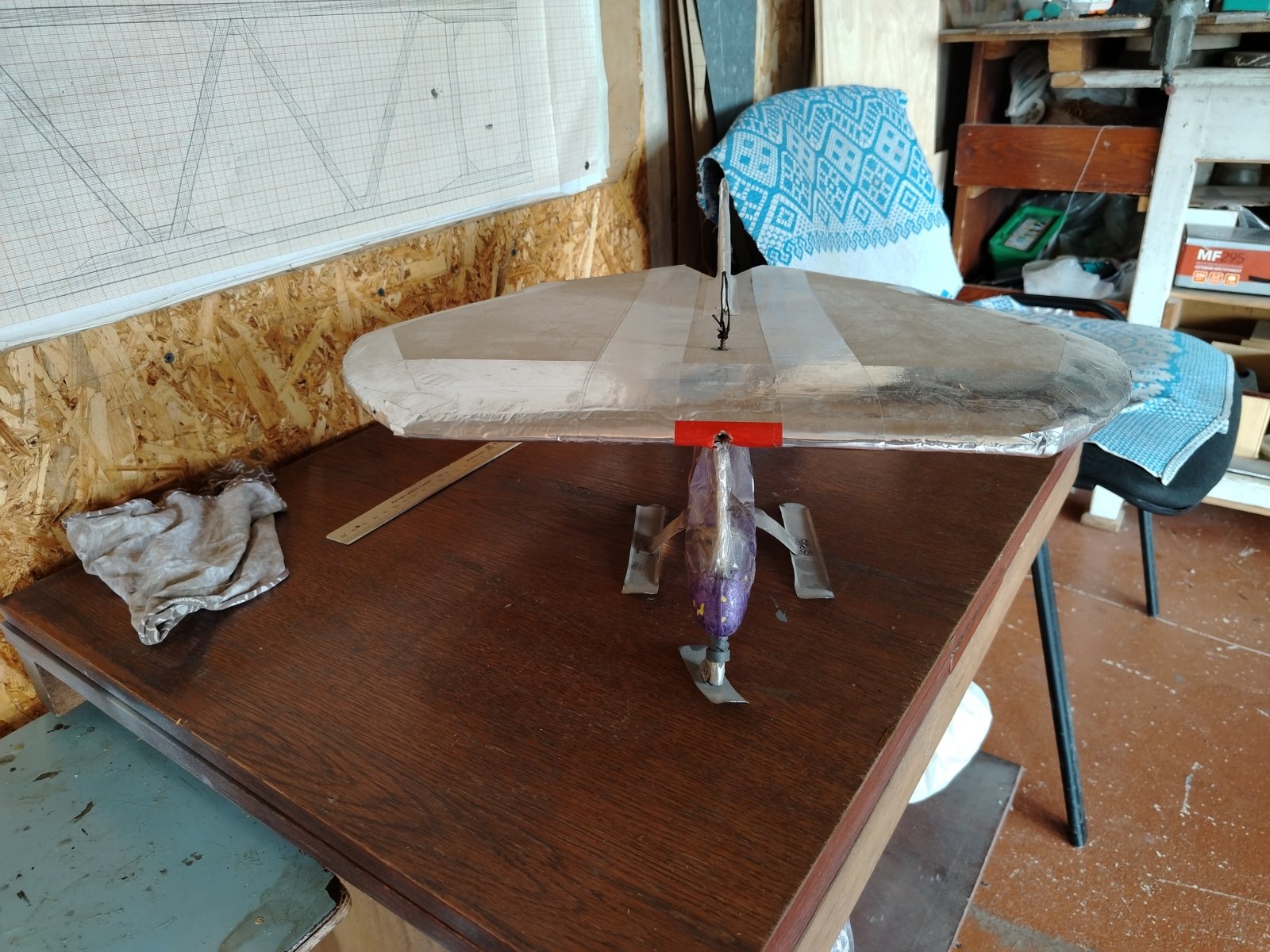

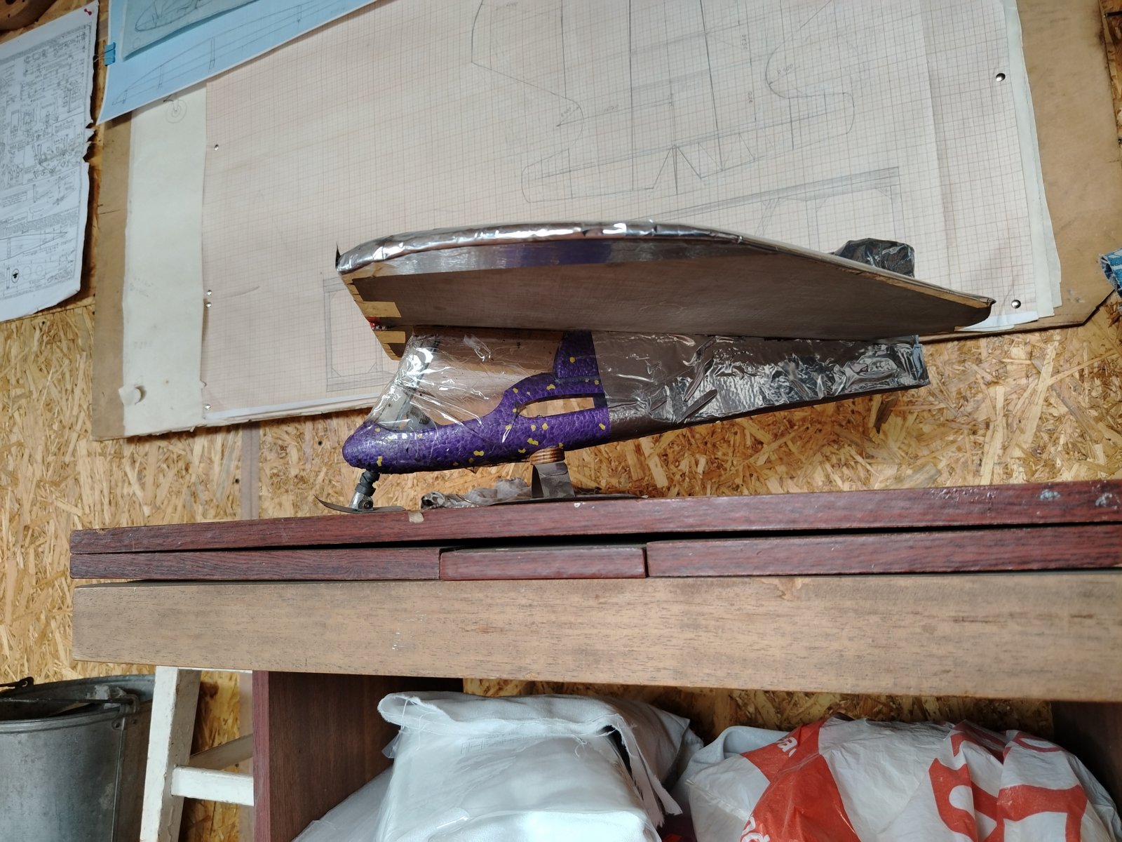

Я сделал такую модельку. И катапульту с резинкой. Чтобы одинаковая сила запуска была.
И хорошо еë свинцом нагрузил. 700 грамм весила. В масштабе 1к10.
Запускал под разными углами к горизонту, подбирал центровку углы отклонения рулей для самостабилизации.
Запускал на горе, под углом к горизонту вверх. Там у неë падала скорость и она переходила в пикирование, набор скорости и выравнивание. Нормально приземлялась. Потом с руки метал.
В общем ведëт себя вполне устойчиво.
Груз был и на передней кромке крыла(имитация двигателя) здесь его уже нет.
Но после этого я уже внëс изменения в контур крыла, поэтому наверно стоит ещë одну сделать. Без перегруза.

Здесь еще присутствует вот такой момент: из-за малых Рейнольдсов, обтекание модели и натуры может отличаться принципиально. Как-то, в детстве, сделал метательную модель, постаравшись от души, сделать профиль крыла, как у взрослых самолетов - и был сильно разочарован, видя, как модель валится на крыло. Затем, проштудировав подписку "Крыльев Родины", собразил, что на публикуемых там, моделях, все, как один, ставят турбулизаторы в виде нитей близко к передней кромке. Приклеил тонкую шпагатину к своему крылу - и полеты стали устойчивыми.
Поэтому, следует зафиксировать точку перехода ламинарного потока в турбулентный в районе передней кромки, для чего, либо просто оставлять переднюю кромку острой, либо уже, клеить турбулизаторы.
Глядя на Вашу модель, счел, что результатов легко достичь, вырезая просто план крыла без аэродинамического профиля, но спрофилировав его согласно средним линиям на натуре; фюзеляж вообще мало влияет, разве что, постараться примерно соблюсти центровку по высоте и контур вида сбоку.
И, при некотором усердии, можно снять моментные характеристики и определить диапазон центровок.
У меня в подвале дачи, наверное, с десяток таких моделек, всевозможных конфигураций (внука на каникулах натаскиваю)- все, в итоге, летают, хотя иногда и не сразу.

Разгружусь маленько, да сделаю ещë одну с новым контуром в масштабе 1х5
700гр не лишканул,🤔 вес тоже в каком то масштабе чтоли?
Есть такое утверждение, что из-за числа рейнольдса модель не соответствует реальному аппарату.
При малых масштабах нагрузка на вес получается маленькая. Но даже и с таким весом она у меня летала удовлетворительно. И возможно близко к тому, как будет летать реальный самолëт.
Если сделать лëгкую авиамодель, то летать будет хорошо.
Вопрос ведь , не в том - хорошо, или плохо: нужно найти нужные параметры, центровки, углы установки и отклонения и т.д.
Знаете, как решали эту задачу братья Райт, про которых, почему-то существует мнение, что самолет сделан по наитию?
Для определения устойчивости и управляемости, была сделана геометрически подобная модель в масштабе, позволяющим установить ее на руле велосипеда с креном 90 градусов, с возможностью свободно поворачиваться вокруг оси, проходящей через ЦТ. И, изменяя положение оси, а так же е, взаимного расположения планов, достигали устойчивого положения модели при движении велосипеда. Меняя углы поверхностей, можно было сбалансировать модель на разных углах атаки: увеличивая угол ГО, модель кабрировала, но перемещение оси вперед (более передняя, центровка) позволяло ее сбалансировать на бОльшем угле атаки...

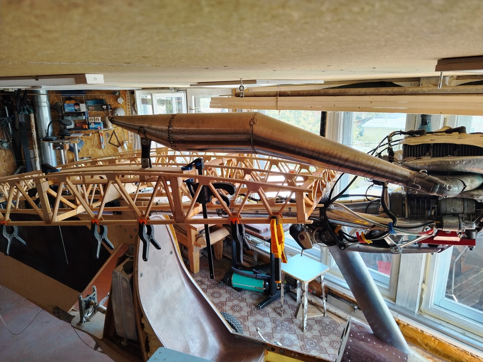

Делаю опору глушителя на центроплане. Ну и кницы доклеиваю.

По мере изготовления частей крыла, будет меняться в какой то степени центровка. Поэтому когда подойду к изготовлению консольных частей крыла вывешу его на центральной трубе и найду ЦМ. После этого сделаю корректировку контура, чтобы сместить ЦД крыла. Возможно, что придëтся делать сьреловидные законцовки.
И конечно придëтся уже точно, делать ещë одну модель для проверки центровки.

Вы просто не поняли смысла.
Устанавливая РВ в разное положение, перемещением оси, каждый раз добиваются сбалансированного положения модели на разных углах атаки, вплоть до максимального.
Предельно передняя, центровка соответствует максимальному отклонению рулей при посадочном угле атаки, а предельно задняя - когда модель еще можно сбалансировать, т.е. ЦТ находится спереди относительно фокуса.
Вот и диапазон центровок, за который выходить нельзя - даже следует оставить запас в обе стороны.

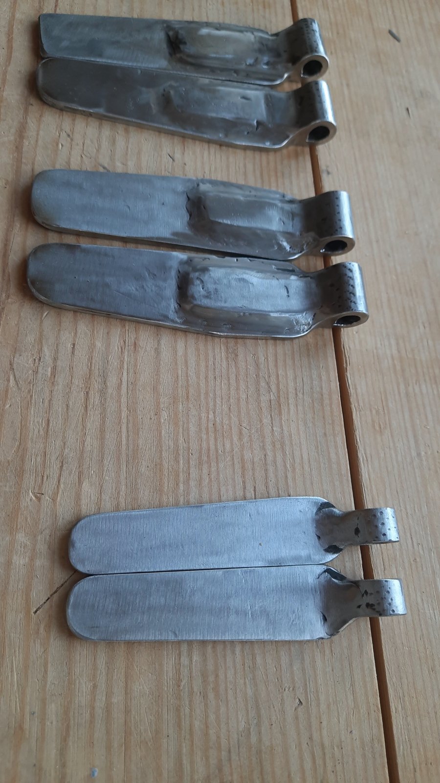

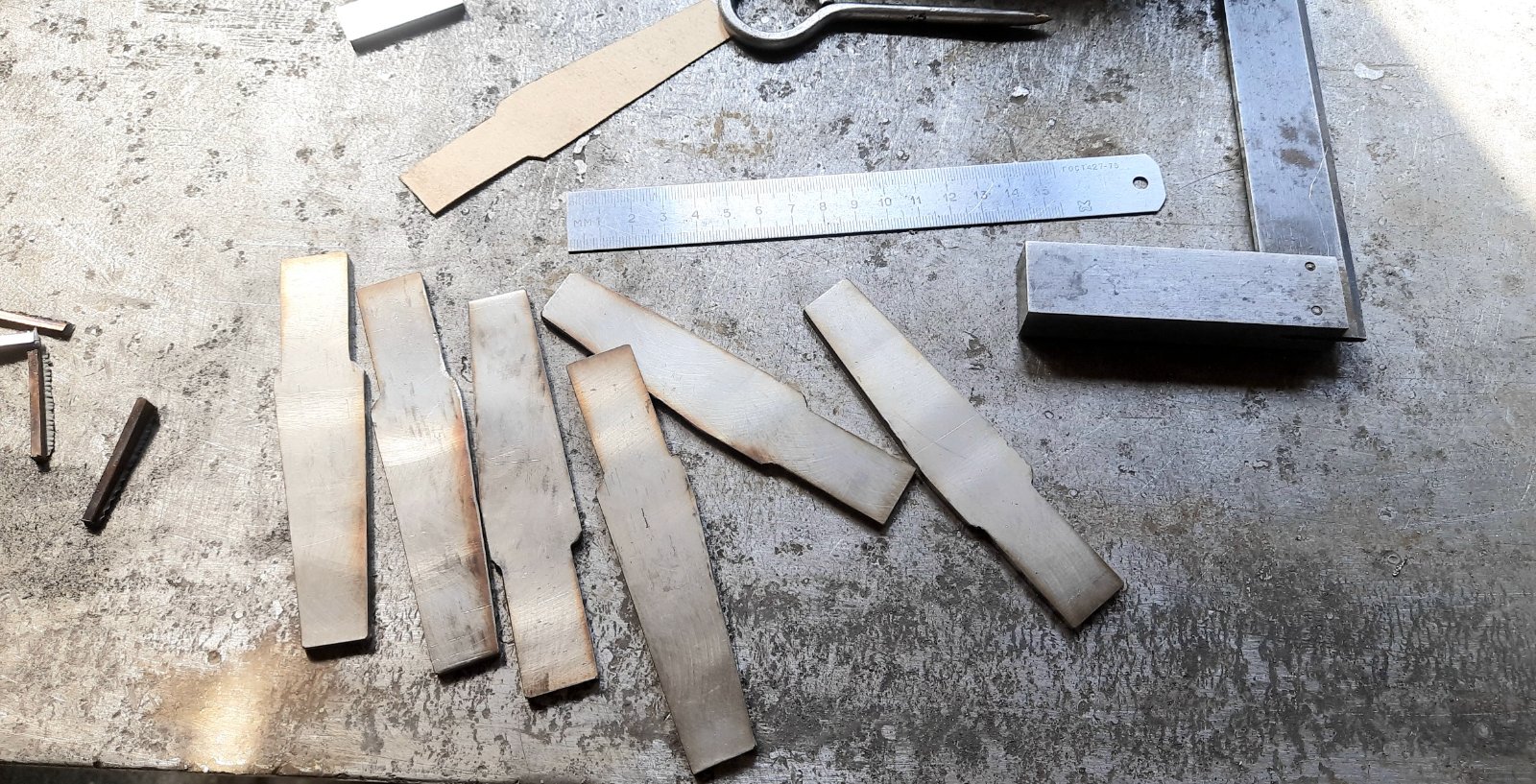

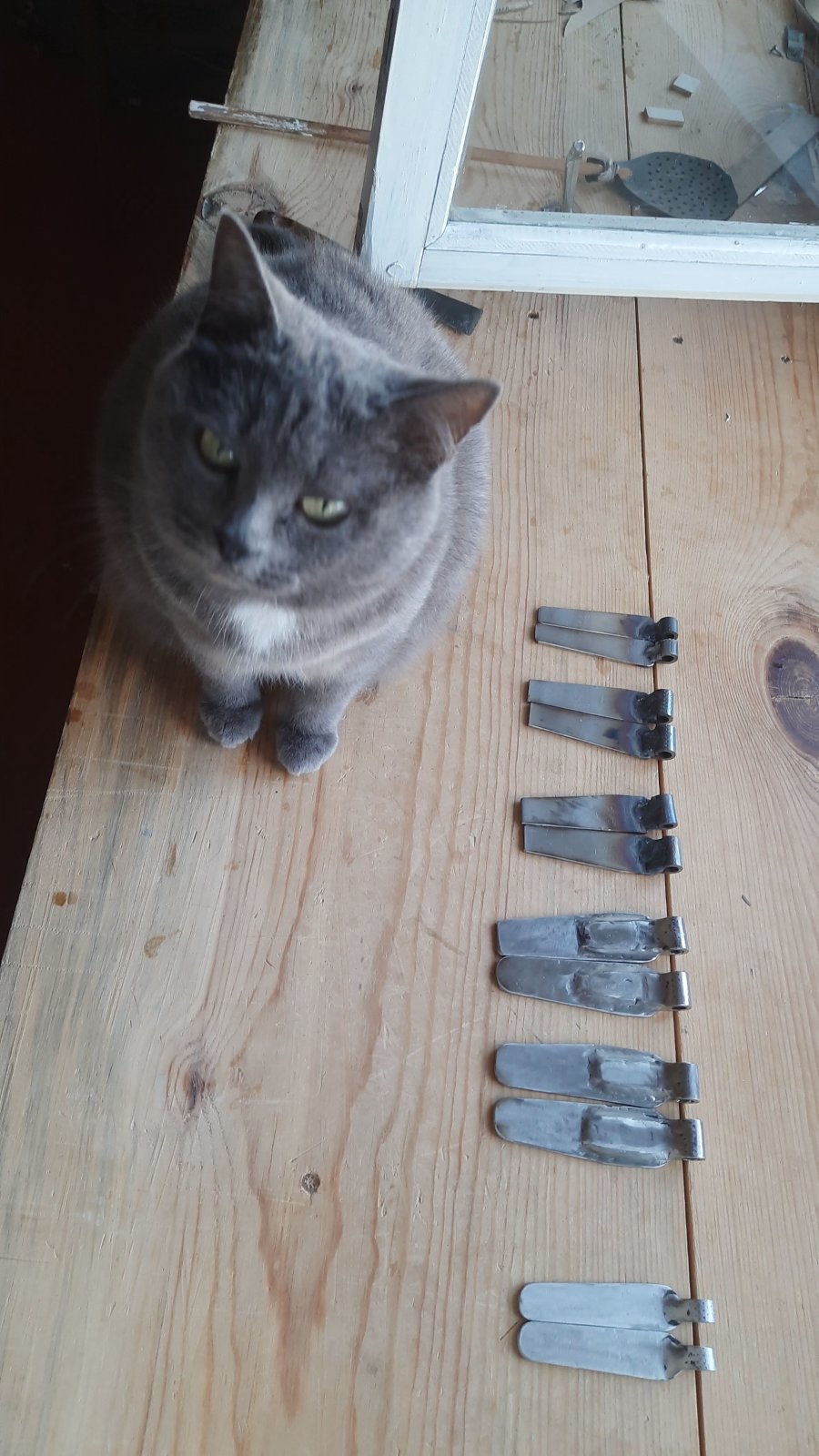

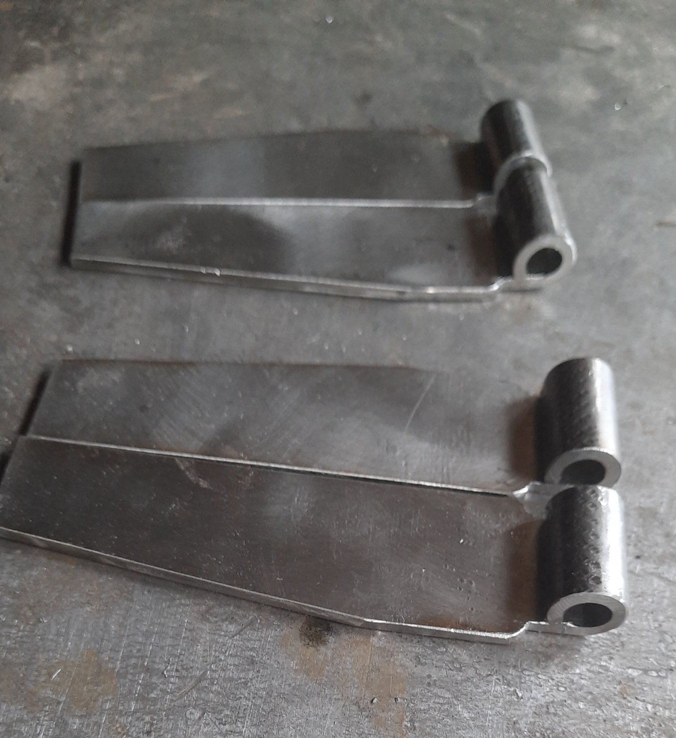

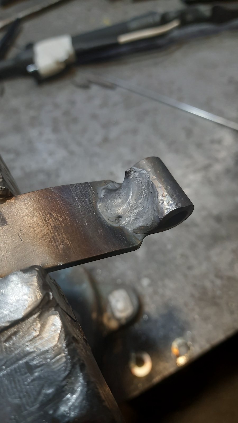

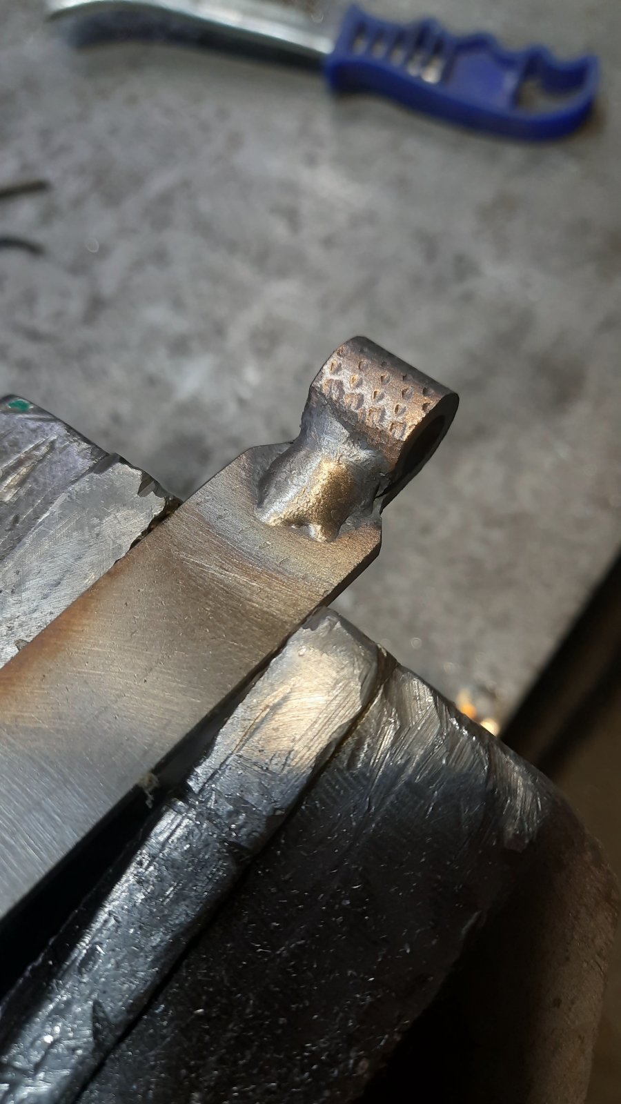

Наконец то все деревяшки на центроплане приклеены, взялся за изготовление шарниров и начал набивать руку на аргоновой сварке.
Нарезал по картонным шаблонам пластин, загнул в тисках петли половинок шарниров, которые будут крепиться на центроплане.

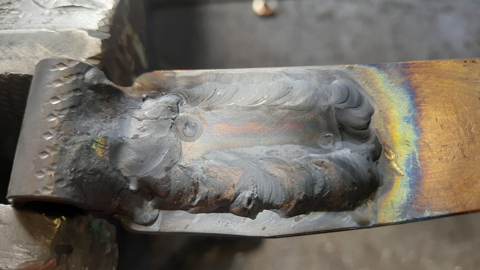

Подварил загиб петли, чтобы ушко было цельным.
Приспособился ножной педалью включать, выключать аппарат, включать подачу газа, поджигать дугу кнопкой включения осцилятора и коордмнироваться с подачей присадочного прутка.
В общем можно сказать, что не зря потратился на баллон с газом, горелку с редуктором, на изготовление осцилятора, покупку электродов и присадочных прутков.
С автоматическим аппаратом всё конечно было бы несравненно проще, но мы не ищем лёгких путей😀
Конечно алюминий этим аппаратом не сварить. Но нержу, я теперь могу варить без проблем.
