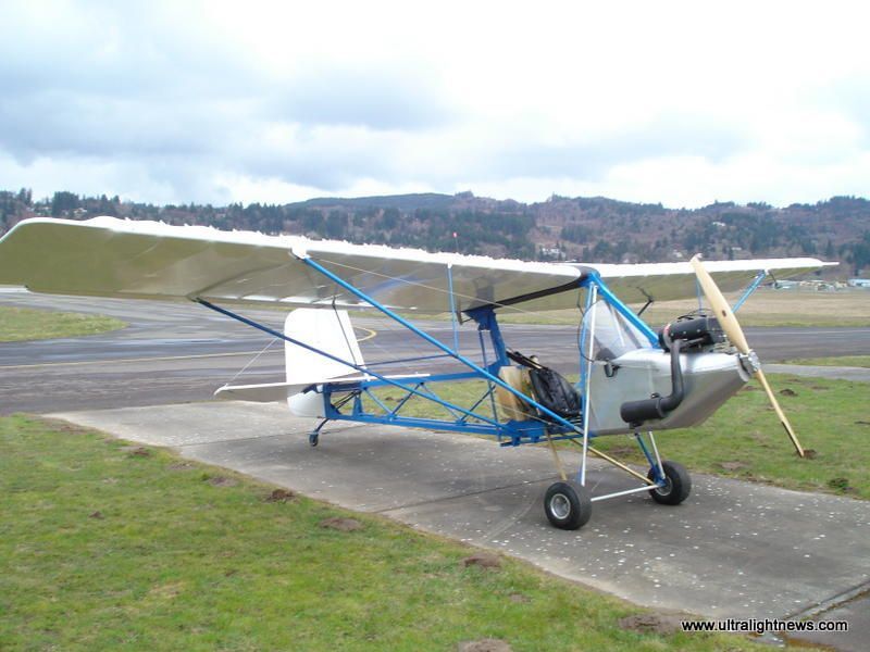

можно ссылку на этот самолет или картинку хотя бы потому что (air bike , Легал Игл ) видел и где чертежи купить и даже видео инструкции к последнему то про него не слышал Е12 из кит набора прилично выходит надо помнить то что цена тоже ограничивает выбор жаба душит .
Texas Parasol. На форуме есть тема по нему и чертежи в открытом доступе. "Sky pup",
"Небесная блоха".

Affordaplane
Чертежи есть по ссылке размещёной Денисом, чуть выше. Там он на 2 странице.
Правда его придётся адаптировать под наши материалы, и на свой вкус, я бы ему крыло другое запилил). Но это уже нюансы
