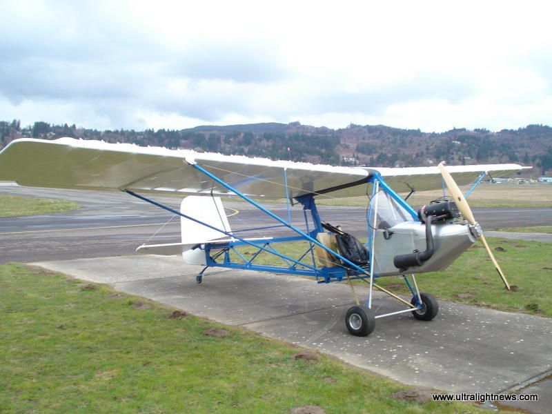

Affordaplane
Чертежи есть по ссылке размещёной Денисом, чуть выше. Там он на 2 странице.
Правда его придётся адаптировать под наши материалы, и на свой вкус, я бы ему крыло другое запилил). Но это уже нюансы
а чертежи рабочие? и из каких материалов вы его изготавливали и если не секрет во скока обошёлся?
Вот видеоинструкция по постройке такого самолёта. Там много частей. Но он практически с самого начала и до конца со всеми нюансами всё показывает, остаётся только повторить. И он хотел построить до 115, получился чуть больше, но это нюансы.

Я сам не собирал этот самолёт, так как собираю свой, но если бы собирал, то заменил бы квадратные импортные трубы на ферме под ассортимент из АД31Т1. Мой знакомый начал было собирать. Напилил труб и сложил, если не ошибаюсь за день. Кнички он заказывал на стороне, так что только и оставалось напились в размер труб и выложить на импровизированном трафарете, а потом наложить кницы и заклепать (у оригинала кницы крепятся на болтах, это тоже одно из отличий).
По моему кницы вполне можно было нарезать из таких же квадратных труб чуть большего размера.
Можно было, но ему было проще заказать. Кстати боксы там как раз и были АДэшные. Есть где-то даже фото, но размещать не буду. Если захочет, покажет сам, он периодически бывает на форуме.

Вот тоже уже запутался со своими хотелками "в районе 115", от труботряпколета до Арго, лишь бы летало уже. Афордоплан понравился, но хотелось бы с носовой опорой, ибо опыта полетов в районе нуля)
Сейчас в плане Арго решил провести опыт по облегчению конструкции: заменить доски алюминиевым уголком. Для эксперимента на прочность, положил доску 50см на две опоры и на нее по центру груз. На 30кг треснула. Надыбаю уголок и проделаю для интереса то же самое. Или фигней занимаюсь? Прям копировать 1 в 1?
