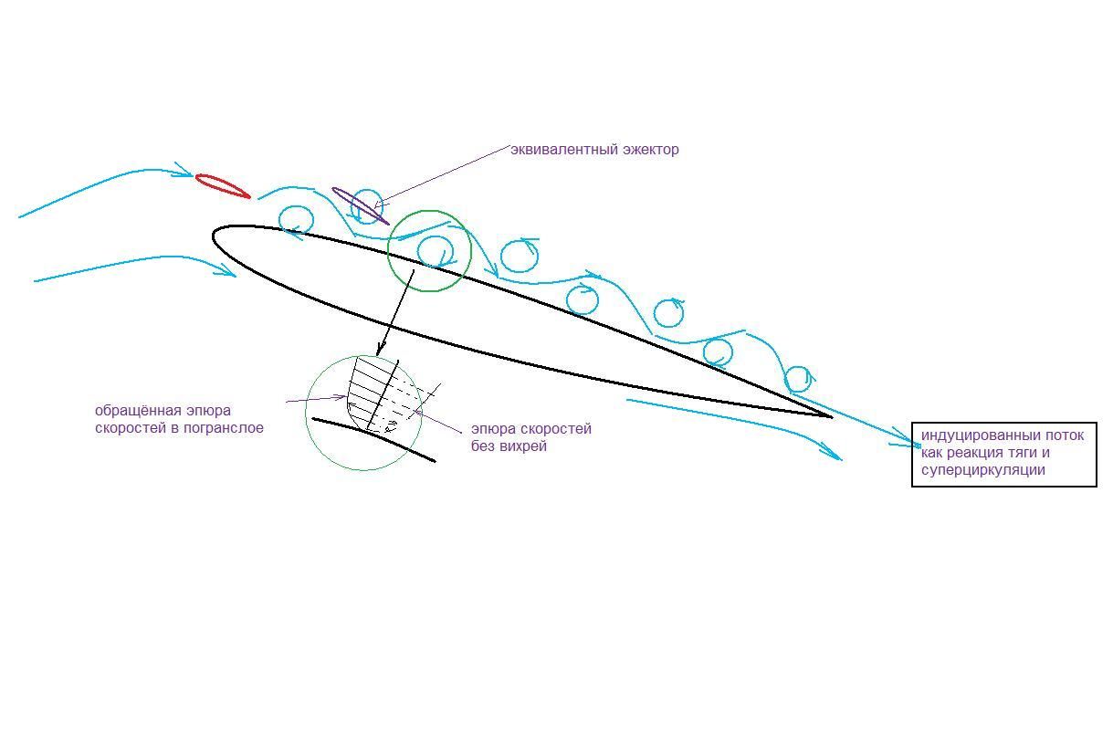

Коротко по сути: (для  глубокого проникновения в тему надо прочитать теоритические работы Голубева и др.и ознакомиться  с современными экспериментальными работами напр. Татьяны Хубель) так вот-
За машущим крылом  образуется кильватерный след в виде обращённой вихревой дорожки Кармана...она отличается от обычной дорожки Кармана ,созданной силами сопротивления (при обтекании обычных тел)только направлением вращения составляющих её вихрей и направлением кумулятивной струи.Каждая пара вихрей обладая порцией кинетическои энергии ссбщенной им машущим крылом (в нашем случае предкрылком) обладает способностью к самодвижению в направлении кумулятивной струи(так .наз. обратный реактивный эффект)....а вся струя над верхней поверхностью неподвижного крыла (в нашем случае)  есть индуцированный интегральный поток объяснящий суперциркуляцию и тягу на такой комбинации планов! Попутно  в месте касания вихрями поверхности крыла возникает "обращённый" пограничный слой с обращённой эпюрой скоростей(см. рисунок) т . е.силы трения обращаются в тягу! Чем больше частота (при фиксированной скорости полёта )тем большее число вихрей и большее время контактирует с поверхностью и успевает отдать больше энергии не унося ее с собой за пределы крыла этим  объясняется повышенный эффективный размах ,несрываемость на больших углах и многое другое!Верхнюю дорожку вихрей можно рассматривать как распределённый по хорде эжектор...и т. д.
Прошу прощения за плохое разрешение рисунка-пережал влезая в лимит.

3) Ваше видение процесса,отличается от Болдыревского,но не факт,что он во всём прав. Имеющиеся снимки дымовых спектров обтекания не дают ясной картины.Хотя Ваш вариант объяснят тягу,возникающую на основном крыле,но не объясняет подъёмной силы,возникающей на месте. Более того,обтекание крыла по вашей схеме уменьшает её в движении.А по опытам,она естесственно растёт.
Так вот,Болдырев полагал,что верхний ряд вихрей не работает вовсе,а нижние вихри не могут быть такими же, как в свободном потоке,и индуцируют(превращаются в) переменный вихрь вокруг крыла.Который хорошо объясняет подъёмную силу.
Ну как-же не объясняет?! Перед крылом установлен генератор струи(он мог быть и винтовым) обдувает крыло и на нём образуется подъёмная сила на месте.В полёте величина подъёмной силы зависит от угла атаки и скорости ,которая в свою очередь зависит от располагаемой тяги на данной скоростии, которая неизбежно уменьшается при  увеличении скорости(такова природа любого воздушного движителя) ...в результате приращение подъёмной силы прекращается.т.е. в этом отношении всё как обычно..Вы очевидно, имели в виду рост эквивалентного Су до 7 что позволяет значительно уменьшить взлётную скорость и пр....то что даёт суперциркуляция ...и получение  такого режима с минимальными энергозатратами легче организовать при помощи машушего (или колеблющегося) предкрылка...трудности сугубо конструктивно- технологического порядка преодолимы! 🙂
По вашей схеме,подъёмную силу создаютвихри нижнего ряда "катящиеся" по поверхности крыла!А показанная вами эпюра скоростей у поверхности крыла,даёт следующую картину: по мере набора скорости,скорость потока у поверхности уменьшается до 0,затем опять начинает расти,следовательно подъёмная сила также уменьшается,и.т.д.  😱
Ни верхние ни нижние вихри непосредственно подъёмную силу не создают!Обладая кинетической энергией вращения они разгоняют кумулятивную струю дорожки отдавая ей свою энергию...эта струя  есть и тяга и суперциркуляция!Эпюра скоростей относится только к толщине пограничного слоя толщиной доли миллиметра...и  стрелки показывают направление протяжки верхней поверхности крыла вперёд ( через  момент сил трения активных "роликов")т.е.нижние "ролики" не просто подшипники.. качения....это ещё и привод.Верхний ряд роликов ,подсасывая дополнительную массу в поток, выполняет эжекторную функцию. В результате большая часть кинетической энергии вихрей расходуется в активном и реактивном приводах.(а не теряется с потоком)

Кстати,у летающего крыла Каспервинг,на определённых режимах,большая часть подъёмной силы создаётся именно присоединённым вихрем.
Понял!Обоснованная версия.
Лучше называть такой вихрь "захваченный", что -бы не путать с присоединённым (виртуальным) вихрём Жуковского. По энергетическому происхождению "захваченный" вихрь является паразитом -  он существует за счёт отбора энергии у ЛА...но хорош тем ,что "не жадничает" и большую часть своей энергии передает погранслою в самый нужный момент- на критических углах атаки...обеспечивая большой Су при неплохом качестве .
