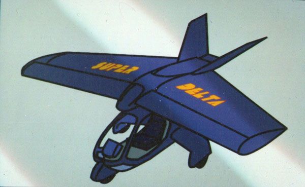

А ещё, как-то мимоходом, лет 15 назад,
набросал эскизик вот такой жесткокрылой дельты с прекрылком:
    29,5 КБ · Просмотры: 168
у "дельты" обычно носовой угол меньше 180град?!
У обычной - да, действительно, обычно положительная стреловидность.
В том то и дело, что здесь не обычная дельта,
и совмещение крыла и движителя накладывает
свои нюансы.
Поэтому с точностью до наоборот - стреловидность отрицательная,
по задней кромке, при прямой передней 😉
(или даже небольшая отрицательная по передней кромке предкрылка)
кроме общего вида есть ещё?
=управление балансирное?
Управление - балансирное.
Какой-то особой детализации, обсчётов не проводил.
Это скорее концепт на тему - ЛА с предкрылком, нежели рабочий проект 🙂.
Интересный,конечно,концепт!Я тоже над схемой "бесхвостка" задумывался.
Однако балансирное управление по-моему не пойдёт,двигатель на крыле нужно устанавливать,вкупе с предкрылками,даёт большую массу.Это создаёт большие нагрузки на управление,у нас такое проходили в случае с КГТУ-81.Да ещё гироскопический момент вдобавок!
