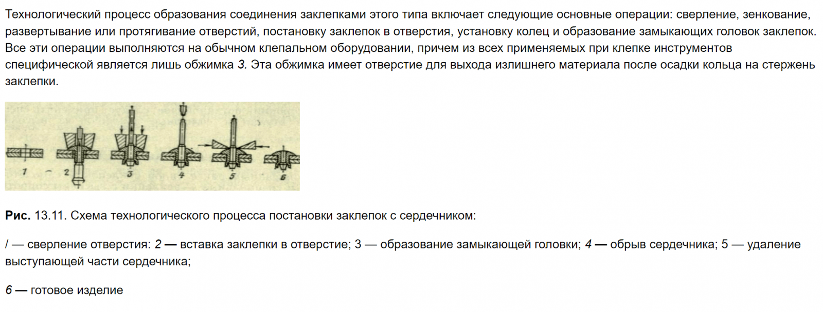

Склепать с умею. Че там не уметь. Приспособой специальной, вытяжными заклепками. Заклепки, а это что алмазы чтоб их искать? Закажу через интернет... Инструмент?? эмммм ладно, это походу стёб уже...
Опыт есть для таких смелых утверждений? Лонжерон на вытяжные заклёпки? Лучше попросите модератора удалить этот пост, пока никто больше не увидел этого.
Лонжерон только на полнотелые (и не из хозтоваров, а на авиационные) и только специальным клёпальным инструментом: молотком либо скобой. Для этого понадобится собственно сам инструмент + компрессор хотя бы литров на 100. А еще для работы с заклёпками неплохо бы иметь быстросъемные зажимы Cleco.

Спасибо что предупредили. Кинулся в гугл. Решение принято следующее : Применять электроклепочник НО! сейчас пришла мысль просто использовать обычные винты и гайки контря их шайбой и 2мя гайками вопрос в том есть ли алюминиевые болты и гайки, или использовать резьбовые заклепки.... )))) Щас еще много почитаю про заклепки и там решу, дело в том что заклепки по сути все или "вытяжные" или "забивные" по принципу действия, надо прояснить этот момент..... Если электрозаклепочник-"вытяжные"-полнотелые рабочий вариант значит он ,если нет то классическое винтовое соединение.

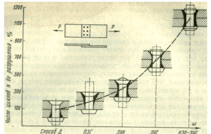

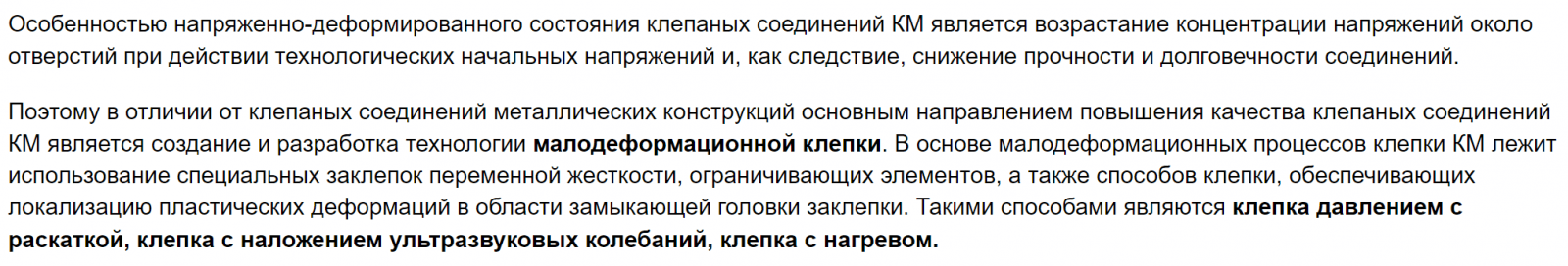

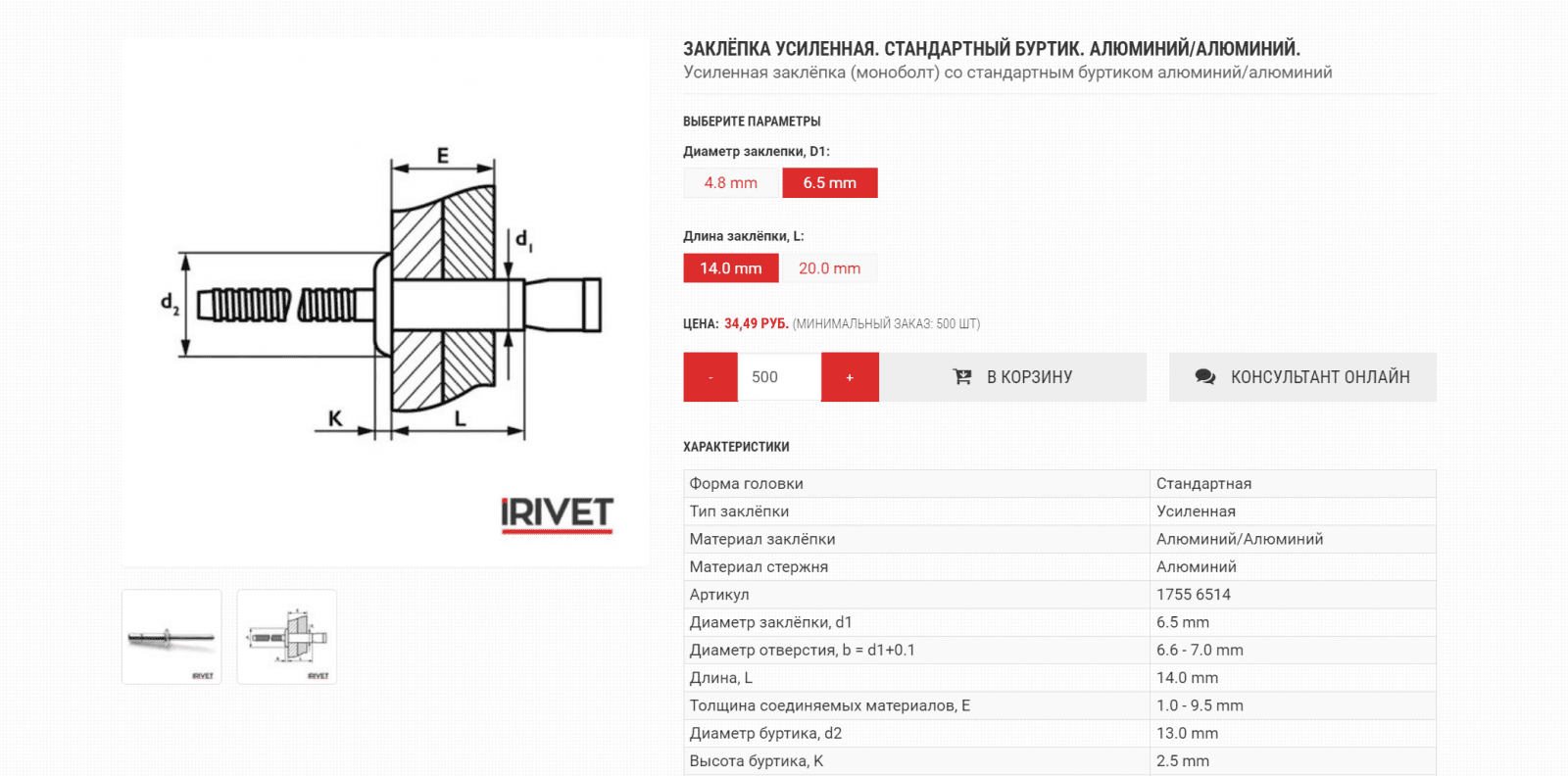

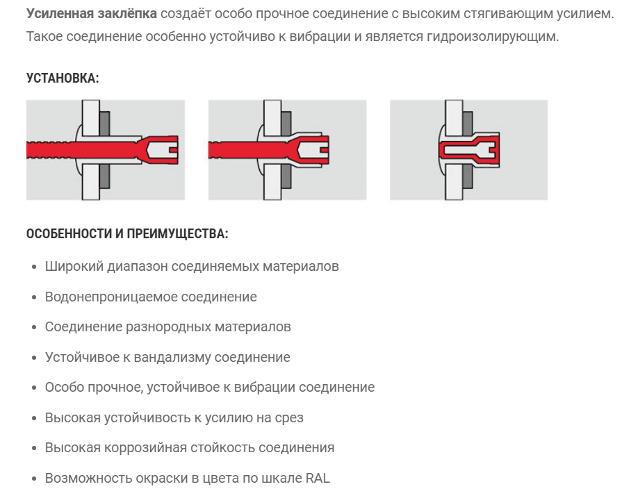

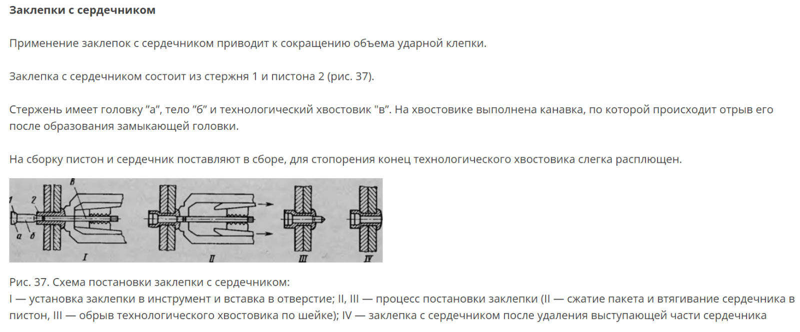

Полнотелые авиационные ОСТ 1 методом ударной клепки через компрессор: Стоимость этого "удовольствия" встанет тысяч в 50 если не больше при бюджете всего самолета в 300 000 и прицелом на оптимизацию и удешевление тех процесса. Быть может когда и если серия пойдет обзаведусь но сейчас:
По совокупности полученной и аппроксимированной информации, Утверждено использование: Усиленные вытяжные заклёпки (моноболты)
Рассуждения на тему(которые в дальнейшем подтвердились технической литературой 🤓🥳):
- Недостатки вытяжных заклепок с применением ручного инструмента обуславливаются малым натягом соединения что способствует малой силе стягивания и прилегания деталей, люфтам и дальнейшему разбалтывания соединения с его ослаблением и увеличением инерционно ударных нагрузок;
- Малая прочность обуславливается пустотелостью обеспечивающую недостаточное количество сечения материала для восприятия нагрузки
- Недостаток натягя устраняется с помощью применения электро или пневмо инструмента в чем собственно и суть пневмомолотка с поддержкой но там удары импульсные что создает ступенчатость и неравномерность натяга до момента когда дельта деформации заклепки не сравняется с зазором между заклепкой и деталью ,так что в этом случае более предпочтителен и эффективен способ линейной бездеформационной по дельте деформации для обеспечения равномерного и надежного затяга что характерно для винтового соединения в частности вытяжной клепки
-Но как уже было рассмотрено ранее и вполне резонно вытяжные заклепки пустотелы в отличии от ударных полнотелых и единственный способ обеспечения прочности сечение это его заполнение материалом. Это реализуется в усиленных вытяжных заклепках моноболтах которые сочетают в себе и простоту монтажа и отсутствие необходимости специального оборудования и прочность и более эффективный затяг а также в следствии чего хорошую устойчивость к вибрационным нагрузкам и более полное заполнение канала отверстия в виду течения материала внутри заклепки при равномерном обжиме.

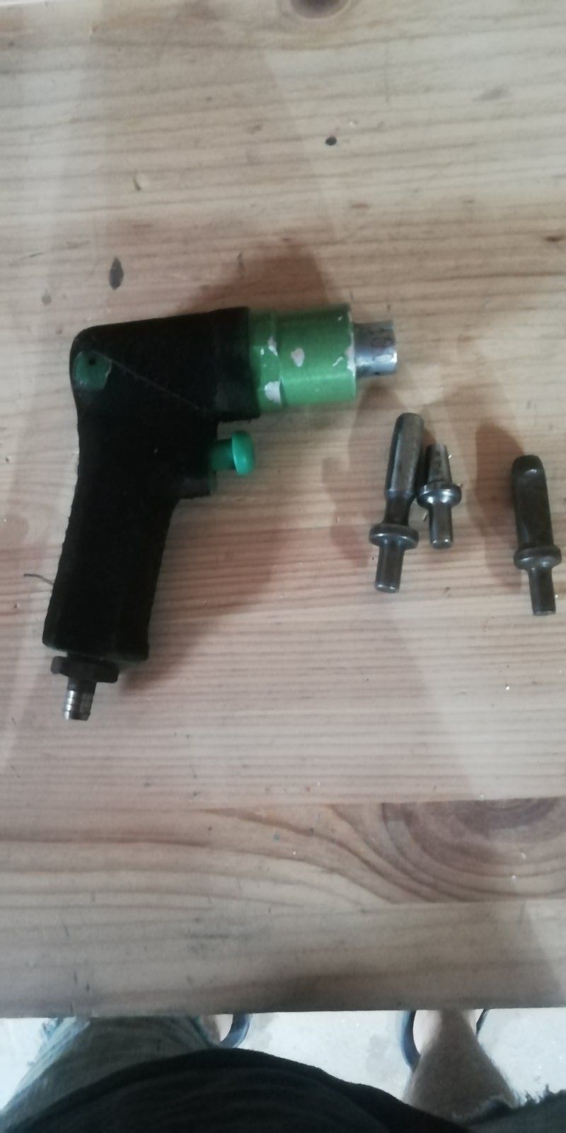

Клепаю полнотелые с полукруглой головкой 3 мм. Компресор маленький на 50 литров, поддержка кусок рельса. Сложного ничего нет, заклёпок 10 попробовать потом можно на чистовую клепать.

Дело не в сложности. Чуть выше 3-5 сообщений назад выложил "исследование"...... Усиленные вытяжные заклёпки (моноболты) по совокупности всех факторов оказываются лучше классических заклепок....... + Только что посмотрел - цена за 1 заклепку одинаковая....
