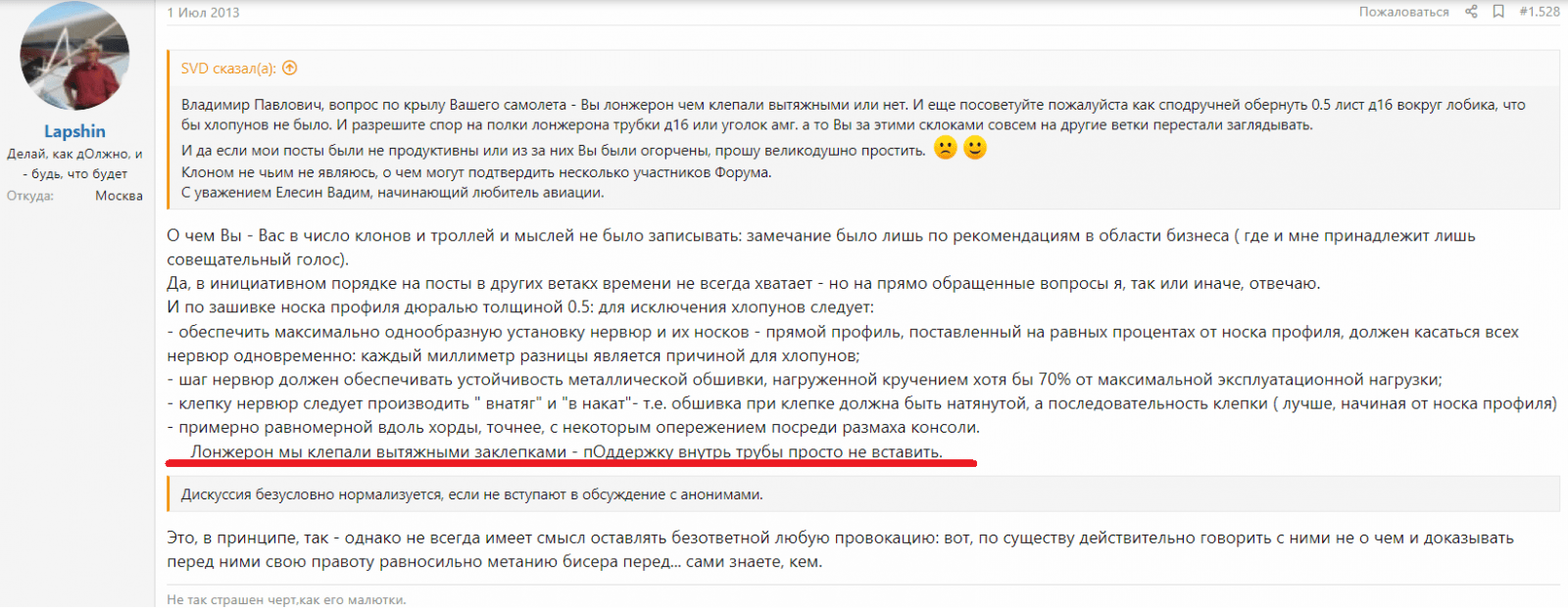

Утверждено использование: Усиленные вытяжные заклёпки (моноболты)
Заклёпки 6,5х14мм при полке лонжерона 15-25мм? Можете сразу папье-маше делать, по прочности будет примерно сопоставимо.
MaverickX
Заблокирован
Опыт есть для таких смелых утверждений? Лонжерон на вытяжные заклёпки? Лучше попросите модератора удалить этот пост, пока никто больше не увидел этого.
Скажите, что вы прикалываетесь тут так над всеми.
Усиленные вытяжные заклёпки (моноболты) по совокупности всех факторов оказываются лучше классических заклепок.......
Спасибо за ваш ответ. Товарищ Лапшин клепал лонжерон вытяжными заклепками. Считаю тему закрытой.

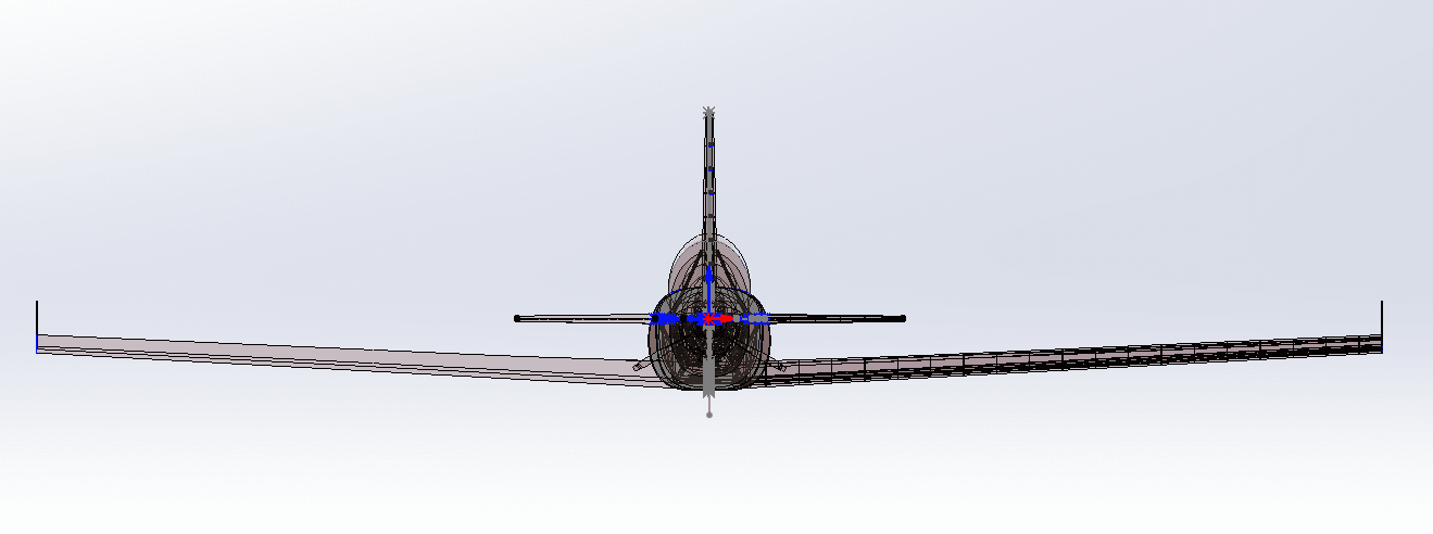

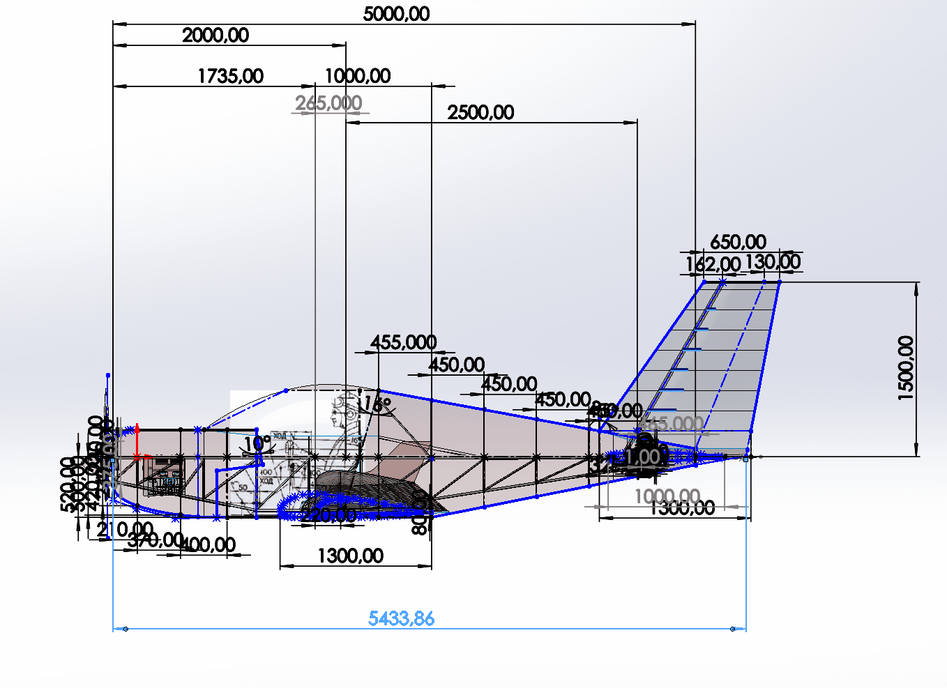

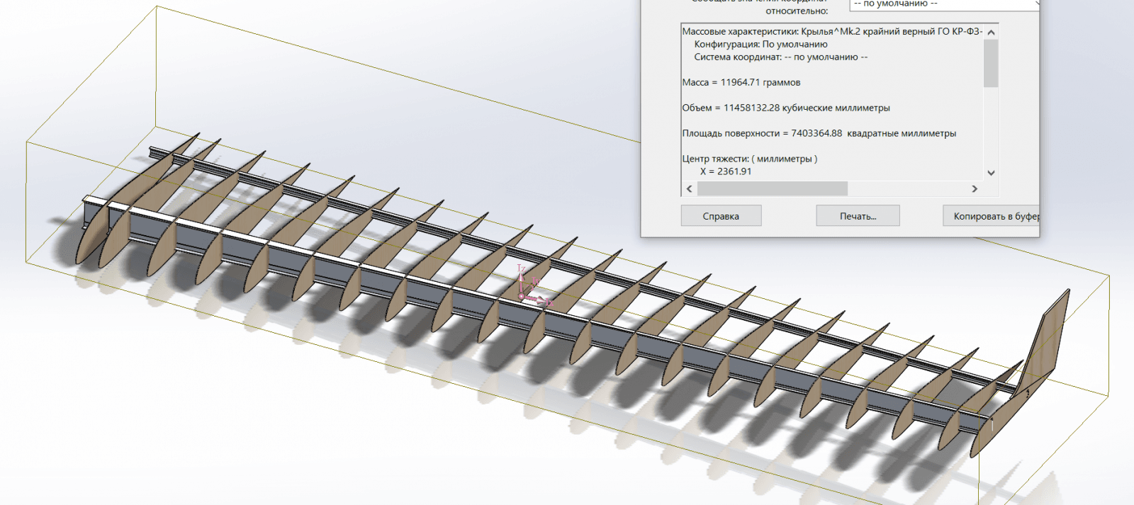

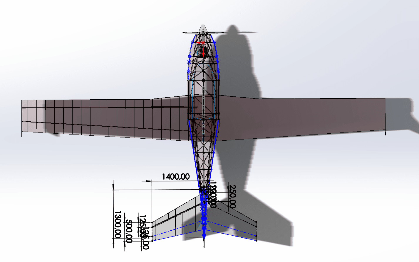

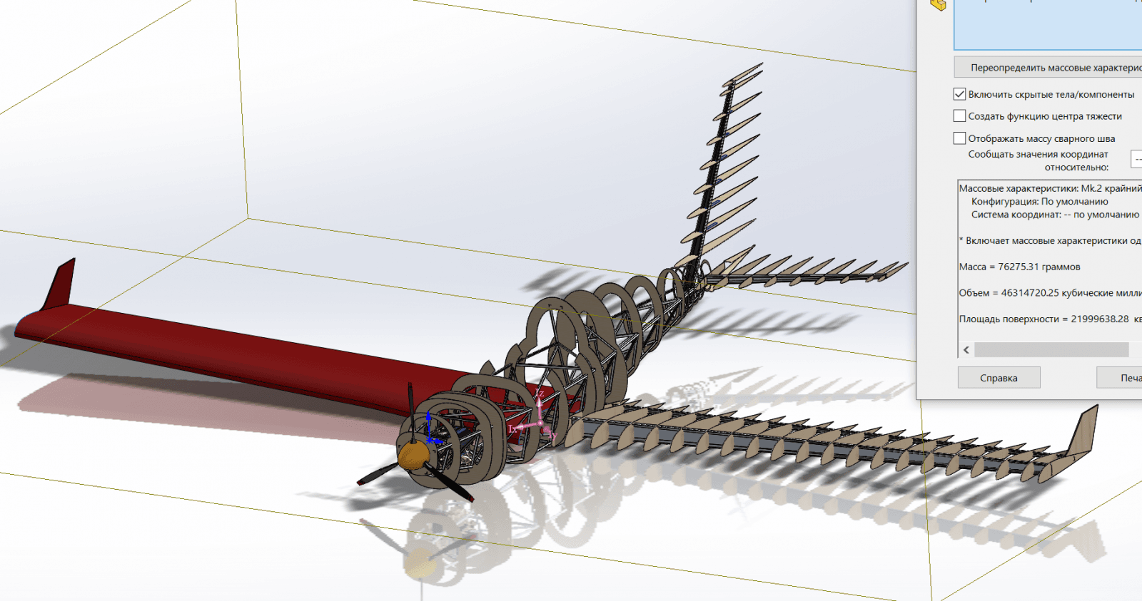

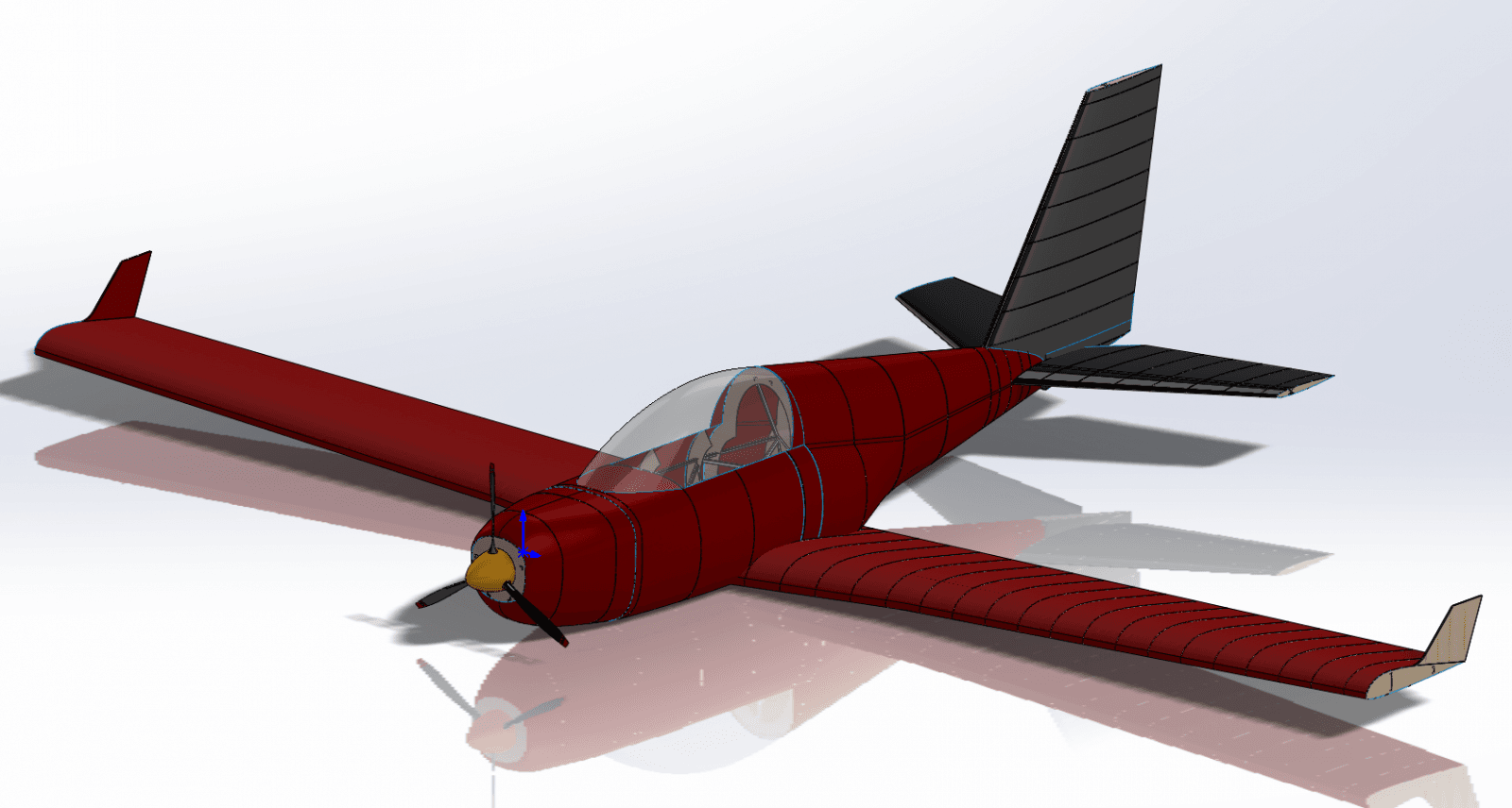

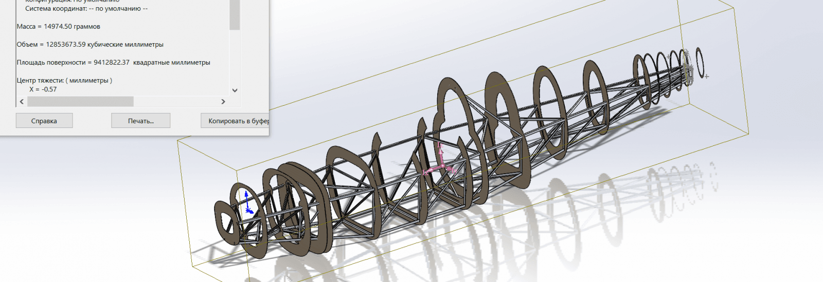

Наконец то это свершилось, все расчеты и модель завершены и только такие люди как Вы, у которых вместо сердца "пламенный мотор" , знают каких трудов это стоило и сколько тягот и невзгод еще предстоит преодолеть в процессе заказа материалов и постройки!
Бесконечно рад представить вашему вниманию эти труды(правда нужно еще домоделить полки, сделать облегчение нервюр и смоделировать узлы крепления). Сказал - Сделал.
Очень надеюсь что эта ветка не скатится в бесконечное обсуждение, флуд и хейт ,а только лишь наполниться увлеченными людьми ,конструктивными и информативными замечаниями и идеями по существу.
Мастерская почти готова и "ворота ангара" будущей авиастроительной компании по прежнему открыты для всех желающих строить - летать- покорять небо - осуществлять мечту и обрести крылья (есть жилой фонд и огромный свободный плацдарм для полетов 3км*8км в 500 метрах от мастерской, ВП класса G)....
Всем желаю чистого неба и мягких посадок!
PDF Файл расчетов и технической документации доступен по ссылке --> : Яндекс

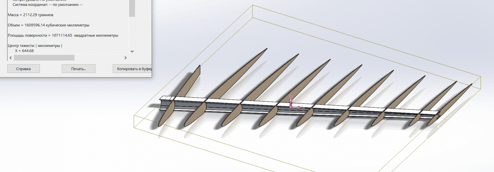

Посмотреть вложение 555256Посмотреть вложение 555257Посмотреть вложение 555258
Посмотреть вложение 555255Посмотреть вложение 555264
Посмотреть вложение 555259Посмотреть вложение 555260Посмотреть вложение 555261Посмотреть вложение 555262Посмотреть вложение 555263
Что дозволено Юпитеру, не дозволено Быку.
Но ИМХО все сразу заклёпки не вылетят если их много.
А если одна какая вылетит - надо чтобы это можно было увидеть в меж-полётном осмотре, тогда беды не будет.

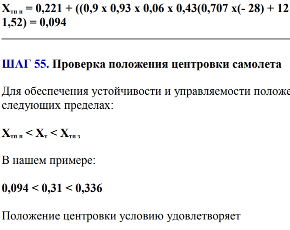

Это Вы не мне посчитали ,а себе. Вызывает сомнение предельно передняя центровка 6% САХ.
Согласен, себе))
Да ,6.3% ) Пересчитайте. Не удивлюсь если там где то есть ошибка , но там как не считай все равно за пределы 10% не выйдет. И крыло еще назад сдвинуто, по сути там назад запас 2 % а вперед пропасть.... Так что я забил..... Да и по идее все должно быть точно... Вот кстати у егорыча у которого внешка -дичь и все вынесено вперед центровка 9 процентов.....

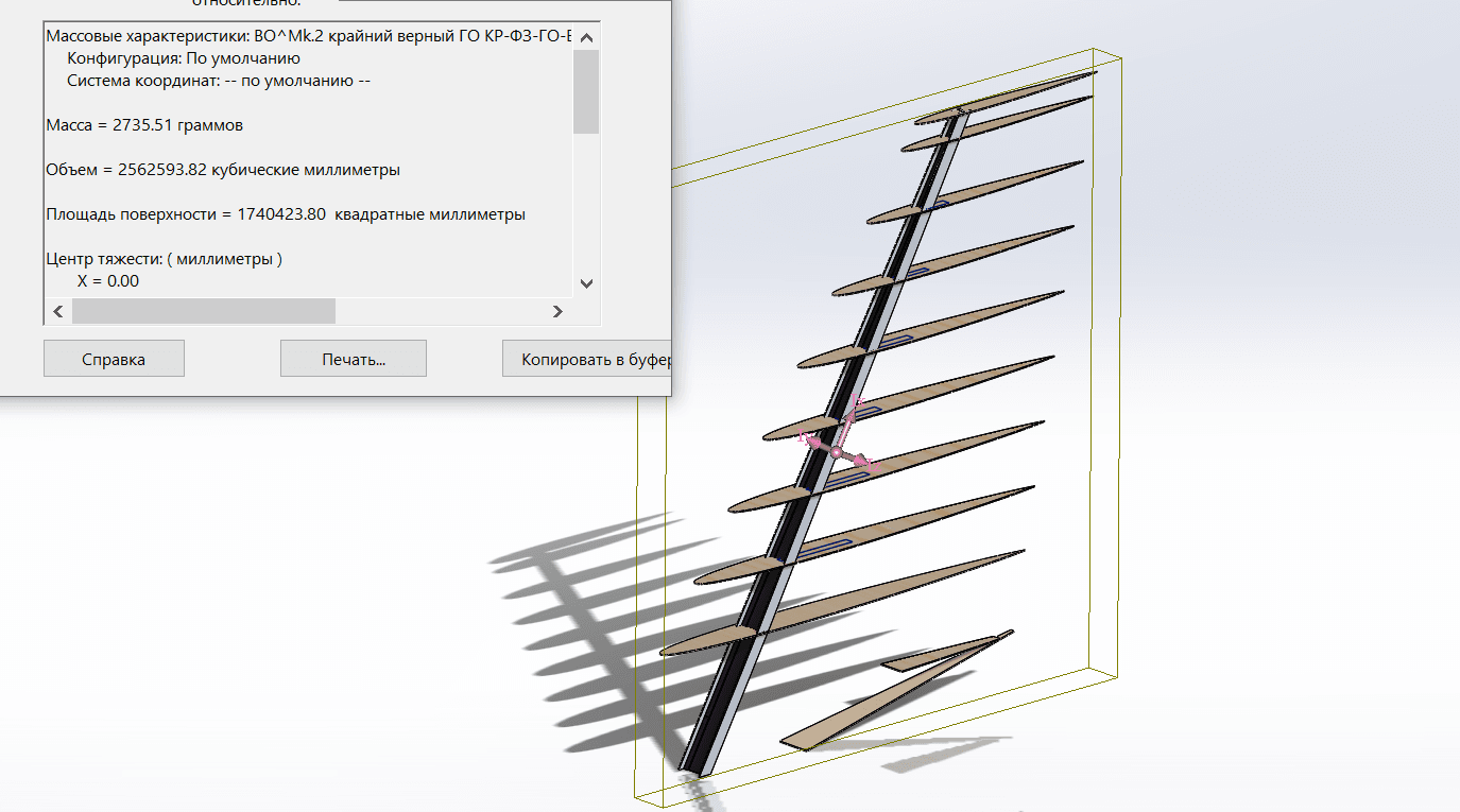

А по каким критериям выпбирется предельно переднее и предельно заднее положение ЦТ? Откуда и на основании чего сделан вывод?
Мне вам скрин прислать из КТД или что вы хотите уточнить?)
