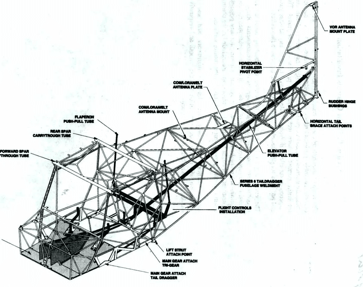

Хвостовое. См суммарное сечение. + профиль лонжеронов + нагрузки расчетные + картинки + коэф без

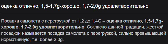

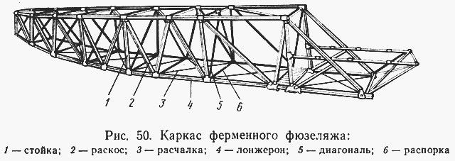

1.Вес от оперения давит вниз растягивая раскосы
2.На вираже при вытягивании РУС на себя момент направлен вниз растягивая раскосы + перегрузка экспл
3. При посадке инерция прикладывает самолет ,вектор момента направлен вниз растягивая раскосы.
+ Как вы можете видеть из "Норм оценки" перегрузка при посадке в 2 раза меньше принятого коэффициента запаса прочности по перегрузке
Таким образом раскосы установлены на растяжение верно и прочность обеспечена. Кроме того есть еще вертикальные стержни передающие нагрузку на паралельный лонжерон сумма которых в любом из направлений больше потребной а в сумме 4х превышает ее в 2 раза, так же в виду уголкового профиля есть и полка и стенка (ребра жесткости) что еще сильнее обеспечивает устойчивость и по Q и по Mизг и по Mкр.

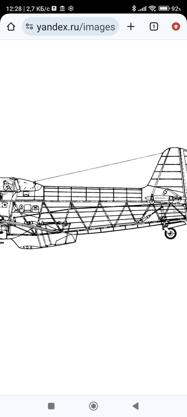

Ничего подобного. На хвост при посадке будет действовать сила, равная весу, приходящемуся на хвостовое колесо с у чётом перегрузки.
И эта сила будет больше маневренной нагрузки на ГО скорей всего, и тем более балансировочной.
Может быть и больше, а может меньше. Но в любом случае, нагрузки на оперение - долговременные, а посадка - единичные в течение одного полёта.
