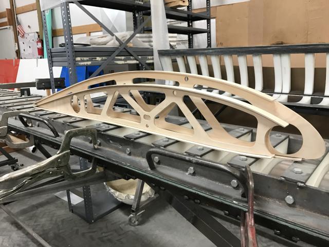

			15 листов весят примерно 50 кг. Минимум 50% в отход уйдет, может 60-70%. Нервюры однозначно лучше делать ферменные из реек, безотходно почти, и легче. На фанерные замучаетесь полки пристраивать с нужной малкой по контуру. Или сэндвич СТ/пенопласт. Стабилизатор смотрится тяжело и негармонично с крылом. Трапецевидный был бы интереснее,МЛМ, и проще в изготовлении.
Посмотрите на стабилизаторы других ЛА. Все по расчету. Никакой отсебятины тут нет. Чисто моменты и Аго которые пляшут от площади крыла и его затенения. Нервюры так мне удобнее. Особенно учитывая тот факт что можно вырезать "матрешкой" фюзеляж например + то что фанера то нашлась 4мм береза со скрипом , а листы из Д16Т 200% придется заказывать из райцентра с соответствующими издержками. "Кто то" сидит в городе, с сэмъёй и самолетиком развлекается, а кто то уезжает из Москвы в "дикие земли зеков и наркоманов" ради свободного ВП , отсутствия лишних глаз, шаговой доступности от ангара до ВПП и реализации мечты. Там где "уютно и тепло" там всё есть, а там где есть возможности и свобода нет ничего.... Кому что:

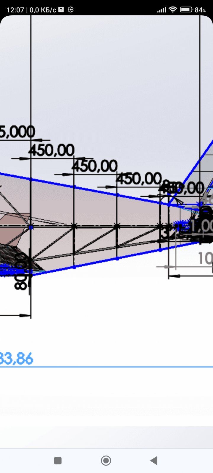

			Главное "не так" в этом проекте - масса. Однозначно, вес пустого снаряжённого будет килограмм 160, а существующие реалии РФ настоятельно убеждают, что одноместному самолёту целесообразно иметь массу пустого до 115 кг. (МЛМ) Разумеется, при высоких ЛТХ, и более тяжёлый самолёт имеет смысл, но тут, я не вижу к этому конструктивных предпосылок.
Эффективнее, вот что важно. Либо меньше, при равной эффективности. а г.о. однако...
Что бы не предоваться домыслам и предположениям ОТКРЫВАЙТЕ КОНСТРУКТОРСКУЮ ДОКУМЕНТАЦИЮ В PDF ФАЙЛЕ И СМОТРИТЕ ЦЕНТРОВОЧНУЮ ВЕДОМОСТЬ И БАЛАНСИРОВКУ И ПРОЧЕЕ
ДА!  Aго и моменты устойчивости
			Масса оперения 19,2 кг для тихоходного ультралайта -Жуть! (Э.Людоедка) 😵 Так ГО одноклассника Ultravia Pelican весит 4+ кг (запамятовал точную цифру).
ВО примерно такое же, хотя его целиком там не вычленить.
Вес крыла кстати, тоже больше подходит для пилотажного самолёта.
Но по сути- расчёты в Экселе-да, очень актуальны.
Наглядная демонстрация киля)
			У Ultravia Pelican Gross weight 204 kg
А у Егорыча - 440kg.
Вес пустого "Буревестника" =260-80-30= 150кг .
