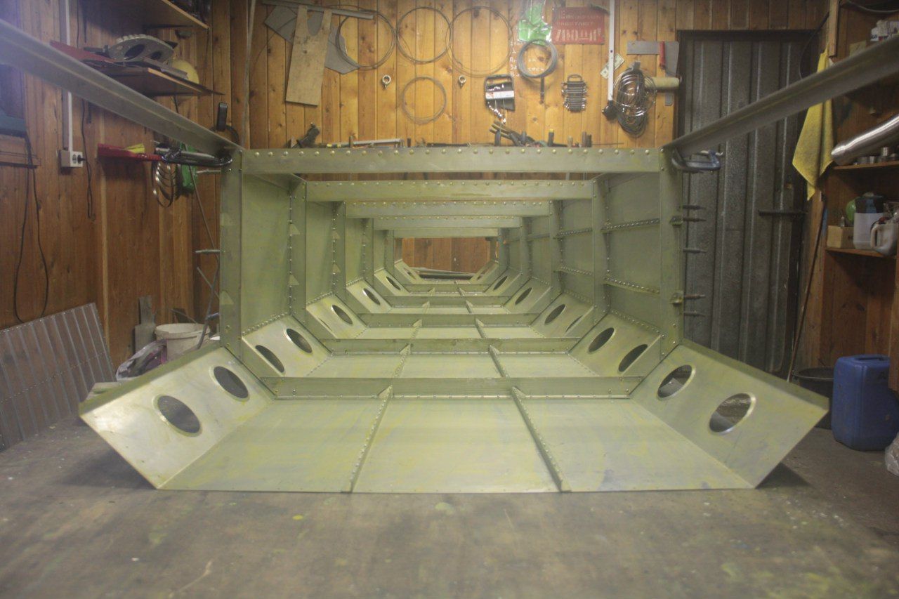

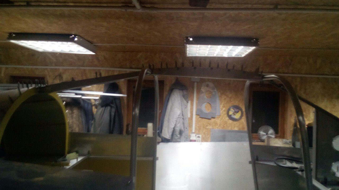

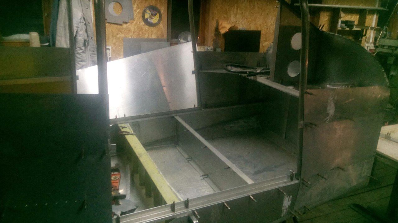

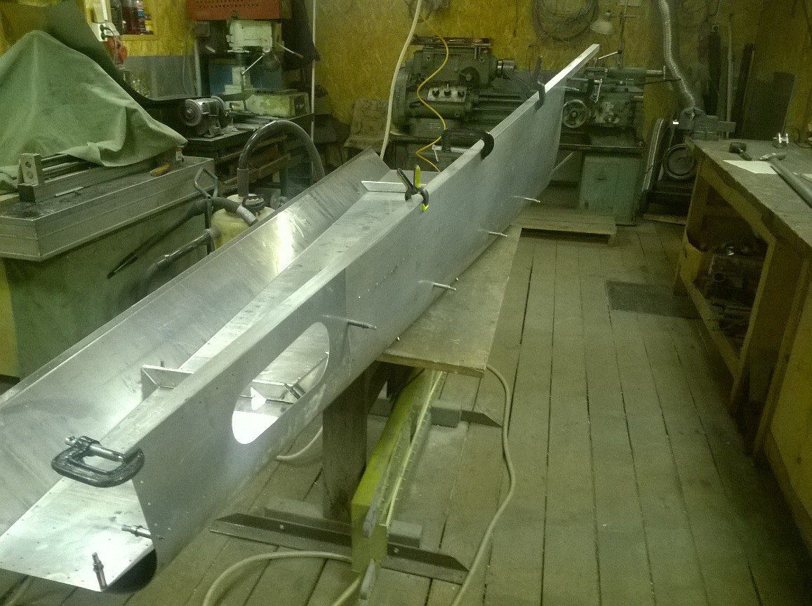

Между делом приступили к фюзеляжу. Немного подсобрали нижнюю часть хвостовой балки.

У вас обшивки какой толщины на фюзеляже? Радиусы из 0,6 ?
Металл Д16т? Не анодированный? Какой грунт используете?
Обшивки на фюзеляже разной толщины, от 0.5 до 1мм в некоторых местах. На данной сборке - 0.8 и 0.5 Д16Ат, радиусы являются одним целым с листами бортовых обшивок. Чуть позже выложу картинку из солида для более ясного представения. Грунт используем АК-070.

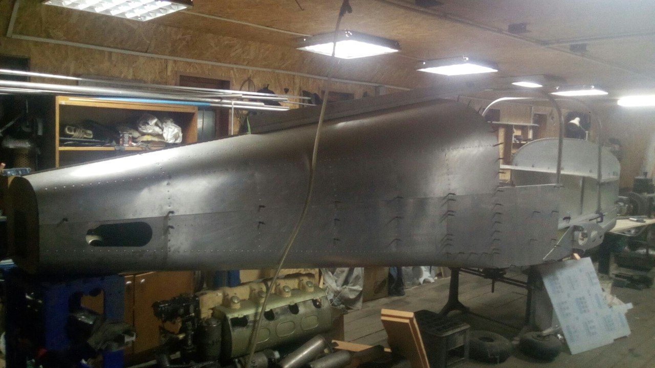

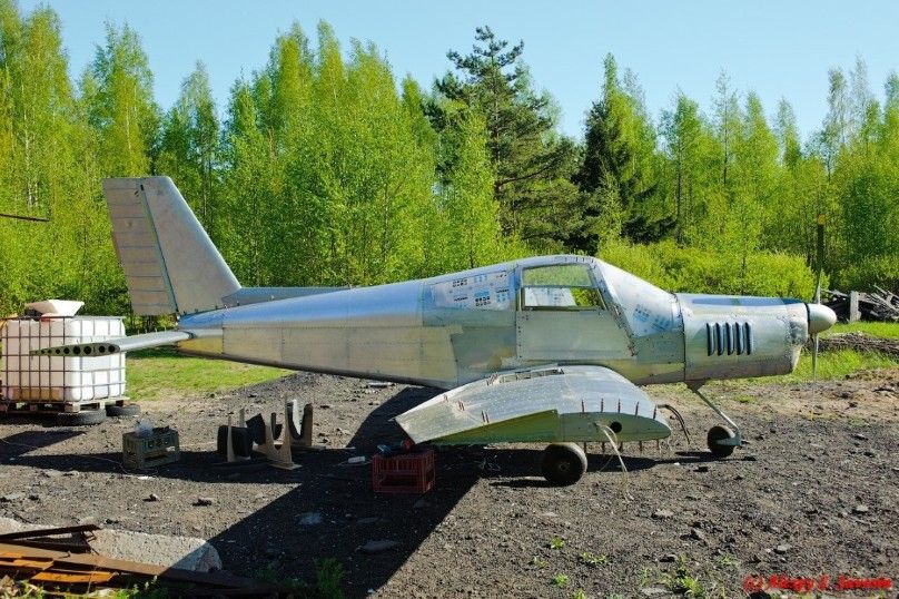

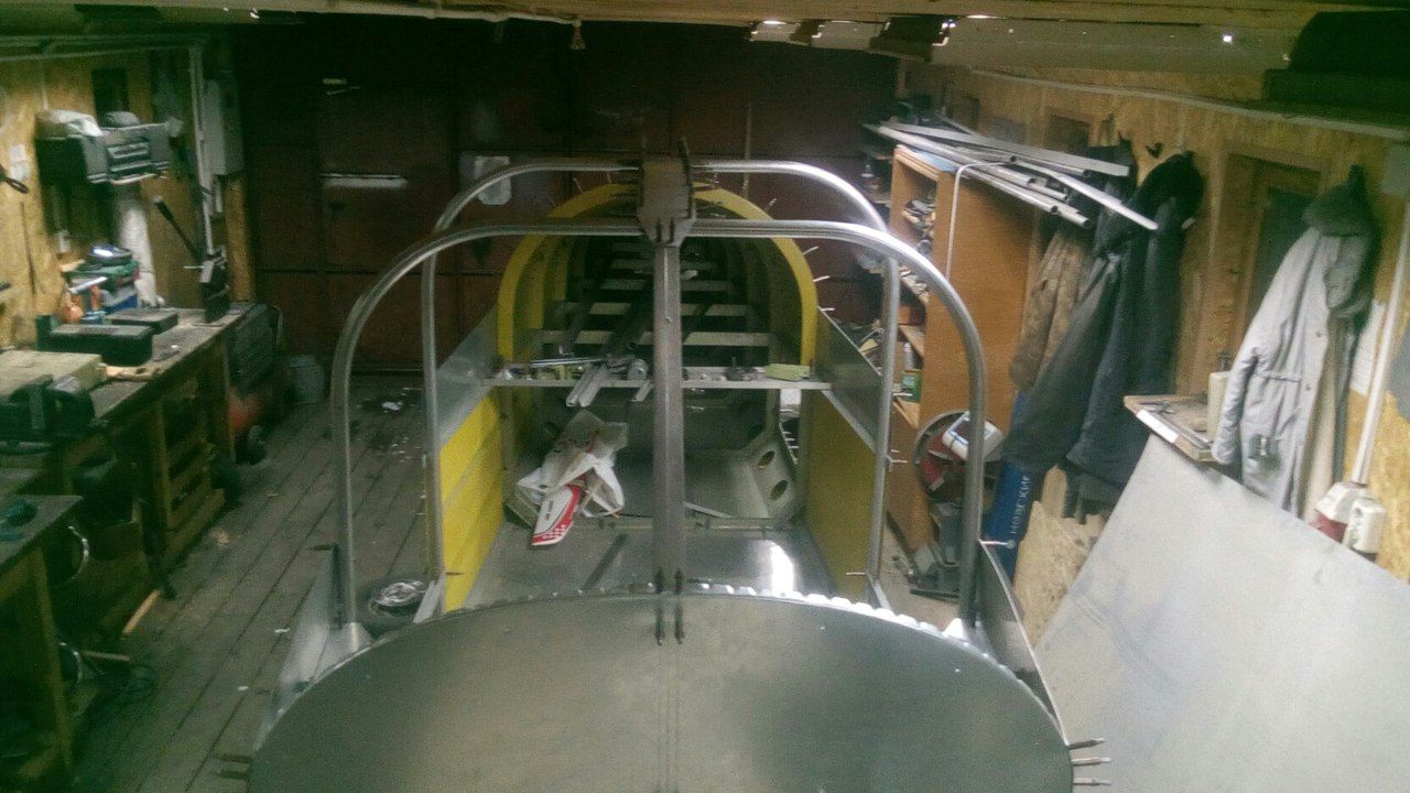

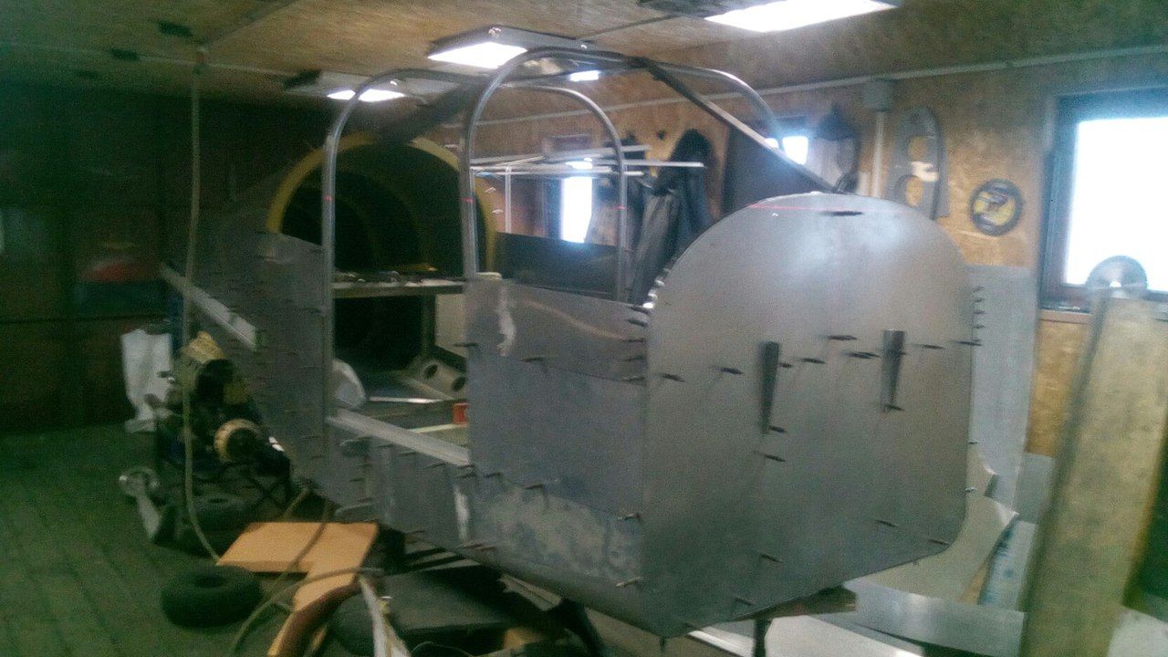

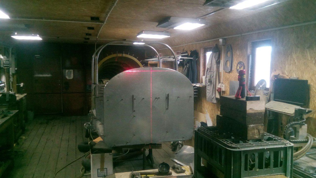

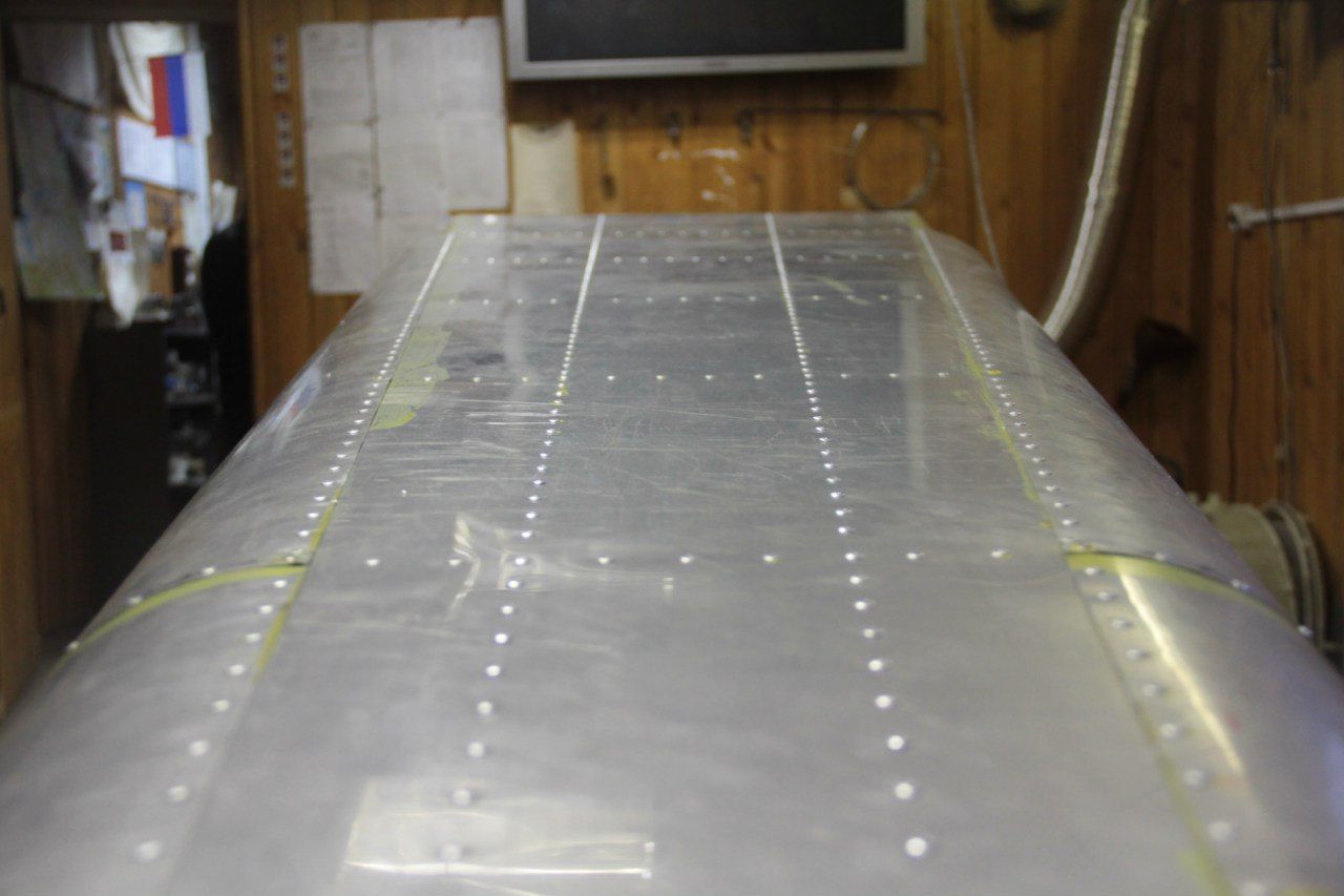

Тем верменем, выдалось немного времени, слегка подсобрали фюзеляж. Работа над проектом продолжается  :craZy :~)
В ближайших планах установка шасси и контрольная стыковка.

Да это же РВ-10 !! -)) МОтор будет Лайкоминг?
На самом деле, совсем не РВ-10  😉 Мотор на этот самолет приготовили M-332SC, а в дальнейшем есть планы перейти на ULpower UL520IS ( 108кг - 200лс )

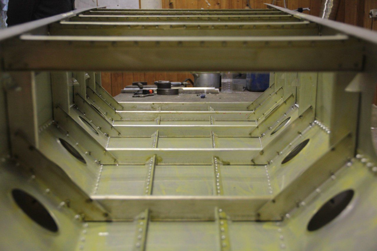

На самом деле основной объем работ не так и страшен, как конструктор, собирай на клеко по готовым дырочкам вырезанным на лазере в готовых панелях спроектированных заранее в солиде, крась да клепай.
Как например - процесс сборки узла на фотках ниже от состояния "Детальки приехали" до состояния "Фух крайнюю заклепку вклепал" - 1 день с перекурами.
Так что время явно экономим, а время - деньги экономит за собой  😉
Просто помимо этого проекта есть еще куча работы, а так как для себя строим, особо и не спешим.

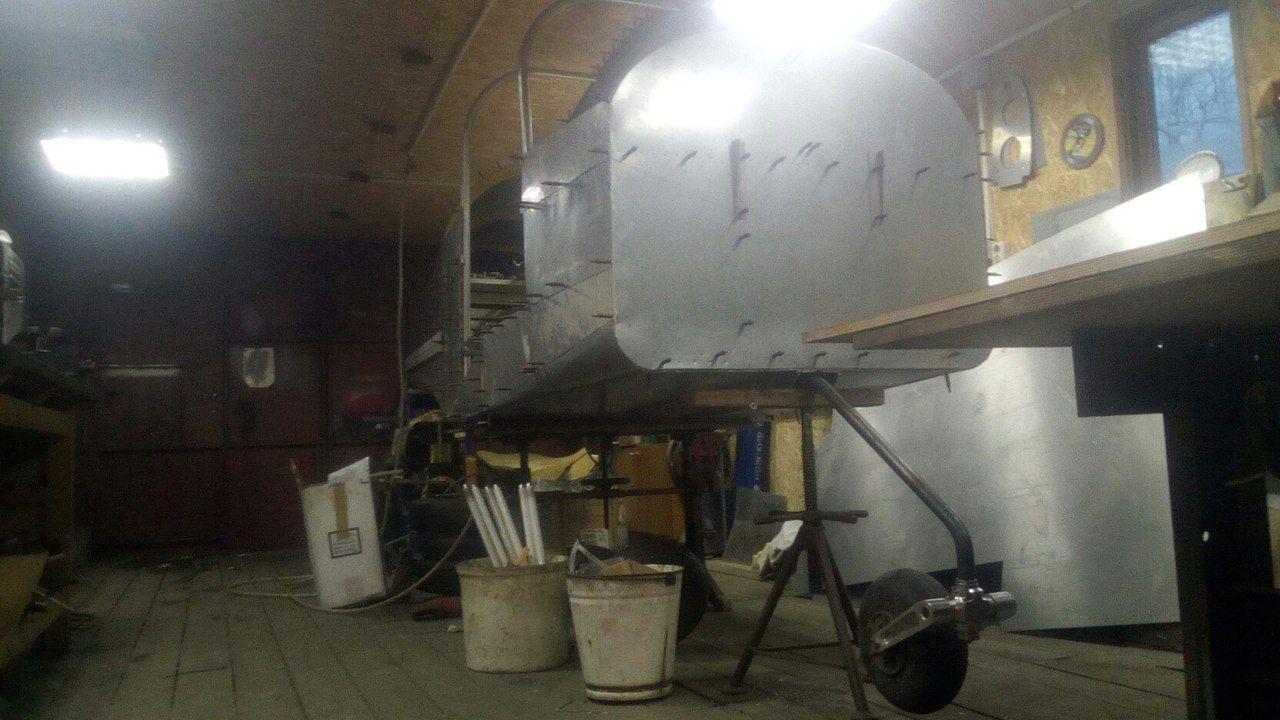

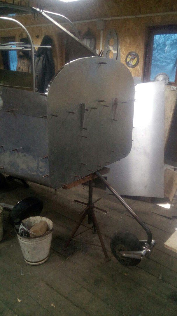

Тем временем, прикинули переднюю ногу. В ближайших планах окончательная установка шасси, организация силовой схемы моторной рамы, контрольная стыковка и если все пойдет хорошо, примерка двигателя.
Стойка лом из стали 60с2а, вилка собственного производства из д16т.

ferkat сказал(а):
Шими не боитесь? Вроде как ось поворота слишком  спереди!
Дак мы же через тернии к звездам не пробираемся. По максимому используем опыт приобретенный на предыдущих самолетах. Ось поворота сделана идентичной вилкам прошедшим огонь воду и медные трубы.
