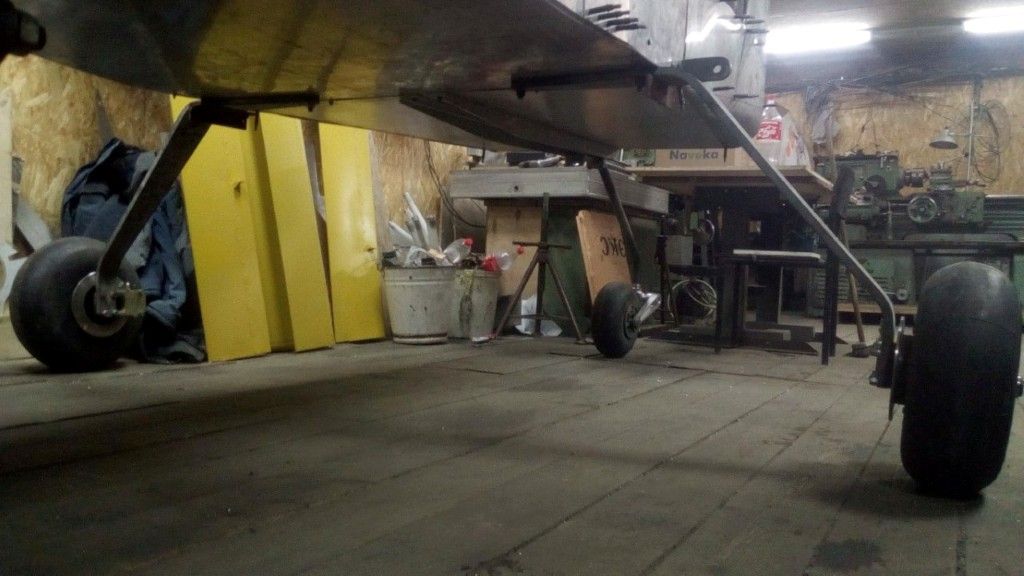

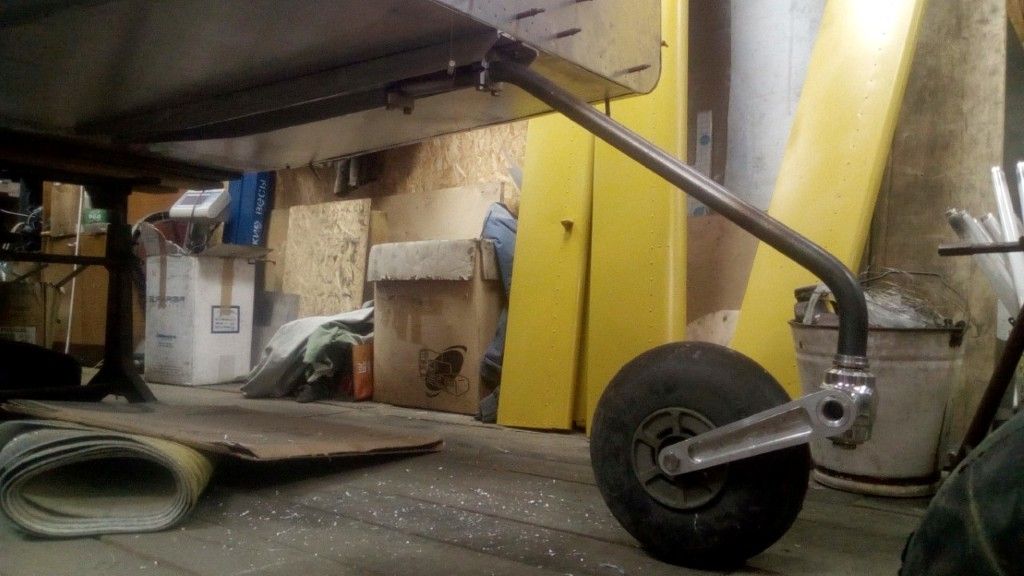

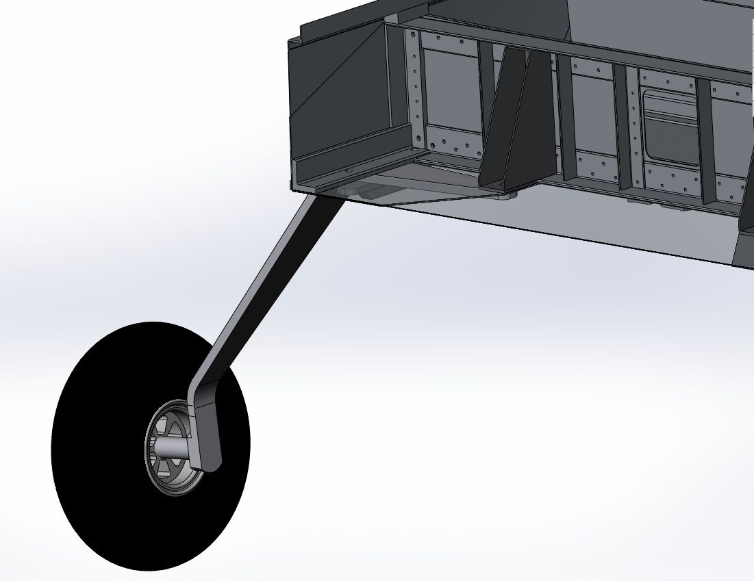

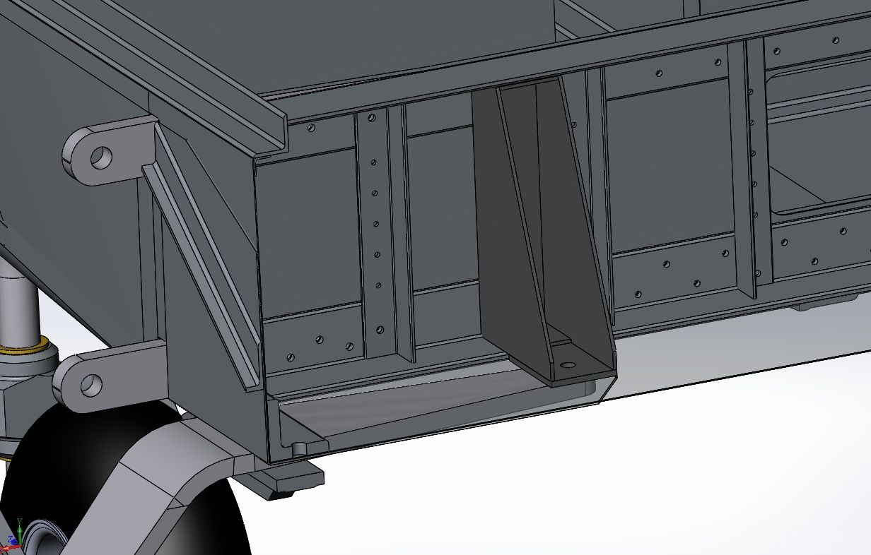

Конкретно на этом самолете - вот такая. Но опять же из за того что шасси данной конфигурации уже были изготовлены для другого самолета, и в итоге так и остались, так как они полностью устраивали по нагрузкам, решили их приспособить. На "Боевом варианте" Крепление основных стоек будет другое.
    95,3 КБ · Просмотры: 242
    54,9 КБ · Просмотры: 254

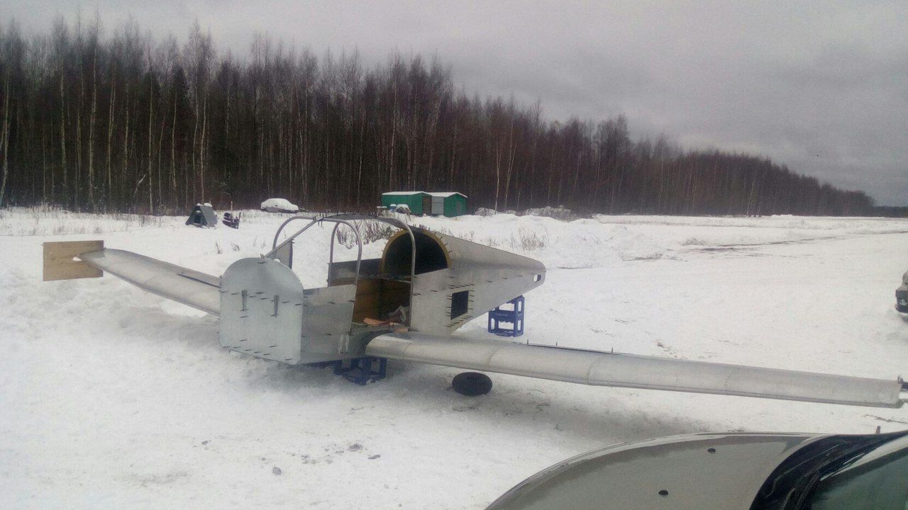

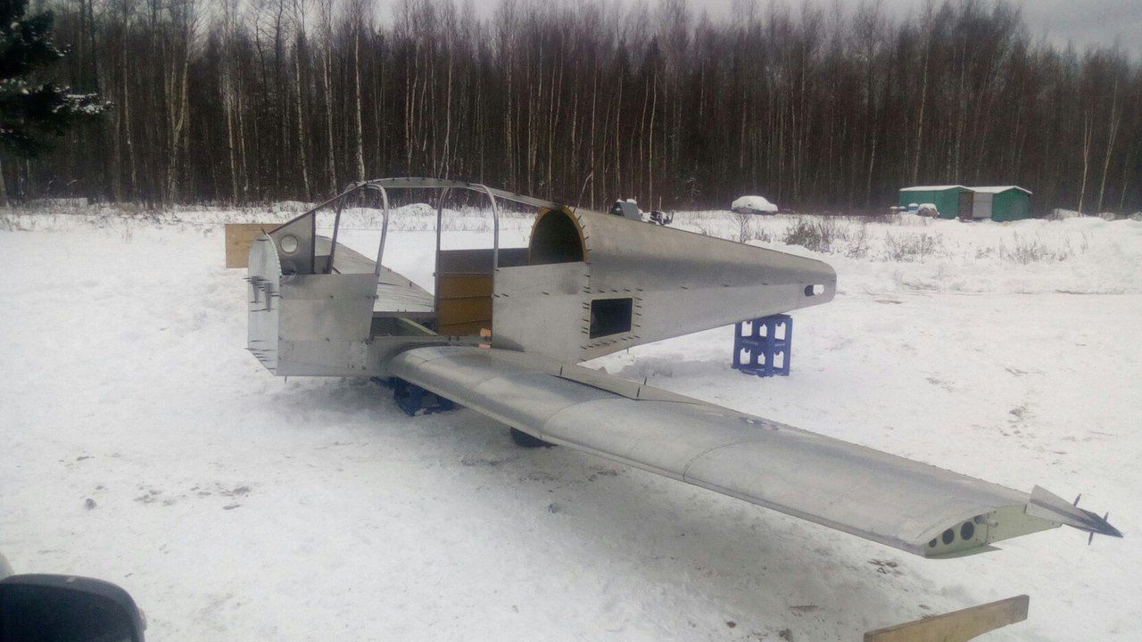

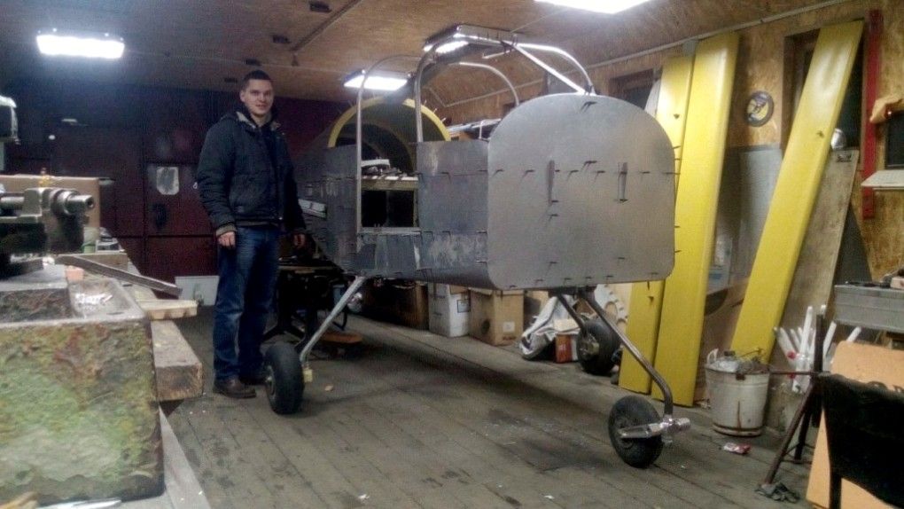

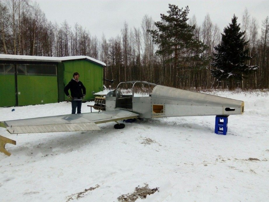

Произвели по быстрому стыковку ( холодно было однако ).Все собралось и разобралось довольно успешно.

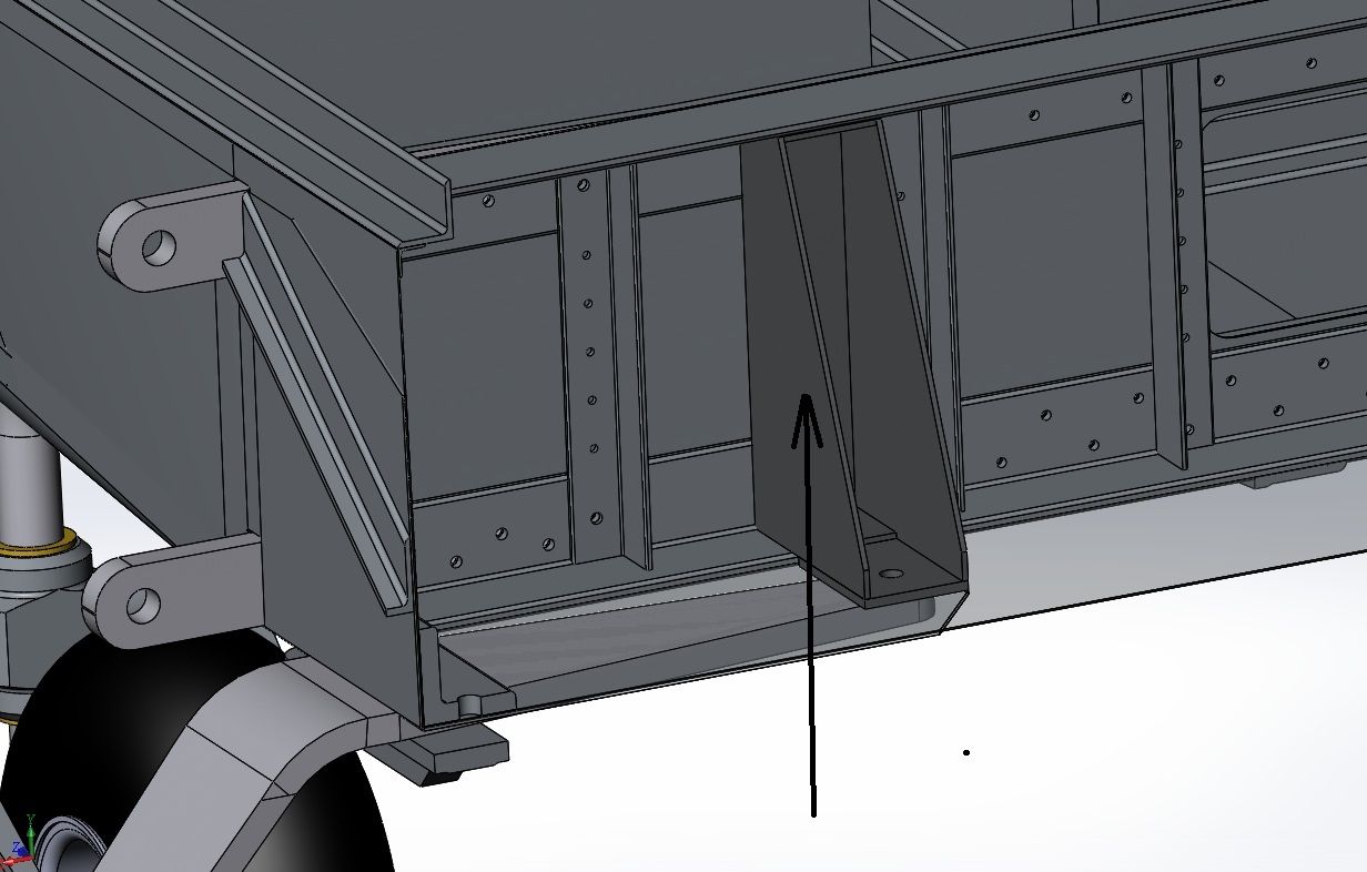

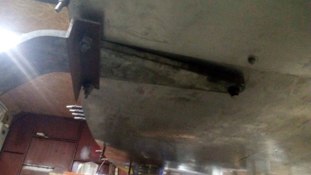

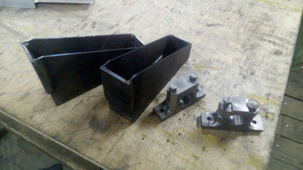

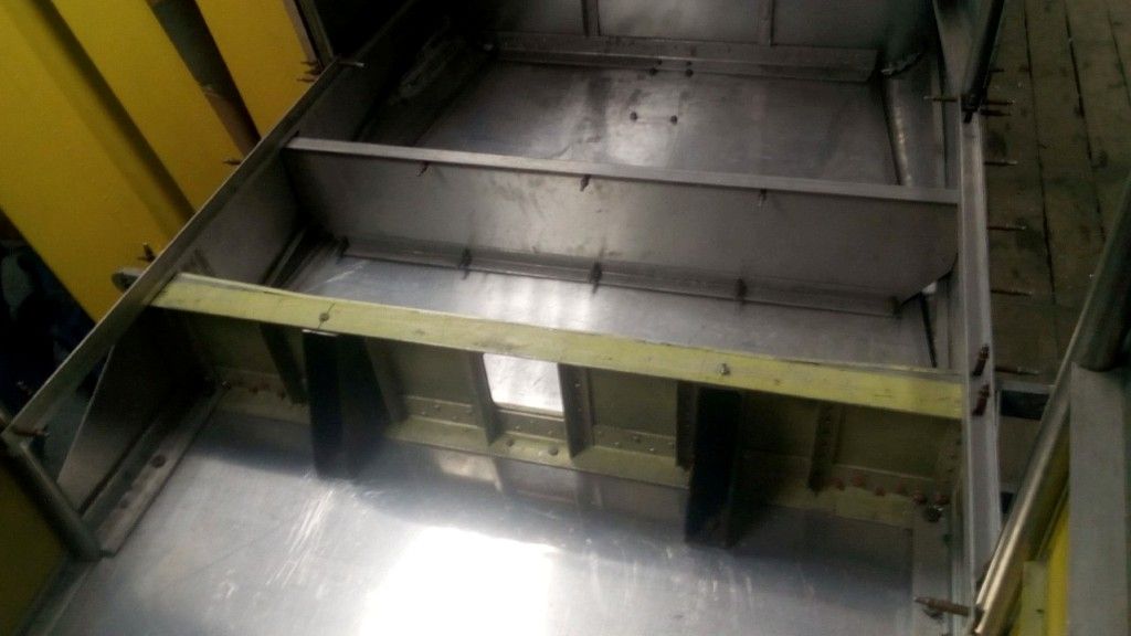

Предварительно прикинули шасси... все встало как надо... в дальнейшем, стальные уголки, поменяем на дюралевые стремянки, которые как раз будут задавать угол схождения, на передней стойке от бокового сворачивания будем ставить раскосы со скользящим узлом, опираться будем на кронштейны на переднем шпангоуте. Основные болты решили ставить по DIN 12мм класса 12.9.

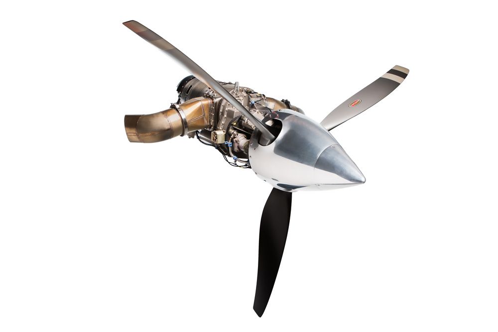

А на счет турбопропа - пожалуйста. Вполне подходящий мотор PBS TP100  :craZy
62 кило - 180кВт =)
    28 КБ · Просмотры: 230
..............и  расход  как  из  ведра. ;D
Расход вполне приемлемый, Как лайкоминг на богатой смеси, даже получше.
