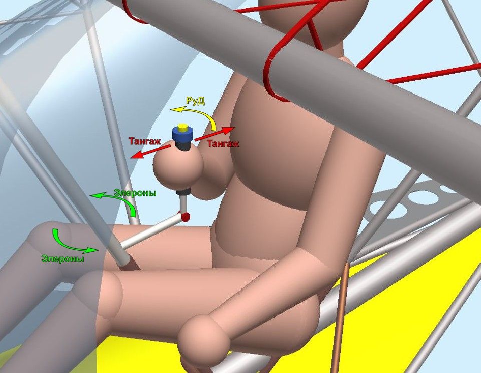

Пока с фотками не фонтан, но схемку вот набросал по быстрячку. Ничё военного...
Труба крутится, ручка руль высоты тросиками тягает, газ или как в мотоцикле, или большим пальцем. Левой рукой... Вообще-то мне хотелось ее свободной оставить, можно ногам рулить помогать. Жесткую тягу к переднему колесу, назад тросики. Хотя, думаю, можно и неуправляемое заднее колёсико иметь.
Такие вот фантазии на тему  🙂

Не вижу проблемы... Считаю самое правильное предложение, штурвал с дополнительной осью вращения.

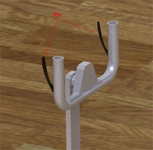

Может проще к обычной ШК приделать две ручки с боуденами на РН, левую нажал - РН влево, правую - вправо. И никакой хитрой кинематики и электроники.
Задумка интересная... но представьте, рулём направления управляют ногами. Ход предложенных гашеток будет очень мал и усилия на них большие. Я немного не совсем точно выразился в своём высказывании не штурвал а подобие велосипедного руля. Тогда всё будет чики-чики.
Проблему с усилием можно решить путем применения автомобильной гидравлики.
Я так понимаю, что цель оправдывает средства: увеличение веса будет неизбежно.
Проблему с усилиями вообще решать не надо:все,как водится,украдено до нас.
