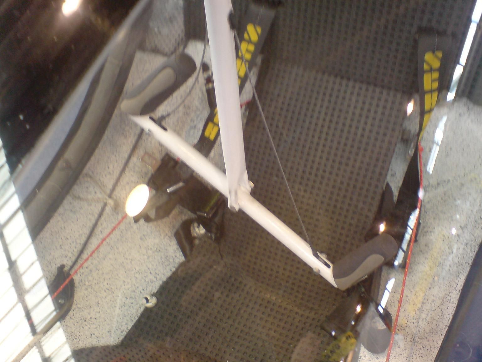

если хотите просто летать (не зациклены на самолете) в свое удовольствие присмотритесь к мотопарапланам с телегой - всего два канала управления - тянуть клеванты правой и левой рукой. Относительная дешевизна, доступность и удобство хранения-транспортировки, большой выбор относительно недорогих двигателей 14-20 л.с., котрых для вашего веса за глаза.
Диапазон хода клевант для вас будет великоват, но это легко решается например полиспасом - нагрузки все равно будут разумны на руки.
Новые сертифицированный параплан учебного класса (он же и под мотор обычно заточен) с максимальной безопасностью 1300-2000Евро, мотор  с оборудованием 2000-3000, колесная тележка под себя - как справитесь.Б\у  в хорощем состоянии вдвое дешевле можно найти.
Единстенное ограничение - нелетание в сильную погоду -сильный ветер, термичность. Думаю для Вас это будет оптимальный вариант с учетом безопасности летания за умеренные деньги.

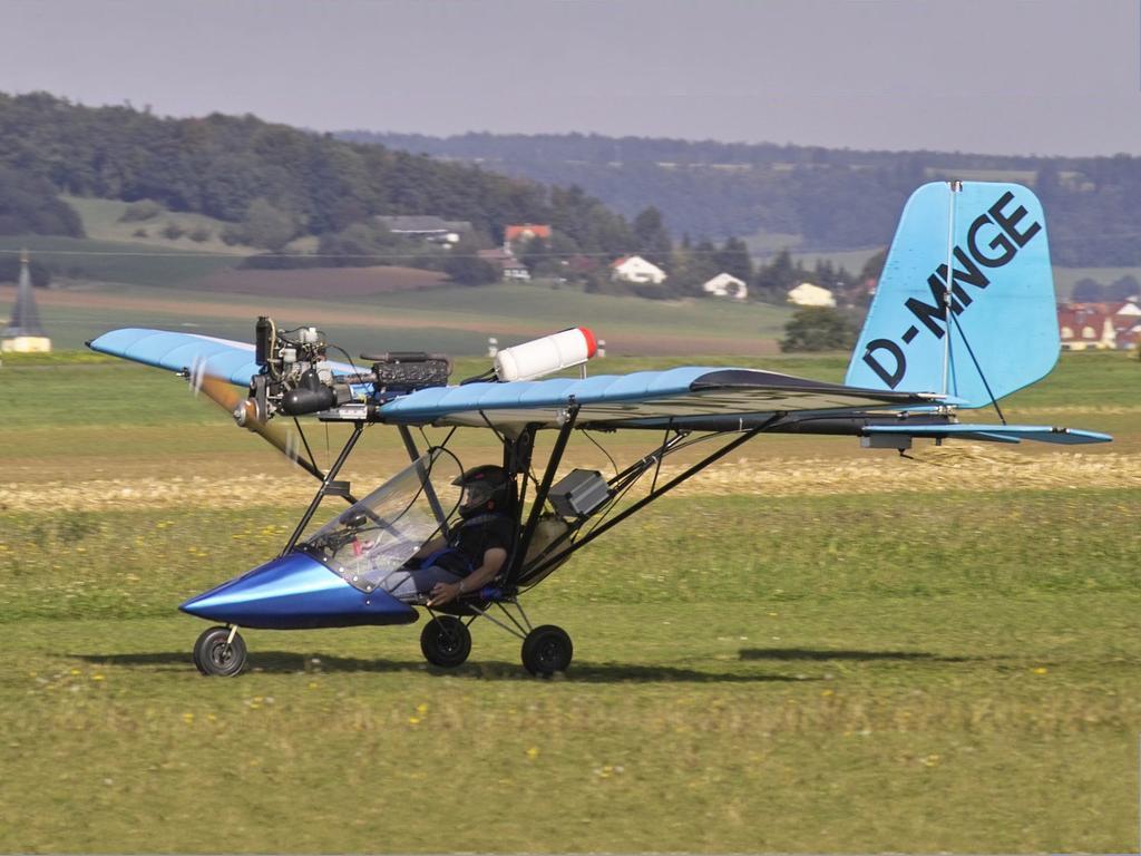

    165,1 КБ · Просмотры: 159
    194 КБ · Просмотры: 161

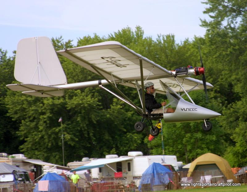

А в обще.... Александр, если тема поднята не для красного словца, просто поговорить. Я предлагаю приезжайте летом ко мне и я вам за пару дней переоборудую свой самолёт под вас облетаю и расскажу как управлять. Расскажу как переоборудовать любой самолёт управляемый ручкой в ваш вариант.

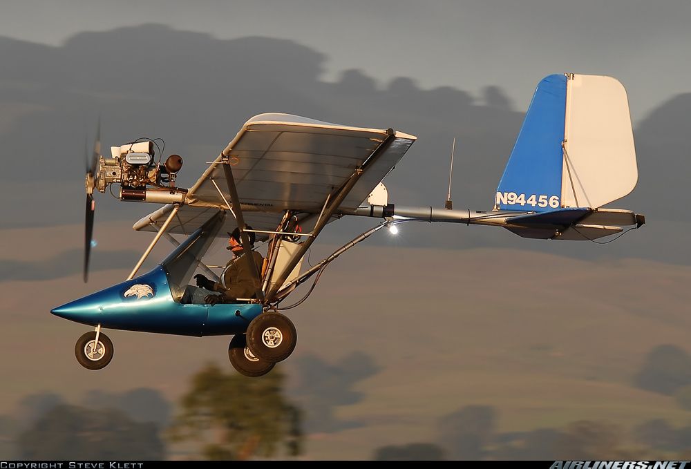

Ребята вы, что не можете сами представить какая машина имеется в виду. Материальное положение Александра наверняка не на высоте. И говорить о самолётах хотя бы средней ценовой политики  бессмысленно. Самолётик должен быть не дорогой простой и уютный(скромно говоря, как мой)
Значит не какой гидравлики и процессорной электроники.
Типичная окушка. Легко управляемая и послушная. Вот от сюда и топчитесь.

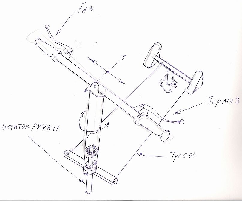

Управление которое я нарисовал... дайте мне любой маленький самолётик, вечером я его уже облетаю с новым управлением.

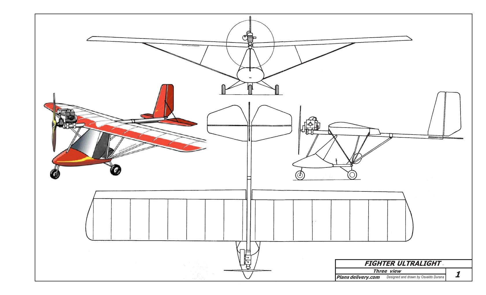

И с самолётом определился, подсчитав свой бюджет, удалось даже найти его чертежи и его двухместной модификации.
Он достаточно не высок, чтоб я мог без помощи в него забраться, и не велик, чтоб хранить его в гараже.
Осталось определиться с его управлением, Вы очень мне с этим помогаете, за что очень большое СПАСИБО ВАМ!
А выглядит он воттак:
Вот за что я вас, Юрий Александрович люблю и уважаю! 😉
