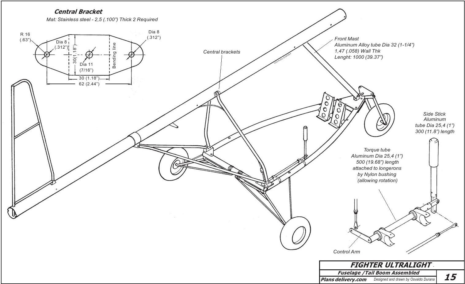

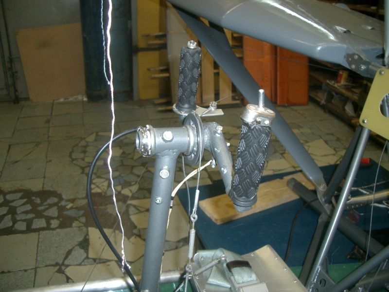

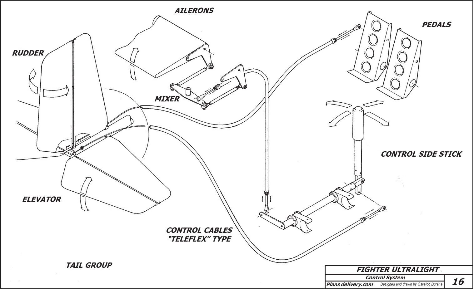

Может и вправду боковая ручка и на неё всё завязать как на Ercoupe 415 на штурвале...
    140 КБ · Просмотры: 184
    134,7 КБ · Просмотры: 213

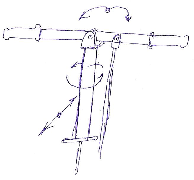

Ой... ребята снова всё усложняете.
Тема то выеденного яйца не стоит.
Вот схемка, и всё. Летите голуби.

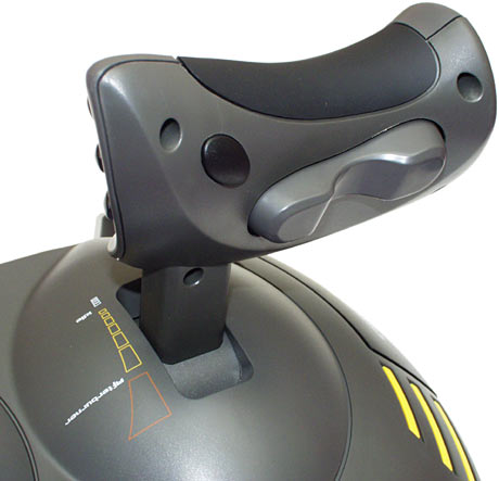

Не вижу проблем осуществить полностью механическое управление по трем каналам на ручке-джойстике с индивидуально подобранными усилиями и перемещениями.
У моделистов на пульте два джойстика. Наиболее распространенная вторая мода, как раз имеет справа джойстик тангаж/крен, а слева РУД/РН.
Нечто подобное будет логично смотреться в таком случае. Две ручки-джойстика по бокам. Под левую руку соответственно РУД вперед-назад, возможно скользящий по оси в направлющих. А наклон вправо-лево, когда это потребуется - соответственно РН и колесо. Мне кажется, что наиболее важным исловием будет создание аппарата с хорошей стойчивостью и под конкретные габариты кабины. Это аппарат не для соревнований, но для укрепления веры в себя.
Боковые ручки добавят до кучи усточивости туловищу в кабине.
ЗЫ. Это все чисто механический привод.  Добавка электроники вполне возможна, но только как дополнительная функция для триммеров, если захочится еще облегчить ход. Хотя мне видится это излишнем, значительно проще сами рули сбалансировать как по массе, так и аэродинамически. Полезно во всех отношениях.  :IMHO
Схемка отличная! Если вместо лиспедной перекладины установить модные рога - ваще буит класс!
  Одной рукой контролировать её нереально.
Берите схему Дмитриева ,она рабочая и проверена!
На правом роге ручка управления дросселем?
Как управлять РН? Поворотом колонки, как на схеме у Юрия?
На правой дроссель, штурвалом - РН,
наклон всей колонки  тангаж и элероны.
