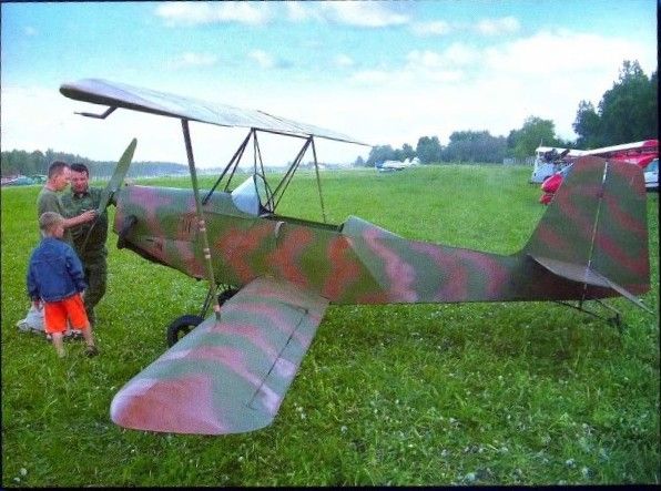

А если справа установить ручку управления по тангажу и крену,под левой ногой педаль газа,а слева поставить два рычага заменяющие педали.
В качестве летадла можно построить биплан из закрылков от АН-2.Я такой собрал меньше чем за год.Биплан считаю вполне безопасным для самостоятельного обучения. По размерам очень компактный аппарат,легко разбирается,хорошо управляется.

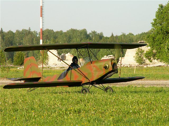

Мой взлётный вес постоянно в пределах 70-80кг.
И с самолётом определился, подсчитав свой бюджет, удалось даже найти его чертежи и его двухместной модификации.
Он достаточно не высок, чтоб я мог без помощи в него забраться, и не велик, чтоб хранить его в гараже.
Осталось определиться с его управлением, Вы очень мне с этим помогаете, за что очень большое СПАСИБО ВАМ!
А выглядит он воттак:
Выбор неправильный. Это кирпич.
Этот биплан называется "Кузнечик"?
Симпатично выглядит!

Немного позволю встрянуть, т.к. долго пытался узнать, как подобный аппарата летает. У нас их нет, а проводя параллели с Пилигримом, то этот аппарат с коротким хвостом эффективнее управляется именно совместно с ПЕДАЛЯМИ. Т.е. для эфективного управления постоянно требуется задействование РН. Т.е. как минимум надо организовать РН и РВ с компенсатором.
Опять же по опыту полетов на Пилигриме (опыт не мой, а Сергея Николаева) установка рогового компенсатора на РВ позволяет управляться по тангажу одними пальчиками. Что очень помогает сохранять силы на химии и в болтанку.
Одним словом стоит переработать рули, возможно увеличив заодно коэффициенты оперения.
Аппарат конечно не очень летучий, но относительно простой и вполне доступный.
Ну вот видите, я почти не ошибся, как будто карту из колоды, с закрытыми глазами вытащил.
Это однозначно :IMHO
А управление всё же лучше колонка,только колесом управлять не элеронами а РН. А элероны-наклоном колонки вправо-влево,даже для "инстинктов" хорошо подходит и кинематика легче увязывается.
