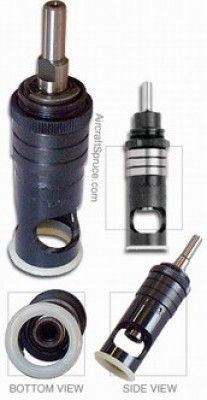

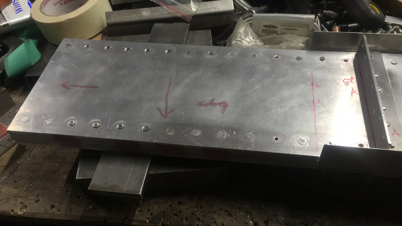

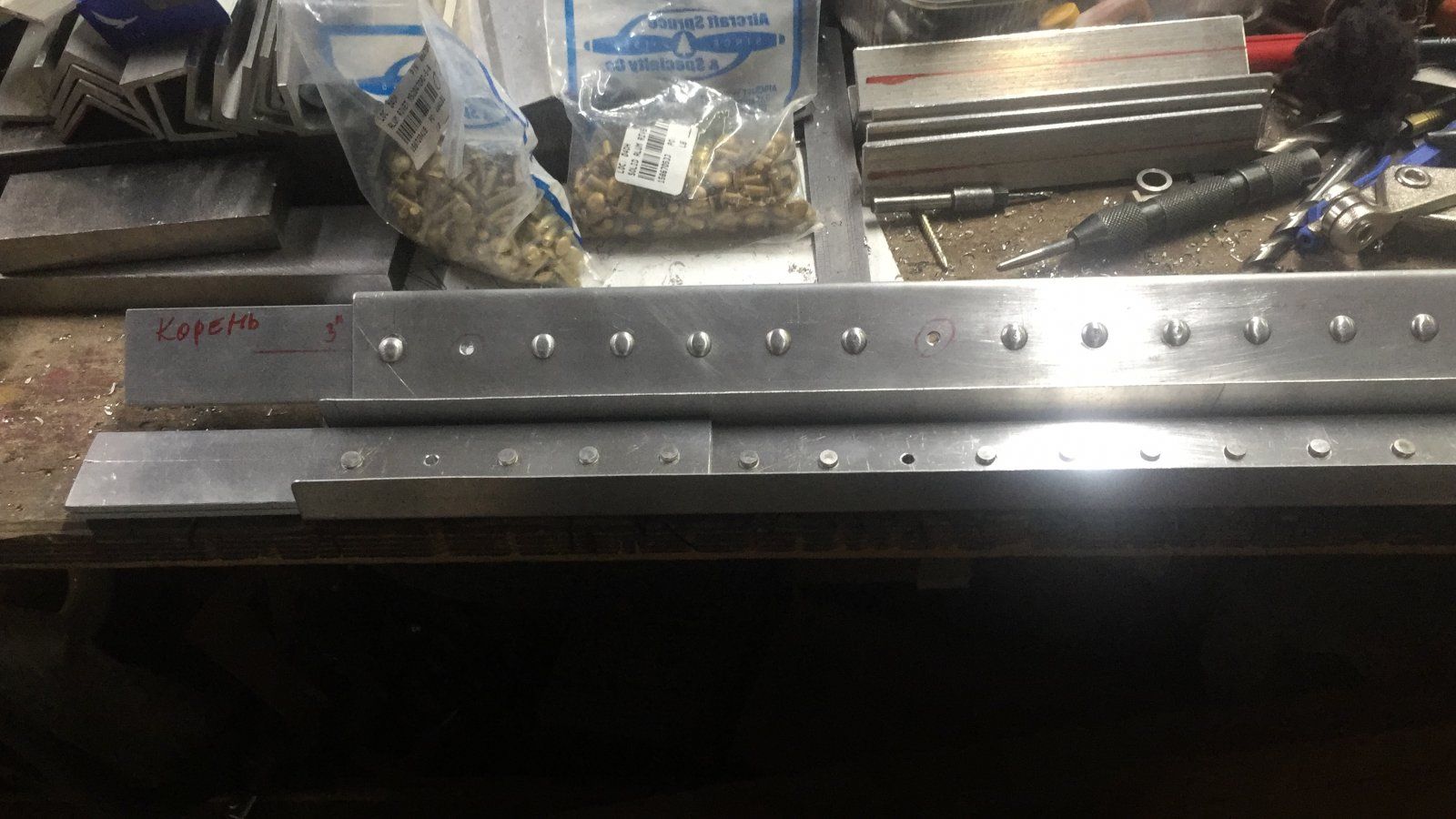

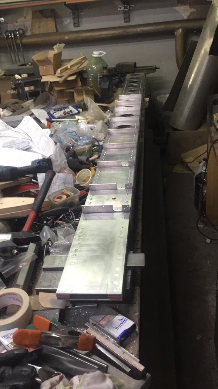

Постепенно движется проект одноместного Sonerai-2 c мотором Walter Minor - пока на этапе изготовления лонжеронов крыла. Оба задних лонжерона очень простые, а с основными лонжеронами приходится помучиться - пока готов только левый. Масса основного лонжерона - 8,5 кг. В корне надо было заклепать пакет толщиной 21,3 мм заклепками 4 мм в потай с двух сторон. Пневмозаклепочник на 4 атм не смог справиться с этой задачей - доклепывал молотком через стальной стержень. Немного попортил товарный вид когда с помощью американской приспособы (фреза с ограничителем в электродрель) срезал выступающие головки заклепок 😢

Слегка конечно не айс.
Такой пакет качественно и молоток не возьмет. Пресс нужен. И я не понял, вы клепали полукруглую, а потом срезали, в чем прикол? Под потай, тщательно отверстие готовить надо. У американской приспособы, в потай фрезы есть. Ну в смысле отверстие зенкуется.

Не, вы не поняли! Отверстия в пакете с обоих сторон отзенкованы на 120 градусов под американскую потайную заклепку D=4 mm. С одной стороны заклепка входит в зенковку, и с другой стороны, расклепывая стержень, надо заполнить зенковку.
Вроде бы по правилам клепки не допускается провала шляпки потайной заклепки в зенковку, и шляпки чуть чуть выпирают над пластиной (а мне надо чистую плоскость), вот их то и срезал с помощью приспособы с картинки. Когда зенкуешь вкручиваешь в нее зенковку, а когда срезаешь - специальную фрезу.
Теперь понял. Только с обратной стороны в потай для чего? Что там за конструкция такой? Замыкающую, сложно в потай правильно сделать, нафига вообще да еще в корне?
Наверное перехлёст с чем либо присутствует, или вставляется куда либо, потому и нужны гладкие поверхности.
Ну это понятно. Хотя обычно в корне болты ставят. Вот и интересно. А вообще, там длину стержня под пакет подобрать можно, и срезать не прийдется.
В этом самолете консоли вставляются в сваренный из профильной трубы и листов центроплан, внедренный в ферму фюзеляжа, и к нему через обе полки конусными болтами притягиваются. Конструкцией предусмотрено быстрое извлечение консоли (два болта в главном лонжероне и один болт в заднем), ее поворот лобиком вниз и разворот законцовкой консоли к хвосту. Вырезы в первых трех приклепанных уголках на лонжероне как раз для элемента этой конструкции. Говорят, в одиночку легко собрать и, аналогично, привезти в транспортное положение.

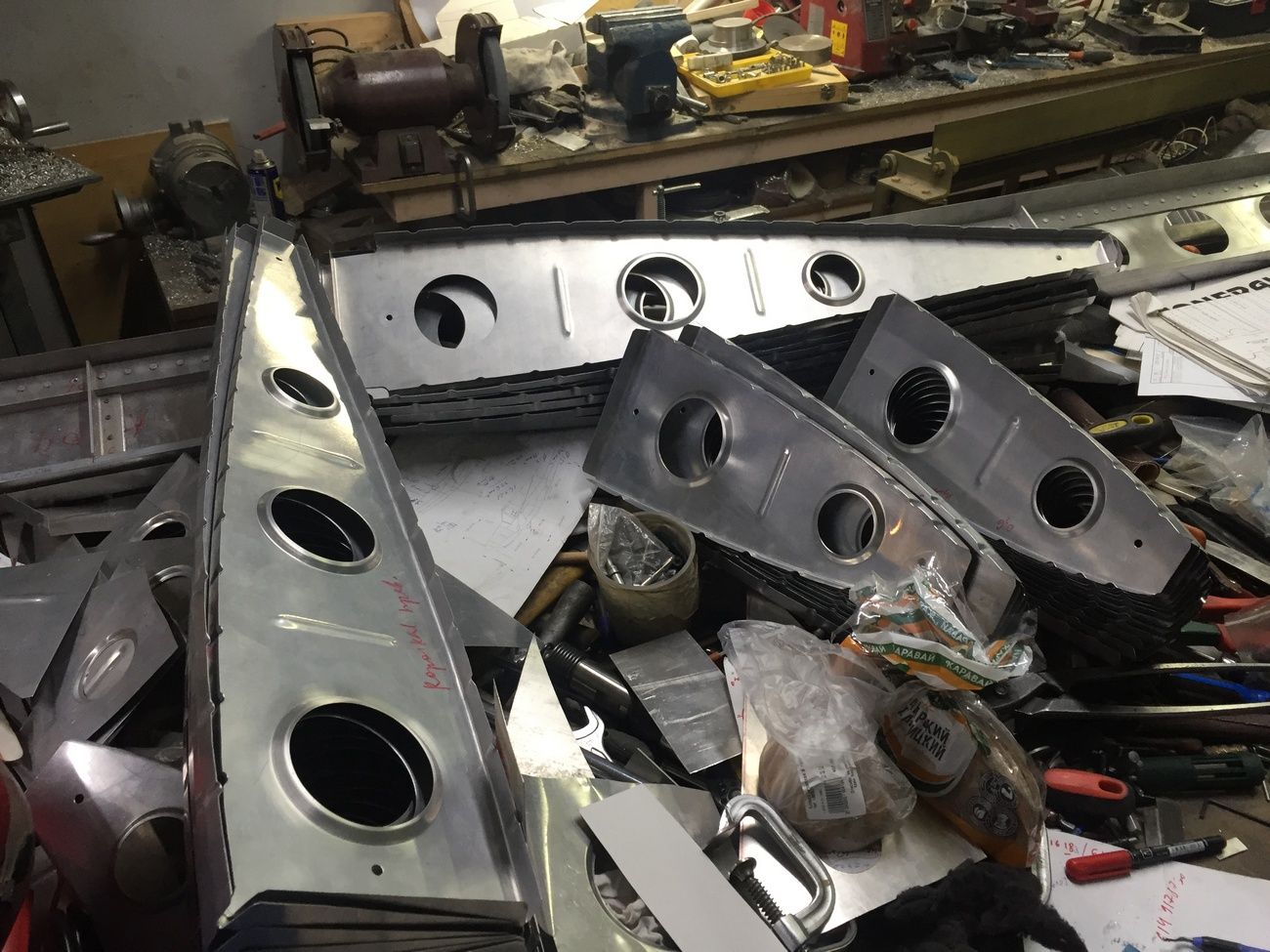

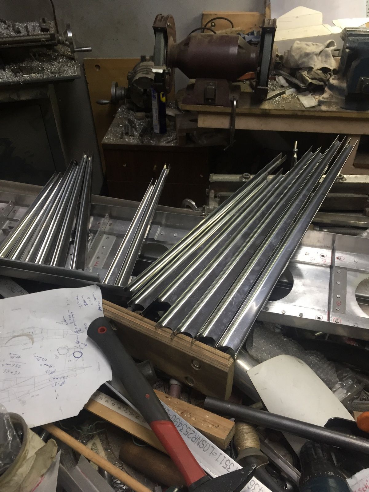

Наделал нервюр - всего 44 детальки, но крыло собирать рано - надо по готовой ферме фюзеляжа определять на лонжеронах консолей местоположение узлов крепления крыла в сложенном состоянии. На ферму давно куплены в Первоуральске холоднотянутые трубки из стали 20, но раздумываю над приобретением на нашем форуме трубок из 30ХМА, жаба давит конкретно 😢

Купил все-таки немного трубок из 30ХМА🙂

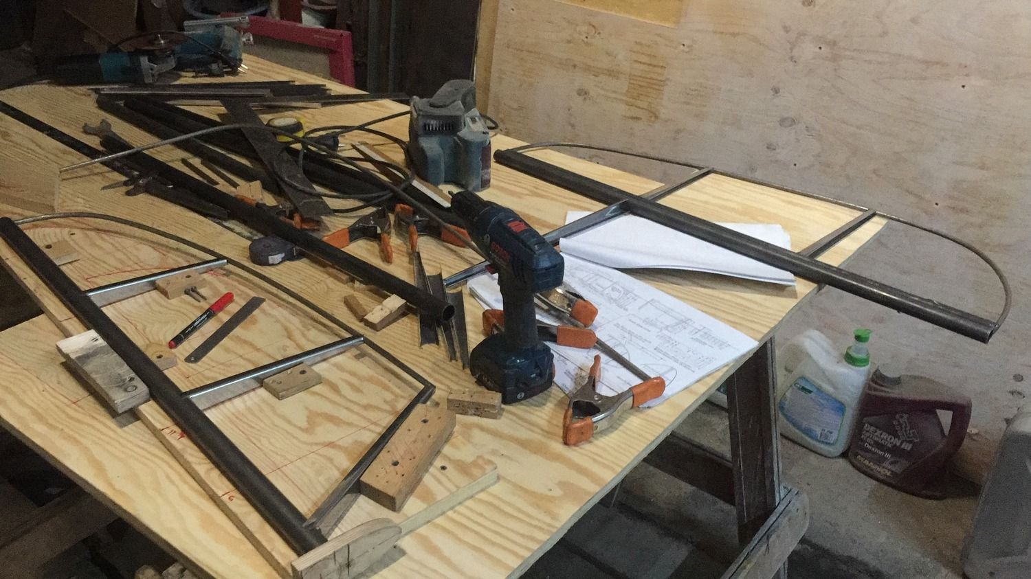

Нагнул из нержавейки 0,8 мм нервюры хвостового оперения.

Пока едет труба 30ХМА для фюзеляжа собираю на прихватках рули (благо кое какой запас трубы 4130 нужных размеров имелся)
