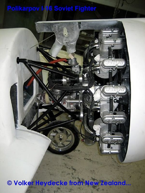

На другой
...Polikarpov I-16 Soviet Fighter в моде...
...Builder Volker Heydecke from New Zealand...

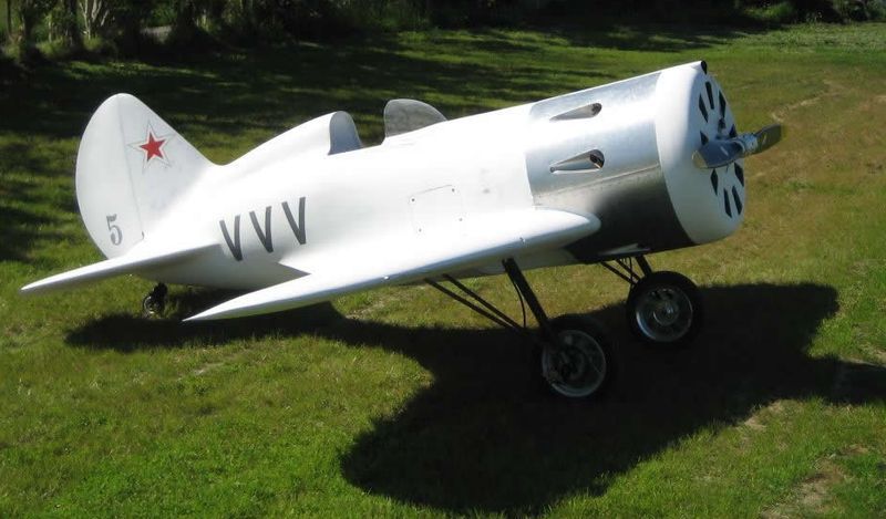

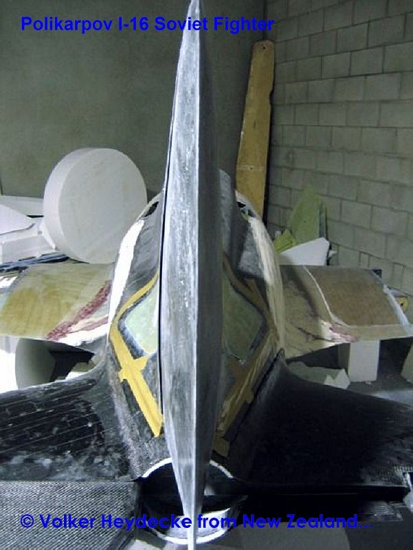

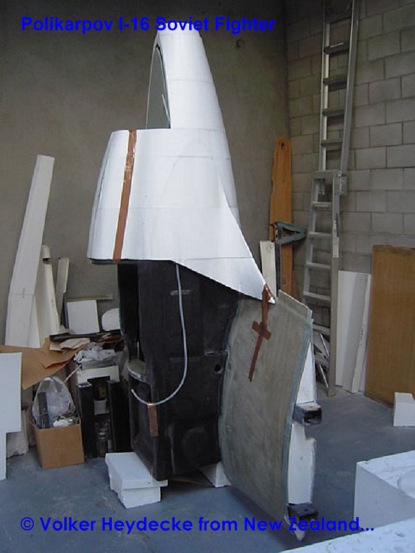

Я давал ссылку на этот сайт на предыдущей странице 😉, весьма заманчивый проект в плане конструкции. Но стойки шасси я бы изменил, сделав их попроще что бы они не перемещались назад при складывании.
Посмотрите какие габариты реплики, помещение небольшое нужно для постройки 🙂
Интересный профиль крыла у новозеланского самодела.Что-то скоростное-ламинарное.Не похож на Clark YH.
Посмотрите обновление на страничке по реплике и-16, товарищ этот уже пробежки начал совершать, есть видео и фото.

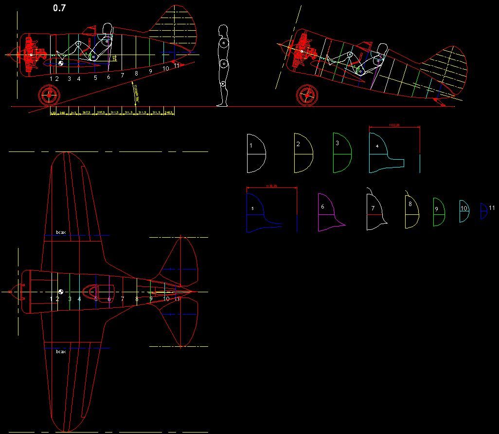

Будете смеяться, но я тоже...того...ну...И-16 люблю. 🙂 Вот и в автокаде рисовал компоновки под Rotec R2800 (все равно у меня денег нет даже на М-14) в масштабе 0,7. Был вариант под HCI R-180...

Смеятся никто не будет, самолет достойный внимания, только к нему , его норову нужно готовить и тело 🙂, учится пилотажу , набирать налет на пилотажном самолете, это и останавливает, денег надо немало 🙁
А вы все шпангоуты в КАДе подогнали, нет искажений формы? Очень интересный чертеж, по центровке уложились?Не удлиняли капот?
Как думали делать шасси, как на оригинале?
@ KAPEH
Чтото мне подсказывает , что в таком полулежачем положении пилоту сложно будет покидать самолёт (тем более из такой узкой кабины),если не дай Бог что...
@ KAPEH
А зачем такой прекрасный и маленький самолет покидать? Впереди за мотором бпс поместится легко. Другое смущает, что при таком масштабе самолет слишком уж короткий получается, вместе с коком - 4 метра, а плечо ГО совсем никакое, хорда с хвостиком. При его весе, пусть в 350 кг взлетном, он будет повертлявее оригинала.
форму не проверял...сечения делал по сканам с журнала + немного собственной интерполяции.
Центровку не прверял .... ибо быстро сообразил что 100% уменьшенную копию получить с двигателем R2800 врядли удастся...надо скашивать немного крыло, удлинять капот, увеличивать площадь ГО и ВО, т.е. это будет уже не И-16. Хотя приемлемой центровки в данной размерности можно добится с М-14...но 300 л.с. на таком миниатюрном аппарате...того...занадто. Если кто желает продолжить работу вот вам файл. Есть еще 22Мб архив с картинками и сканами....заказывайте.
Механику шасси, конечно было бы здорово воспроизвести полностью...с тросами лебёдкой, скользящим упором...в принципе ничего военного...упорство и опыт.
Да...предполагалось открывание передней части кабины + еще дверца слева (как на оригинале).
