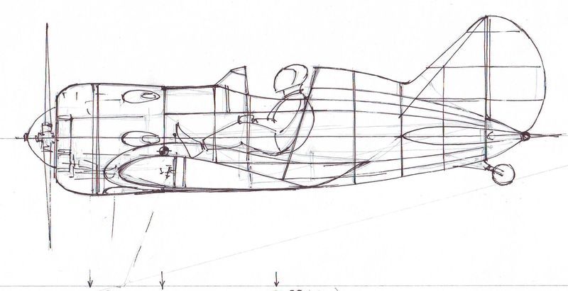

Самолёт И-16.
Немного вытянул носовую часть 😉
    41,4 КБ · Просмотры: 259
Красиво!!! Но трудноосуществимо в практическом плане.Мне кажется маленькая белая реплика(новозеландская???)-оптимальный вариант для постройки любителем.Вот только двигатель это проблема......М-14 я в расчет не беру-это дорого и  сложно.
М-14, я тоже не планирую, щас пока только автоконверсию, типа Субару, за счет того что у самолетов большое подкапотное пространство, очень органично все может вписаться, даже  водяные радиаторы не выйдут за пределы капота, бОльший вес автоконверсий в этих самолетах сыграет положительную роль.
Наверное Субару в 120 коней будет достаточно.Реплика с примерно такими же силами бегает на видео весьма резво...Вот только что то дело у них застопорилось--смотрю их сайт постоянно..
Проскальзывала инфа о том что он одну стойку шасси подломил, может в ремонте щас.
На крайнем видео есть ощущение, что пилот испугался излишней управляемости. Не зря же натуральная размерность представлялась уже недостаточной по устойчивости. Стабилизация для стрельбы вызывала большие затруднения. Возможно, уменьшение масштаба все же берет свое.
На видео первые пробежки, не думаю что там испуг, опыта человек набирается.
А в остальном у И-16 были проблемы только из за предельно задней центровки, что можно постараться изменить на реплике.
На видео реплика хвост поднимает и разгоняется весьма резво причем раскачки по тангажу не имеет(при её то размерах) :IMHO

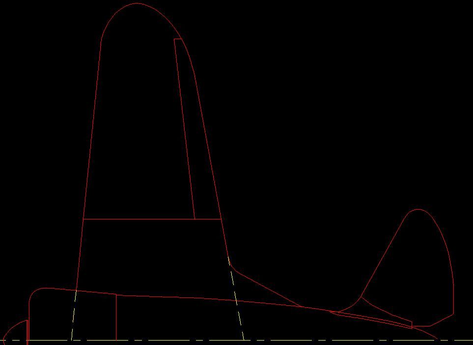

Народ, есть вопрос...при расчете САХ для И-16 нужно ли принимать во внимание мощный зализ крыла? Или просто протянуть геометрию консоли до строительной оси самолета и расчитать как САХ обычного трапецевидного крыла?
    22,5 КБ · Просмотры: 254
Думаю лучше у Лапшина спросить он точно должен знать.
