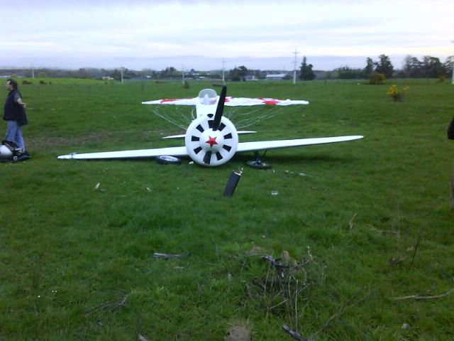

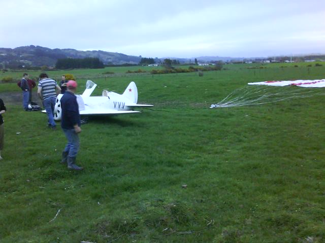

Сегодня получил письмо от Волкера.  Как во время  очередного полета , пытался делать какие то эксперименты с управлением, возможно проводил испытания на штопор( переводчик не профессиональный , переводит так что не все поймешь) , короче после попыток вывести на нормальный режим , пришлось привести в действие БПС , пишет что самолет почти не пострадал. Посмотреть можно здесь http://nzcivair.blogspot.com/2009/08/zk-vvv-has-come-to-grief.html
Что то ему не везет, то стойки колес подломил, то вынужденная, хотя наверное наоборот, повезло, жив здоров остался 🙂
Но самолетик красивый, может удастся востановить, мотор вроде не пострадал, да и внешне не так много повреждений.

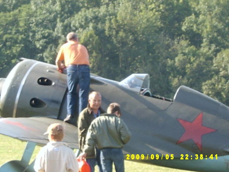

Вчера один И-16 показан на слете олд-таймеров в Германии. Хочу увидеть его в полете... 🙂
В отрочестве делал его кордову­ю модель.
