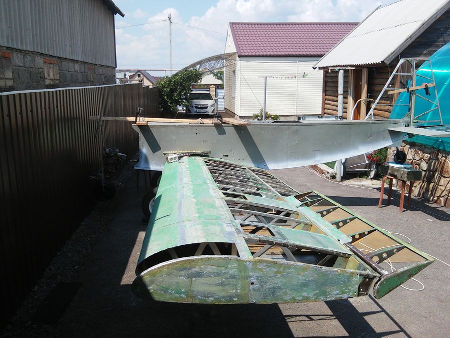

Дополню информацию по весу самолета. В таком виде как на фото, вес составил 141 кг. Из них:
- консоли крыла по 28 кг.
- элероны по 2 кг.
- руль направления - 1 кг
-киль 1 кг.
-стабилизатор с рулем высоты - 6,5 кг
- шасси переднее (рессора , колеса, подкосы) - 32 кг

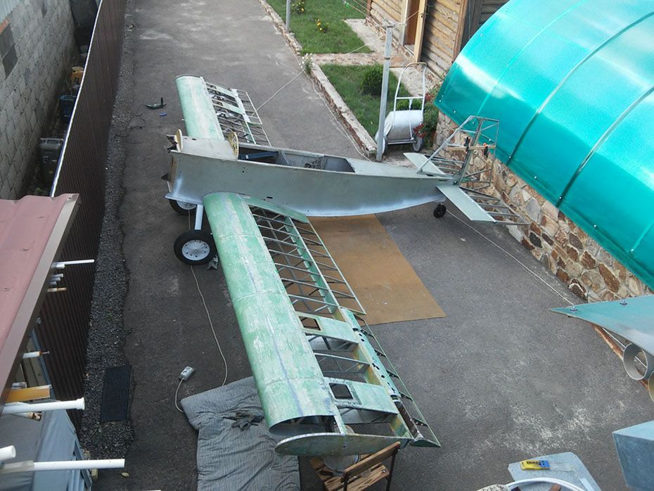

Может стоит с имитироват мотораму и повесить мотор и груз под вес капота  сев самим в кабину и найти эту центровку?  Или поагрегатно взвесить с указанием ц. т. агрегата, и сможем относительно точно рассчитать на каком расстоянии должен быть ВМГ.

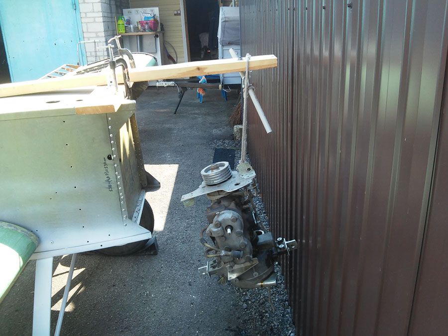

Несколько дней назад имитировал навеску двигателя весом 70 кг на расстоянии 52 см от противопожарной перегородки и "пилотом" в кабине весом 80 кг, т.е. при "взлетном" весе самолета 291 кг, весы подложенные под хвостовое колесо показали 40 кг (самолет был выставлен в горизонтальное положение). Рассчитал ЦТ, получил 433 мм от передней кромки крыла (36% САХ). В рекомендованные для низкопланов 20-25%САХ  явно не попал. После этого передвинул кресло пилота вперед на 10 см. В этом положении центровку еще не мерял, но надеюсь ситуация с центровкой улучшилась.
А что весит 70кг? Чтото слишком много заложено в вмг если это вихрь.. На жёлтом вмг весил около 72кг, с мотором мт10.с длиной капота 600мм. В остальном, стаб, киль и рк нормально, чуть тяжеловаты, но нормально, плюс тряпка и эмалит это ещё 2,5... 3кг.. Чем богаты тем и рады.
100мм смещение  пилота,  не сильно поменяет цт аппарата, а вот мотор вперёд на 150... 200 поставит всё на место.незабываем, нет гаргрота, фонаря,  тряпки на консолях, оперении и управлении в фюзе.

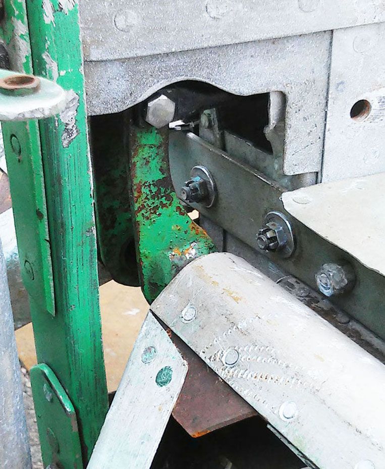

Косынку выступающую железную можно запилить круглым напильником, срезав угол и  вывести радиус сопряжения нервюры и лонжерона. В нервюрах похоже тоже можно отверстий овальных напилить. А труба железная, на которой кабанчик приварен по всему лобику РВ?
Хорошо, а переднее крепление стаба можно сфоткать? Как там лонжерон устроен не разобрались?

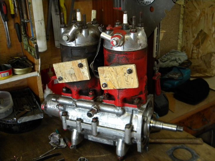

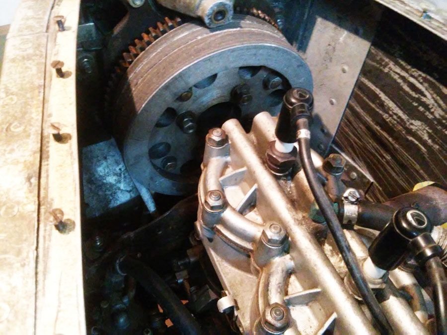

Висит вместо груза не "Вихрь-30", а какой-то неизвестный мне 2-х тактный двигатель (шилдика на нем не нашел). Скорее всего он от какой-то холодильной установки, блок цилиндров у него чугунный. Вот фото "Вихрь-30" когда он еще стоял на самолете.

Может это МП800?Что то ракурс такой, не разглядеть.. В 80-х летали мотодельты на таких моторах. И жидкого и переделанные в воздушные. Мощность около 40... 45л.с.  Поршня Ф72 от иж 3.. 5. Вес картера, коленвала,  поршней и чугунных цилиндров ~38кг.
Если конечно это мп800 😉
Вихрь слабоват или винт под ф 1,5.. 1,7м и тягу под хотябы 100.. 120кг, что с вихря почти не реально.
Ну да, это "реально-нерально"...У меня такой с винтом 1,7 выдаёт в районе 80 кг в статике. Ну прирастёт в динамике процентов 10-12, всё равно только дельтик с одним пилотом таскать...
Я на свой вихрь 30 сделал винт ф 1,47 м, тяга около 95кг на стопе. Хотя.. есть умельцы и больше вытягивают, но  такие винты быстро вырождаются.
Летали на Вихре в 80-90. Редуктор и винт по чертежам из "Моделиста" .Тяга 80 кг была.Одноместный мотодельтаплан нормально летал с ним.
На самолет не надо его ставить.
Самолет у ТС вполне нормальный. Статиспытания сделать и летать.
Не МП-800 точно. Там головки и цилиндры раздельные. Чугунные только цилиндры, которые весят столько же сколько и цилиндры воздушного охлаждения от "ИЖ-Планета". Поэтому не стал переделывать на воздушное охлаждение для использования на аэросанях. Потому, что нужно будет делать отопление кабины, для эксплуатации в зимних условиях.
