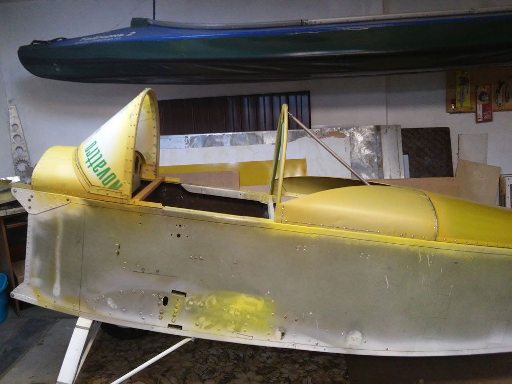

По поводу противокапотажной дужки : уберите алюминий и поставьте сделанные из стальных труб , диаметром не менее 14 мм , дюраль вам не помошник в таких случаях , сложится . Я сделал как -то так .

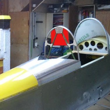

Противокапотажную дужку сделал из алюминия. Переделывать уже поздно. Дужка еще усилиться дюралевым заголовником (обозначил красным цветом).

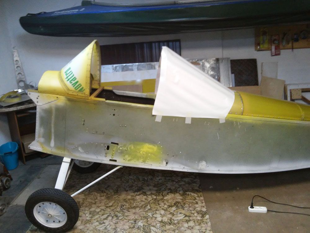

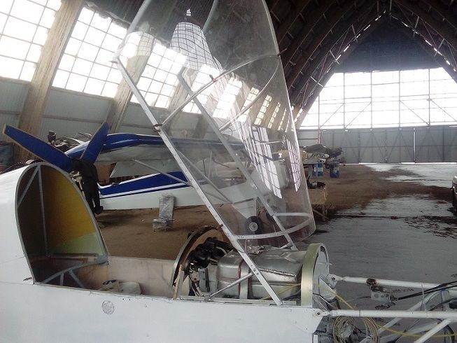

Установил трубку для предотвращения смещения противокапотажный дужки вдоль продольной оси. С помощью бумажного шаблона примеряю каким размером нужно будет вырезать остекление фонаря.

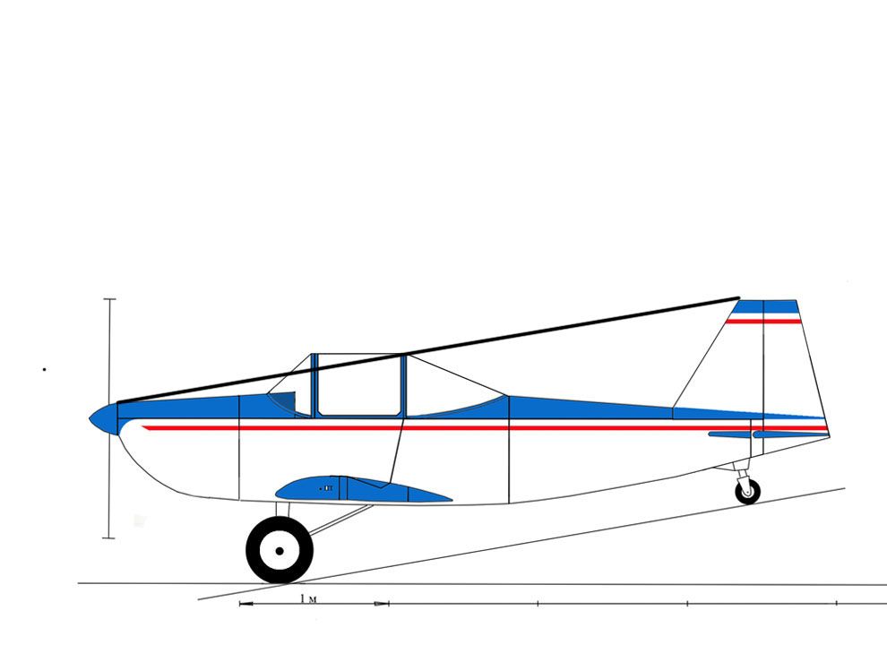

Вот еще прорисовал случай, когда самолет ляжет на двигатель и на киль.

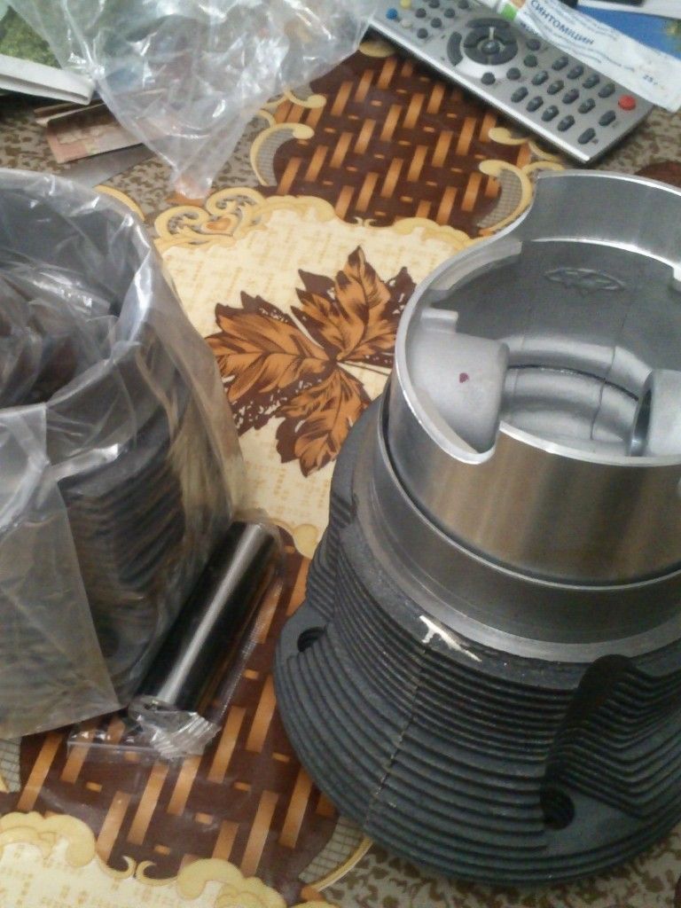

Именно 2 л и с редуктором. А фолькс менее 1.8 л вообще не стоит рассматривать.  И кто это ставил редуктор и пожалел? Вроде тоже читал ветку по фольксвагену , что то не припомню таких .Эксплуатировал 2х литровый и с редуктором и без и знаю разницу.
Точно помню, что где-то читал про установку редуктора на фольксваген, но сейчас найти не могу этот пост.
Я фольксваген рассматривал только из-за того, что на него:
- нет необходимости устанавливать редуктор
- двигатель оппозитный, соответственно при компановке на самолете, ось винта будет находится выше от земли, чем на других двигателях.
- воздушное охлаждение
А если все равно использовать фольксваген с редуктором, то думаю более правильным решением использовать какой-нибудь выпускаемый в настоящее время двигатель (Хонда , Тойота и т.п.) с редуктором.

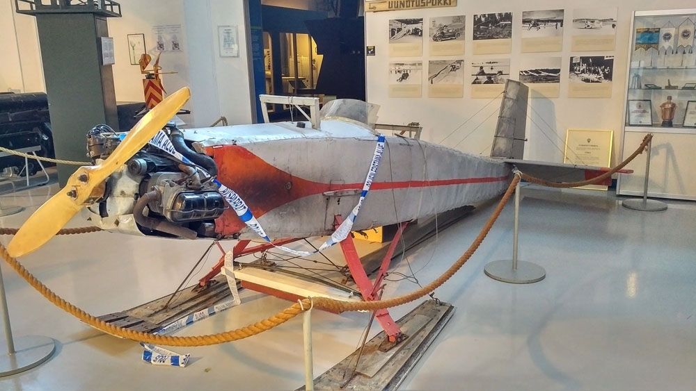

Фольксваген сейчас трудно найти, да и запчасти на него не дешевые. Вот кстати интересное фото из музея

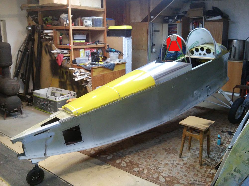

У Жеки лучше. А Вашей дуге ничто не мешает раздуться в стороны,а подпорки, обеспечивающие продольную устойчивость,при уменьшении угла наклона,толкнут дугу вперед,прямо в затылок.
Проведя перпендикуляр к этой линии в районе противокапотажной дужки,видим что вектор направлен в сторону хвоста. Значит подпорка поставленная для усиления дуги в продольной оси будет испытывать нагрузку на сжатие. Важно рассчитать эту подпорку на устойчивость. А также то место куда эта подпорка закреплена на фюзе. Умозрительная установка без расчетов приводит к таким случаям-мужчина сделал самолет с подкосным крылом,но не высокоплан ,а низкоплан по два подкоса на крыло без расчета на устойчивость. При первом же взлете на координированном повороте на высоте примерно 10 метров все четыре подкоса сложились. Но на его взгляд они выглядели надежно.
Всё нужно считать друзья........... 😉
Думаю что так будет лучше. А сзади сделать два подкоса, превратив вершину в 4 угольную пирамиду.
По крайней мере противокапотажная дужка должна быть точно не из алюминиевых трубочек из хозмага , которые и руками гнуться , что уж говорить про удар во время переворота . Такие трубочки из алюминия могут быть формообразующими , но не силовыми элементами именно в этом месте . Впрочем спорить не буду , безопасность каждого в его руках . Я только посоветовал заменить на металл  покрепче в столь ответственном месте пока еще можно что-то изменить , пусть даже и в той форме как у Jeka55  .
