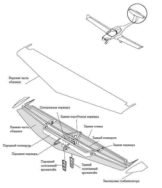

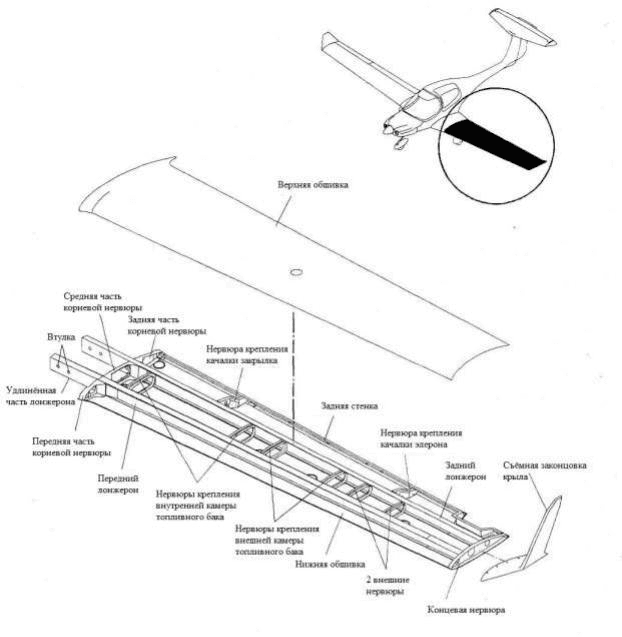

Если уж человек так хочет с пластмаской поиграться то пусть делает как на Даймонде, я не изучал этот вопрос по этому могу ошибаться, просто видел схему-плакат в училище когда хотели с Л-39 истрибков на Даймонд пересаживать (без коментариев вообще, аль капоне хреновы), ну так вот там у даймонда лонжерон- рельса невъе**нная а к ней без нервюр обшивка крыла монокок мм5-8 толщиной и нервюр нет вообще..... Он весь ,этот даймонд, как пластиковое ведро для половых тряпок.... Но повторюсь что возможно я ошибаюсь и на схеме нервюры не нарисовали (что вряд ли конечно)
Обшивка на Даймонде трёхслойная, а не 5-8 мм пластика.

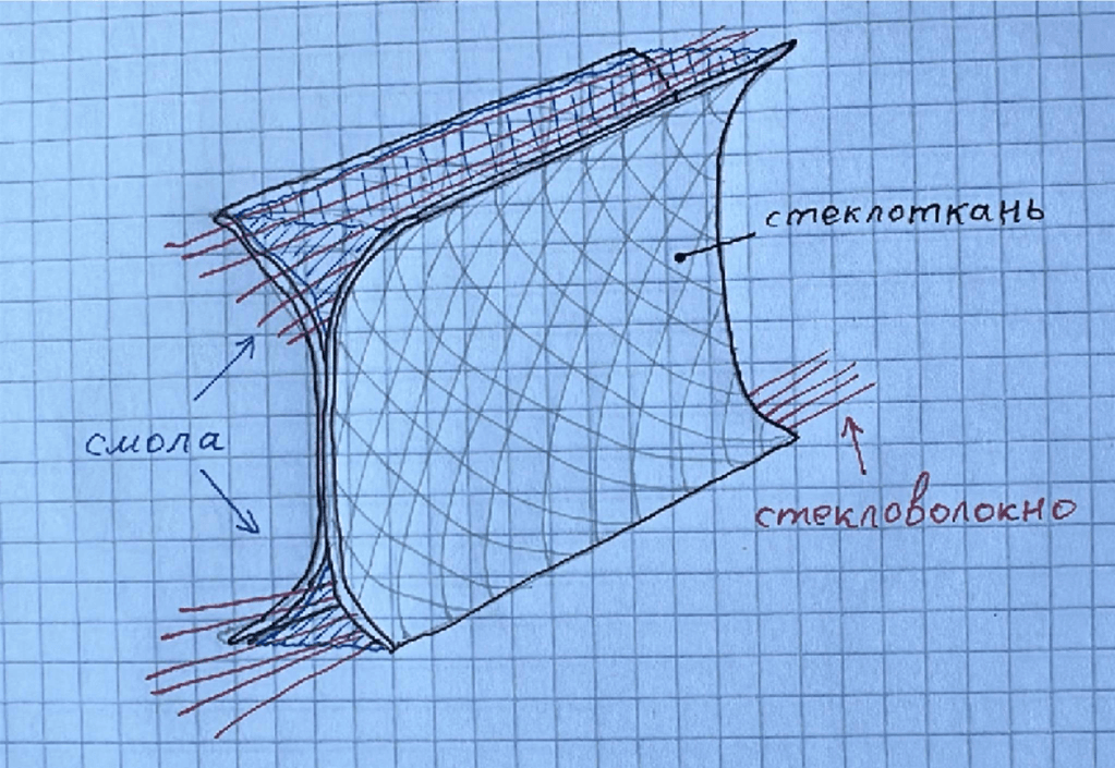

То есть если я просто возьму пучок стекловолокна и намажу его эпоксидкой, то это будет стекло по домашнему (в идеале 24/36).
А если я положу волокна под полиэтилен и буду качать сквозь него смолу вакуумным насосом, то имею шанс получить (30/50)?
Ещё не уверен, что понял какие именно единицы измерения использованы - это десятки Мега-Паскалей делённые на плотность?
Default City
Стекло должно быть однонаправленное, не крученое, без переплетений с правильным покрытием для эпоксидки, эпоксидка должна быть из лучших и прошедшая термообработку по технологии после отверждения. Волокна из пучка вы не сможете выложить ровно будут углы и неплотности укладки. Я смотрел испытания однонаправленной 55 плотности (1.9 кг/м2), толщиной 1.5 мм, с вакуумом изделие 1.5 мм с 600/900 мпа, а без него 2 мм с 400/600. Я вам сделал в простых кг/мм2, переход в Мпа - умножить на 10. Все нормализовано к плотности 1.
Ошибаетесь. Для понимания: представьте сечение крыла и увидите нервюру. Обшивка 5-8 мм это полки, которые опираются на рельсу (с ваших слов), жёсткие сами по себе и дополнительной поддержки не требуют. А теперь представьте бесконечную череду нервюр, или одну широченную нервюру которая и является крылом. Где-то так.

Да, видится, что пучок нужно расчёсывать мелкой сеткой.
Скажите, а как бы вы отнеслись к такому лонжерону:
