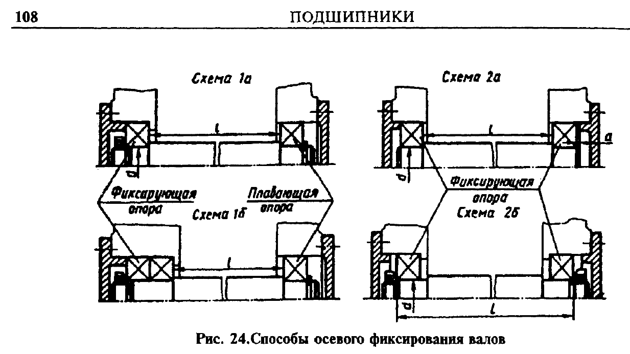

Может при изгибе оси конфигурацию с широкой стороной вовнутрь будет клинить?
А про тепловое расширение оси Анурьев же говорит и я с ним в этом согласен.

Анурьева надо ЧИТАТЬ. Там есть прямое указание. Тепловое расширение ни при чем.
У меня только вопросы и замечания: ответы надо найти самому.
Не сказать что бы он говорил об этом как о единственно верной схеме:

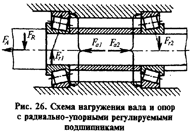

Небольшой курьёз: я сначала подумал что 2б это рис. 26, и по удивительному совпадению на нём изображена именно установка по схеме 2б...
Lapshin
Сравниваем с #1675 и убеждаемся, что там все ровно наоборот. Расстояние Fr1 Fr2 одинаково?
Да, там другая схема, но автор вроде нигде не говорит, что эта схема - единственно верная.
Расстояние Fr1 Fr2 одинаковое (там просто схематично ролики изображены).

Хосспади!
Вы вообще-то, включить моск не пробовали?
На схеме показана установка радиально-упорных подшипников - роликовые они, или шариковые, не имеет ни малейшего значения.
Стрелки означают вектор действующей силы - на шариковых подшипниках он действуцет точно так же и его угол указан в описании.
Если стрелки к оси расходятся - действующий момент берется расстоянием между точками пересечения стрелок с осью: в этом случае, расстояние больше, чем между подшипниками. Поменяв подшипники местами, или развернув их, получите сходящиеся стрелки, а при большом диаметре и малом расстояниий.стрелки могут сойтись в точку и вокруг этой точки колесо могло бы свободно крутиться вбок. Теперь ясно???
Так, что мое нежелание общаться на этой ветке обусловлено вовсе не негативным отношением к вам, а простой заботой о своих нервах, когда то, что мне было известнов пятом классе, надо по слогам объяснять взрослому мужику.
Честно говоря, совсем ничего не ясно.
Что значит "свободно крутиться вбок"?
Чем и чему мешает это схождение/расхождение стрелок-сил?
В обоих вариантах мы получаем натяг выбирающий зазоры и возможность свободного точного вращения вала.
Вы не могли бы прямо сказать, что именно может произойти, если использовать схему 2а (применённую в #1675) для радиально-упорных подшипников?

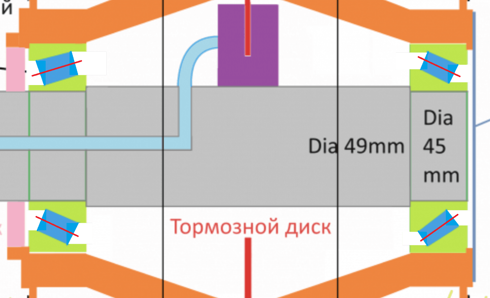

Крутиться вбок - это как вращаться вокруг шарового шарнира, которому, собственно, и эквивалентна пара радиально-упорных подшипников со сходящимися в одну точку, направлениями нагрузок (писать "векторами" опасаюсь, т.к. не уверен в вашем знакомстве с этим термином). На роликовых подшипниках это очень наглядно - при боковой нагрузке ролики просто выпадут, т.к. сила действует вдоль оси роликов.
Наверное, уже хватит: я уже задолбался этим диалогом.
Владимир Павлович,
очевидно, вы немного невнимательно рассмотрели мой эскиз.
Я надеялся, что по выступам на валу и втулке будет очевидно, что это конфигурация установки, соответствующая схеме 2а Анурьева.
На рисунке ниже я указал оси роликов и разъёмы, чтобы сделать эскиз максимально понятным.
P.S. Пожалуйста не стесняйтесь в выражениях математическими терминами. Уверен, я смогу вас понять.
У Анурьева везде, где изображены ролики, они установлены "иксом". У вас - "бочонком". На автомобильном двухрядном подшипнике, если бы ролики были "бочонком" - то это и был бы бочонок, шарнир, а не фиксатор оси.
В схеме 2а они как изображены?
Иксом или бочонком?

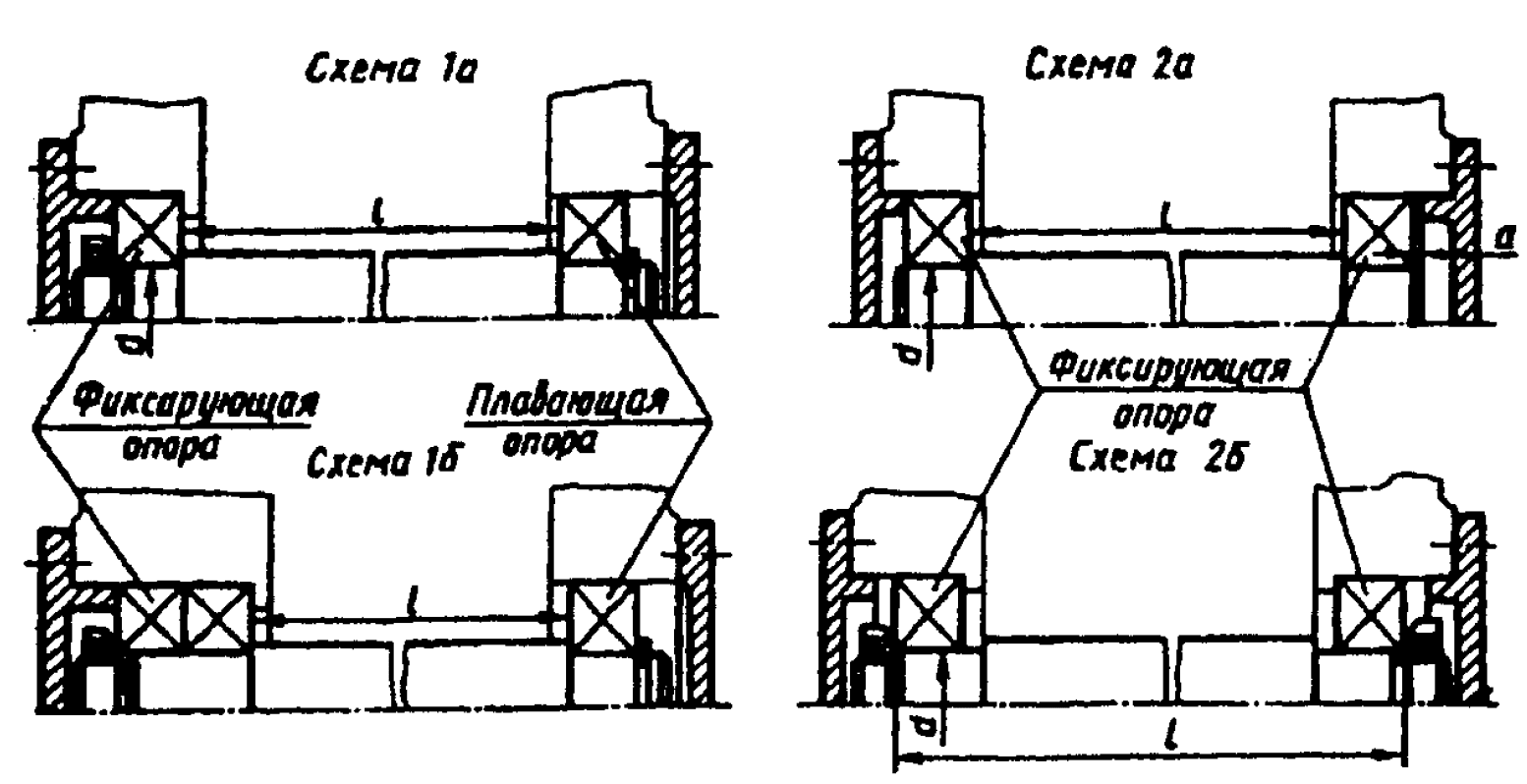

Никак. Эта схема про другое.
Про что другое?
Это схемы установки в том числе радиально-упорных подшипников.
Если по схеме 2а стоят радиально-упорные, то как они стоят? Иксом или бочкой?
Для одарённых: если там нет решения - это не значит, что любое сгодится.
Где нет решения?

Безотносительно к вашему прочтению Анурьева (или неспособности к такому прочтению) - ставьте иксом*. Тогда сопротивляемость перекашивающим усилиям будет лучше и ресурс больше.
* - в старые времена говорили: херомъ
Так понятно? - по-пролетарски)
Безотносительно к вашему прочтению Анурьева (или неспособности к такому прочтению) - ставьте иксом. Тогда сопротивляемость перекашивающим усилиям будет лучше и ресурс больше.

Владимир Павлович,
Опять нарисовано неправильно: ну, что ты будешь делать? Когда разжевали до кашицы правило установки, упорствовать в заблуждении, это что-то.
И все выступы не имеют значения, когда пара установлена не лицом к лицу,, а жопа к жопе.
Я понял, что такое "крутиться вбок" - это поворот оси относительно перпендикуляра к оси из точки между подшипниками в случае, когда расстояние между подшипниками эквивалентно диаметру дорожки.
У меня оно вроде как не особо эквивалентно, но приму, что жёсткость конструкции хуже в такой конфигурации.
Я также привел другие эскизы, где подшипники расположены конусами внутрь, а не наружу.
