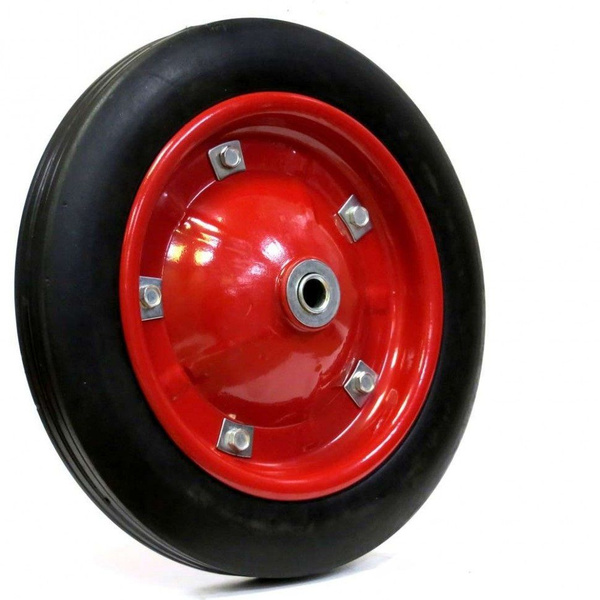

Прошу прощения за назойливость, но здесь хочется прояснить один, важный на мой взгляд, момент.
Насколько я вижу по данной картинке, диск колеса состоит из двух штампованных половинок не сваренных между собой, а свинченных вместе болтами.
Если это так, то, выходит, при боковом ударе вторая половинка диска может неполноценно принимать участие в обеспечении жёсткости (по крайней мере в том месте, где нет болта).
Вы не помните, была ли отогнута при этом и обратная сторона диска?
Какой типичный угол отклонения по рысканию от курса при заходе с боковым ветром? (можно максимальный из возможных для типичного применения СЛА)
Была отогнута только одна, и место соединения с болтами у неё отгнило, то есть болты остались на месте все. На сколько помню, отгнил металл над двумя болтами. Если бы металл не проржавел, то болты бы держали и с такой тонкой стенкой. Если найдёте болтовое колесо в толстым металлом, то скорее всего оно не уступит сварному по прочности, а бортировать покрышки будет сильно проще.

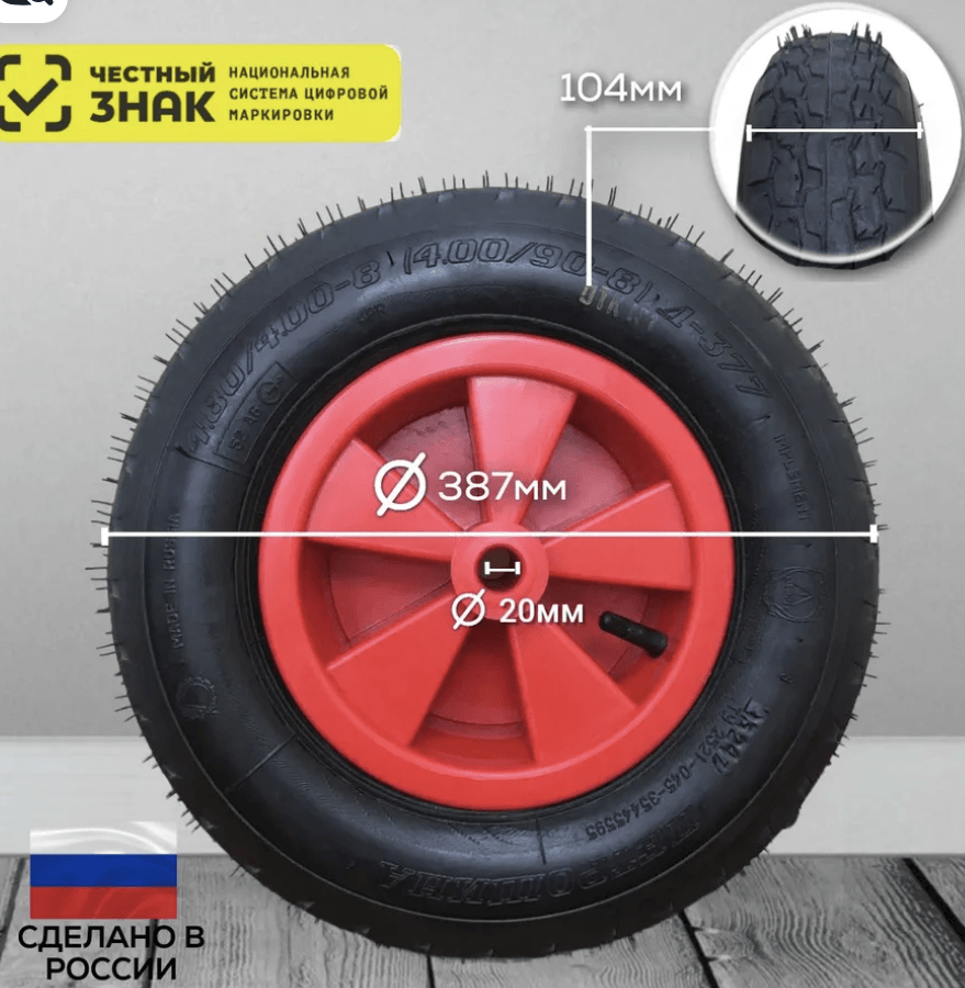

А чем именно они хороши?
Там же литой диск, который не известно сколько выдержит на прямой удар.
А втулку обеспечить - это надо отверстие в диске на большом токарном станке растачивать.
Что при этом будет с рёбрами жёсткости, которые там были для втулки малого оригинального диаметра оси - неизвестно.

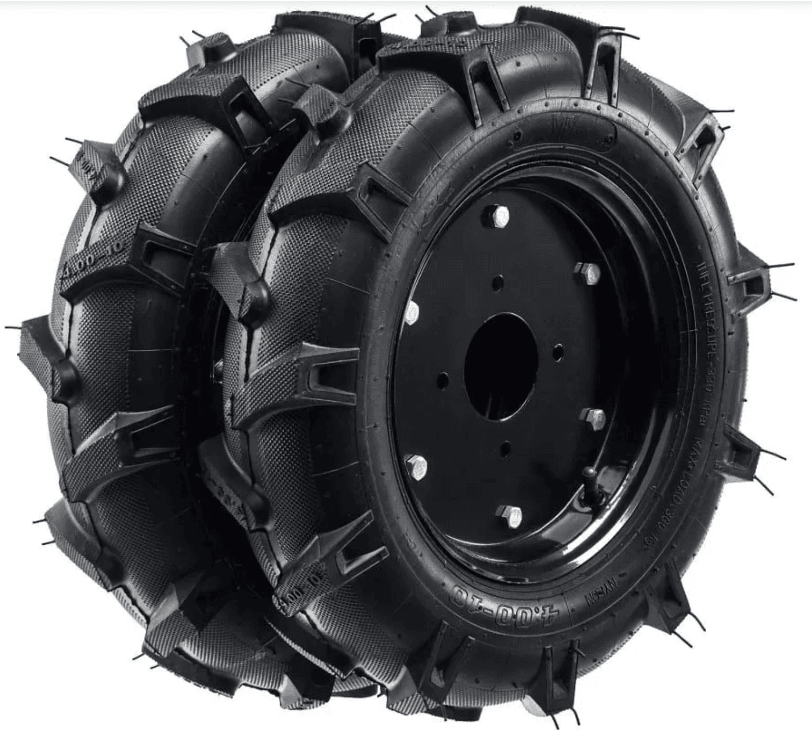

Только у скутерных ось мала для основных колес, хорошо идут на переднее. Обычно вваривают ступицу под бОльший подшипник и получается отличный бюджетный вариант
Пол метра с цельным диском?
Это вот такие если только:
8 кг без втулки (правда не ясно: одно 8кг или пара).

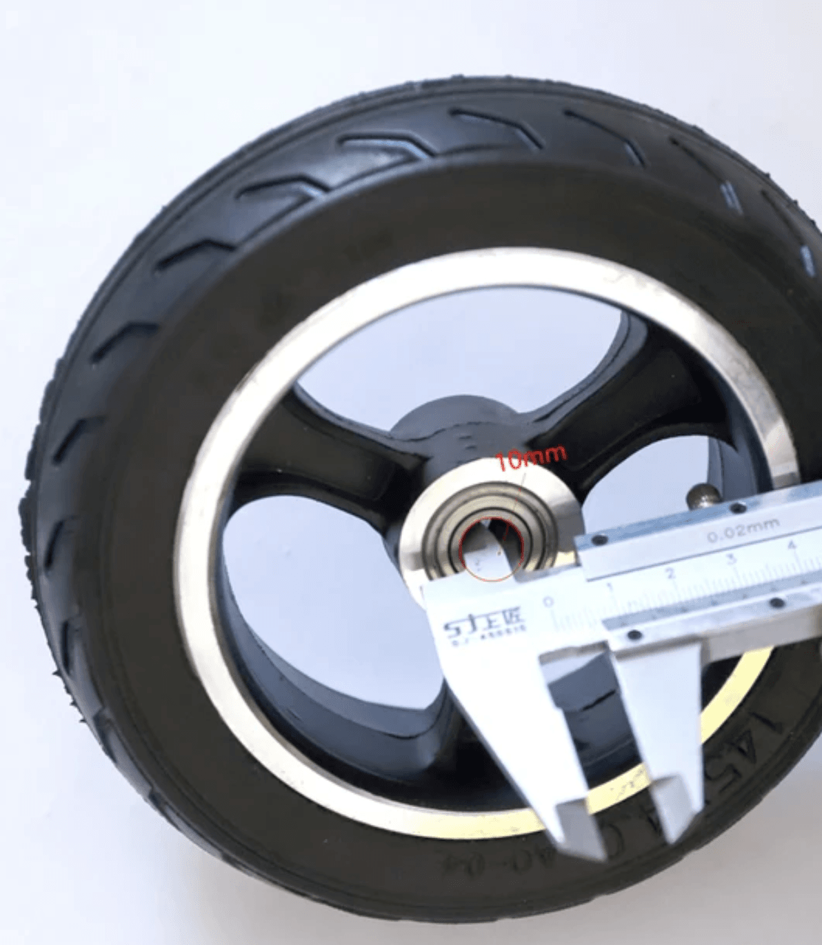

Вот типа таких недавно держал в магазине - невесомые:
Эти весят 2,3 кг. Правда без подшипников.
И ещё: та, которую я видел, была как-будто не резиновая а пластиковая (сама шина) - не уверен, что такая выдержит мороз или вообще что-то.
