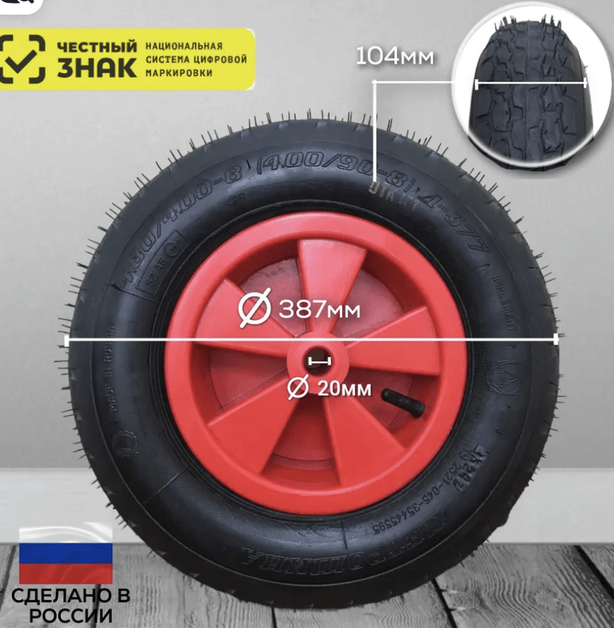

Вот типа таких недавно держал в магазине - невесомые:
Эти весят 2,3 кг. Правда без подшипников.
И ещё: та, которую я видел, была как-будто не резиновая а пластиковая (сама шина) - не уверен, что такая выдержит мороз или вообще что-то.

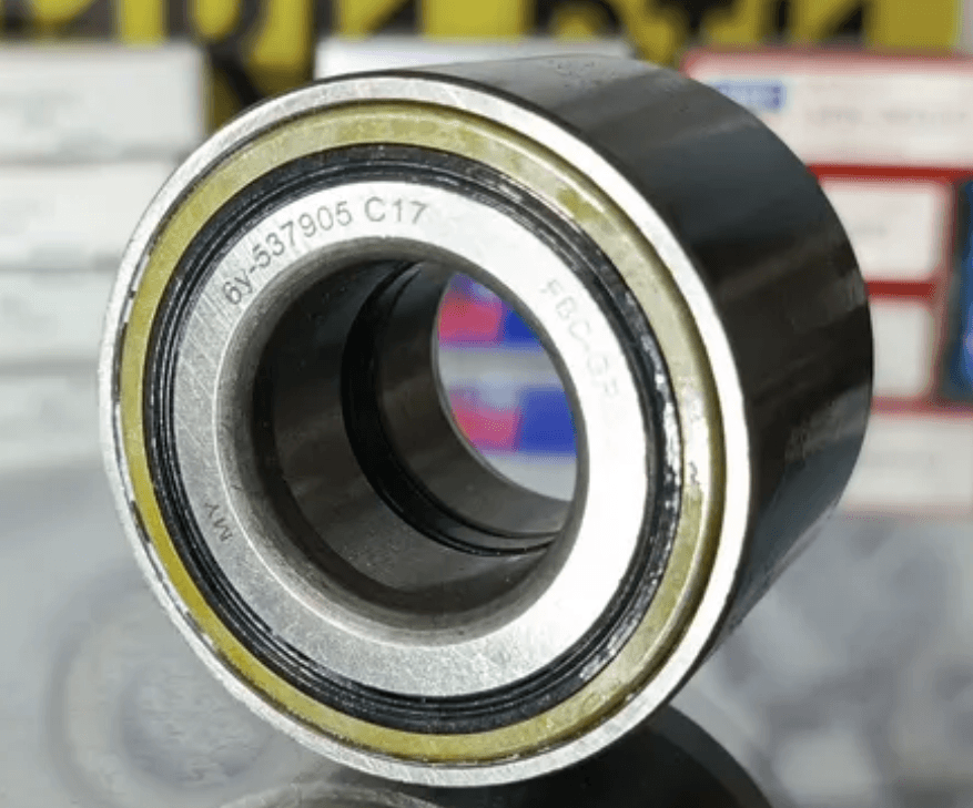

Немного о соотношении диаметра вала и расстояния между подшипниками при односторонней стойке:
Есть в народе такой подшипник KJ 537905: закрытого типа, недорогой, ввиду того, что используется в автомобилях.
Внутренний 25 мм, наружный 52 мм.
Вопрос к знатокам: можно ли использовать один такой для всего колеса при односторонней стойке?
Подшипник нужен,

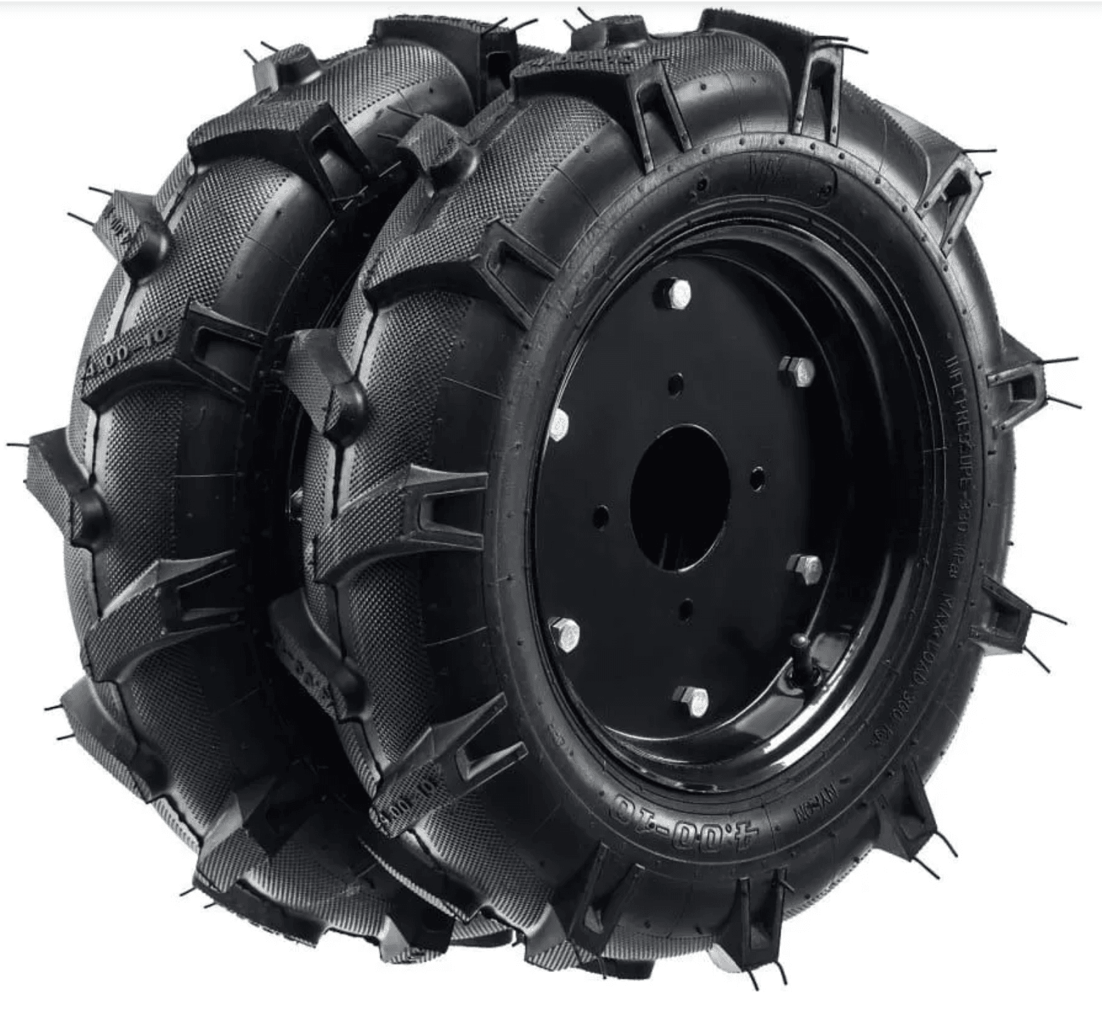

Колеса, с явно выраженным протектором, в авиации не применяются.
Его сточить можно.

Думал об этом, но как закрепить подшипник в пластике?
Подшипник во втулку, а что

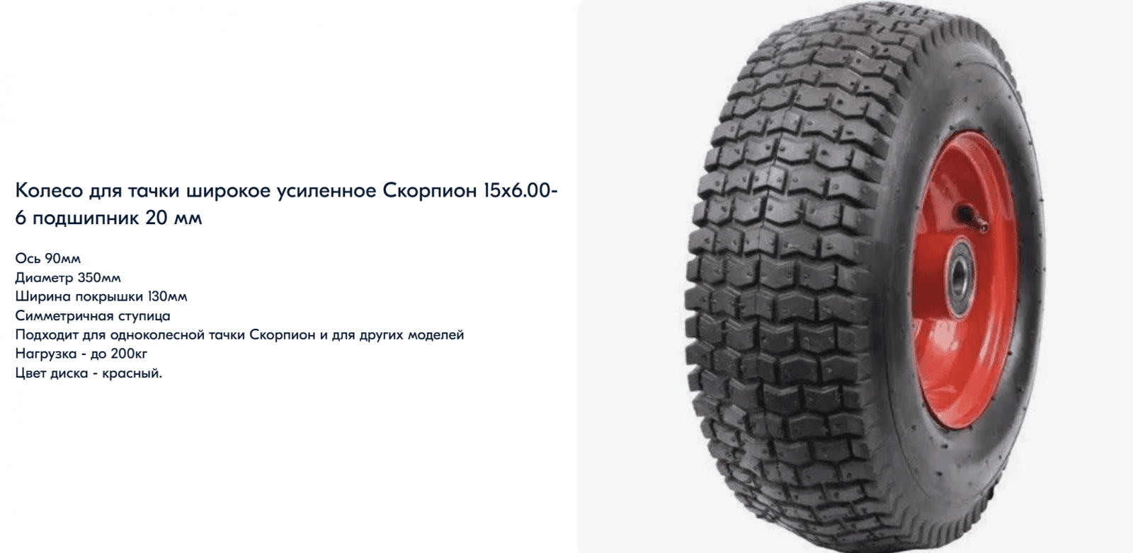

А весит сколько ?
Вот, 20 мм ось. Тоже вес не указан.
А вот такое, наверное, килограмм 9 будет.

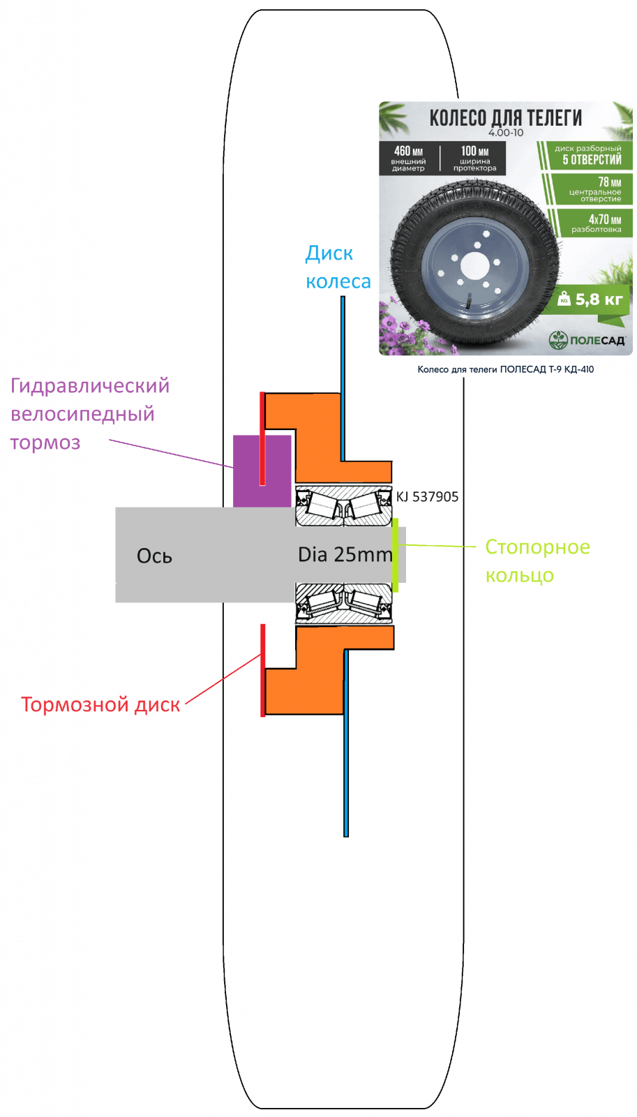

pilot29_v2
Предлагаю вот такой вариант на базе колеса от телеги Полесад Т-9 КД-410 (или аналогичного), подшипника KJ 537905 и гидравлического тормоза от велосипеда.
Годная конструкция?
А подшипник на оси от осевого смещения при боковой нагрузке стопорное колечко удерживать будет?
Lapshin
, Стопорное колечко черта выдержит.
Посчитайте площадь среза, умножив диаметр оси на толщину колечка, задайтесь допустимым касательным напряжением среза, и перемножив эти величины, определите искомую силу.
Так, при диаметре оси 20 и толщине кольца 1.5, получим площадь среза равную 942 кв. мм, а задавшись срезным напряжением, скажем, 20 кГ/кв. мм, получим заоблачную величину 188400 кГ.
Поэтому, просто не думайте об этом, и все.

pilot29_v2
Я тоже зарёкся :) :) :)
По ГОСТу https://opm.ru/GOSTI_PDF/gost_13942-86.pdf для вала 25 мм допустимая осевая нагрузка для стопорного кольца 14,2 кН, но там в сносках очень много "если".
Я бы не стал на самолёте крепить колесо на оси стопорным кольцом.
Там и у самого подшипника примерно столько же допустимая осевая нагрузка.
Если заморачиваться поджатием подшипника для выборки люфтов, то, конечно же, можно сделать и гайку.
Просто это больше мороки - надо вытачивать нестандартную резьбу малого шага, потом или искать или опять точить к ней гайку.
А к стопорному можно просто по месту канавку подогнать так, чтобы с небольшим усилием влезало и подпирало подшипник.
Да и ИМХО это не принципиальный момент тут вообще.
