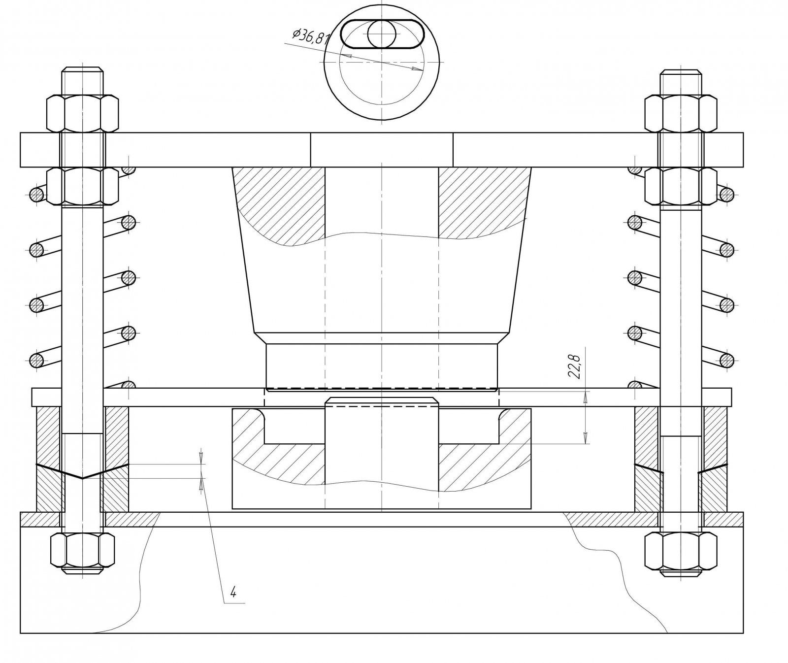

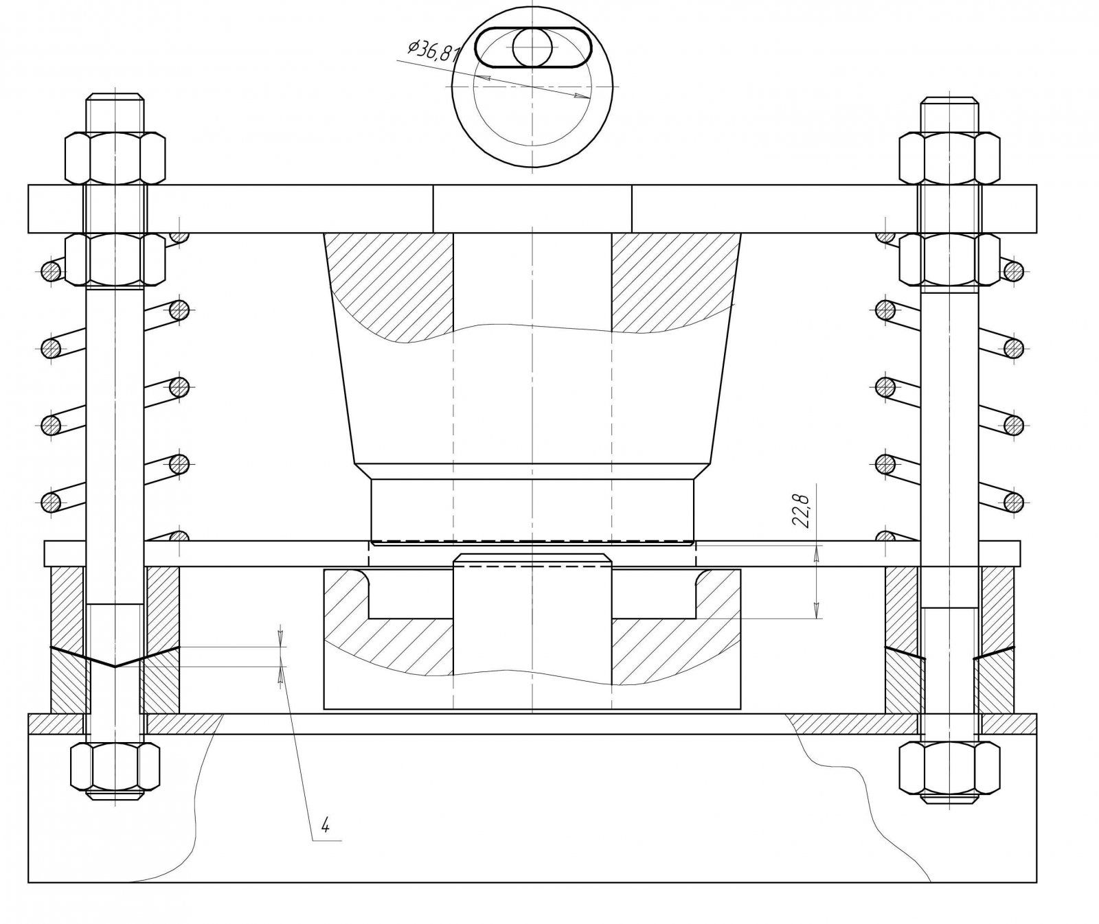

У меня не получилось, несмотря на регистрацию, обратиться к Виктору через комментарии к ролику. Дважды переписывал, но моё сообщение в ленте не появляется...Удачи другим желаю. Скиньте, плиз, контакт у кого получится... По вопросу чертежей: я поступил иначе и просто отрисовал в Компасе УлтраСтар. Не всё, конечно, а только самое необходимое....

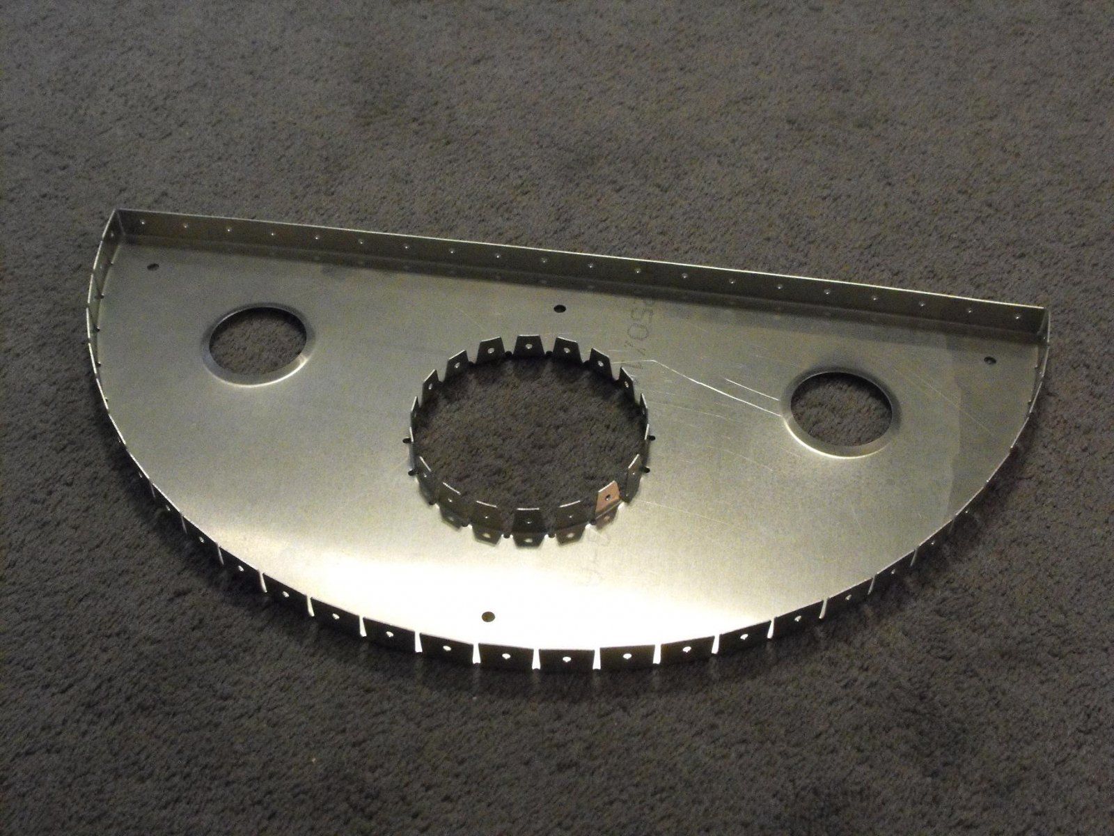

Одна из стоящих задач - получить отбортовку на средней нервюрной пластине по диаметру используемой трубы. В моём случае это 100 мм. при длине - 15мм. Для этого пришлось сделать вот такой штамп, но пока результата нет. Похоже, надо отжечь имеющийся у меня листовой алюминий... Проблема - образование складок, несмотря на прижим и преждевременный отрыв дна заготовки до окончания вытяжки. Кто имеет опыт, подскажите, плиз, как надо?

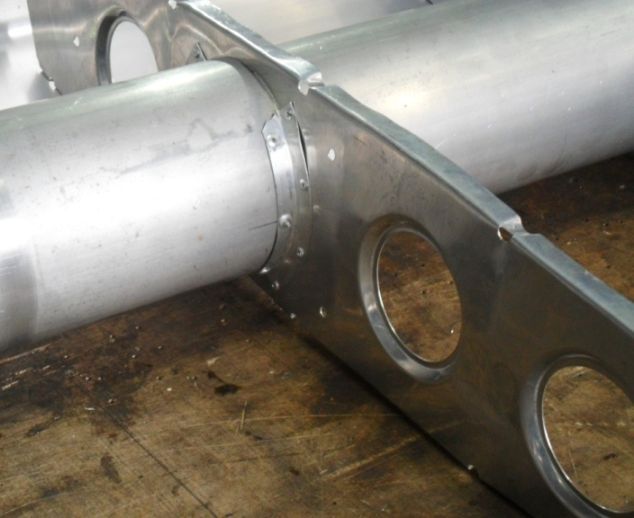

Отжечь не надо, мягким останется. Вытяжка конечно сложная операция, но вы вот отбортовку_ подштамповку делаете, складок нет?
А почему? А в два притопа три прихлопа не пробовали?😀
И учтите, они там штампуют 6061т6 а он по определению намного пластичней. Наш д16ат жесткий сильно, штамповать сложнее, но можно. У вас ошибка где то. Он по идее рваться должен а не складки образовывать. Фото в студию.
