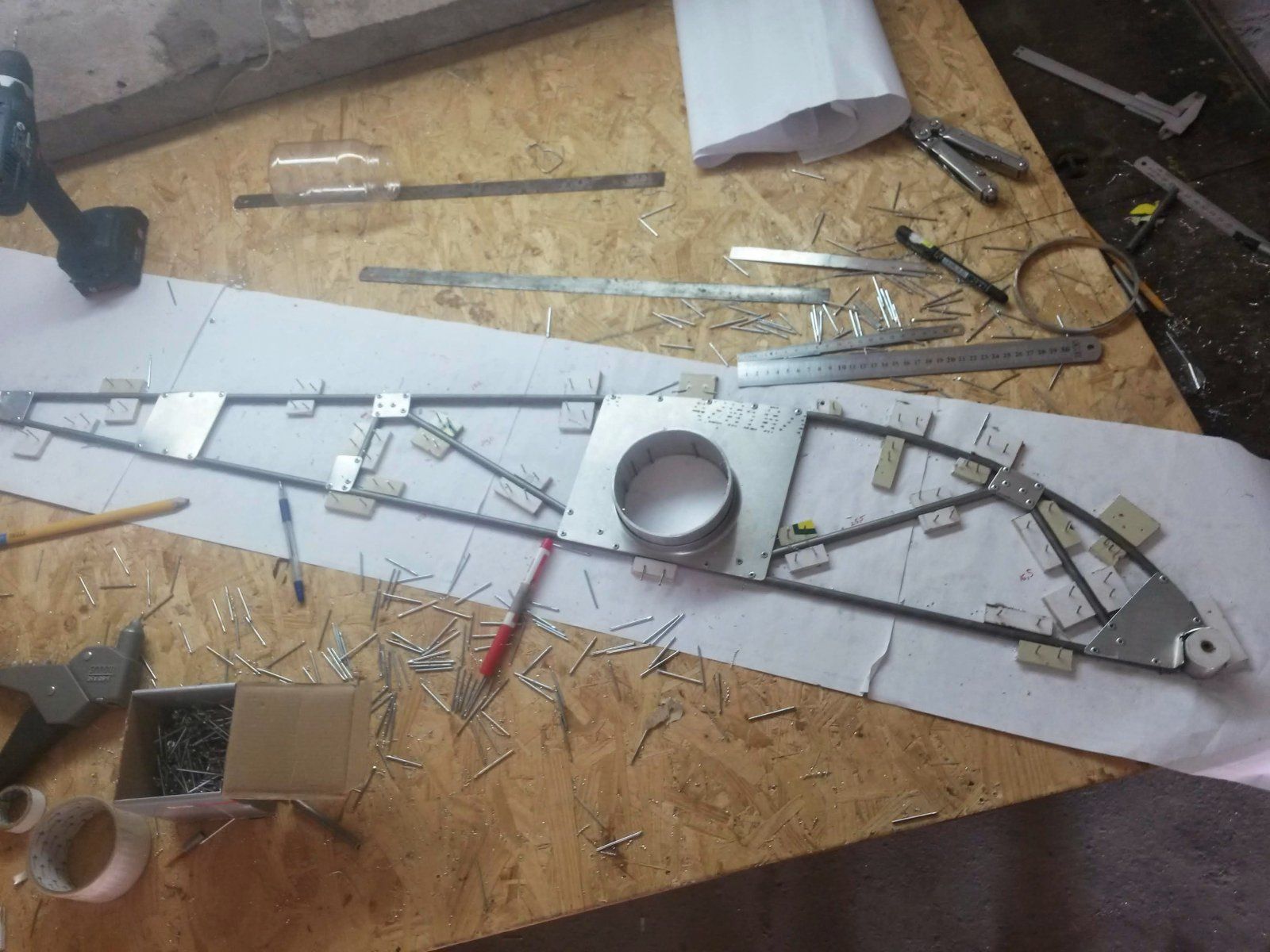

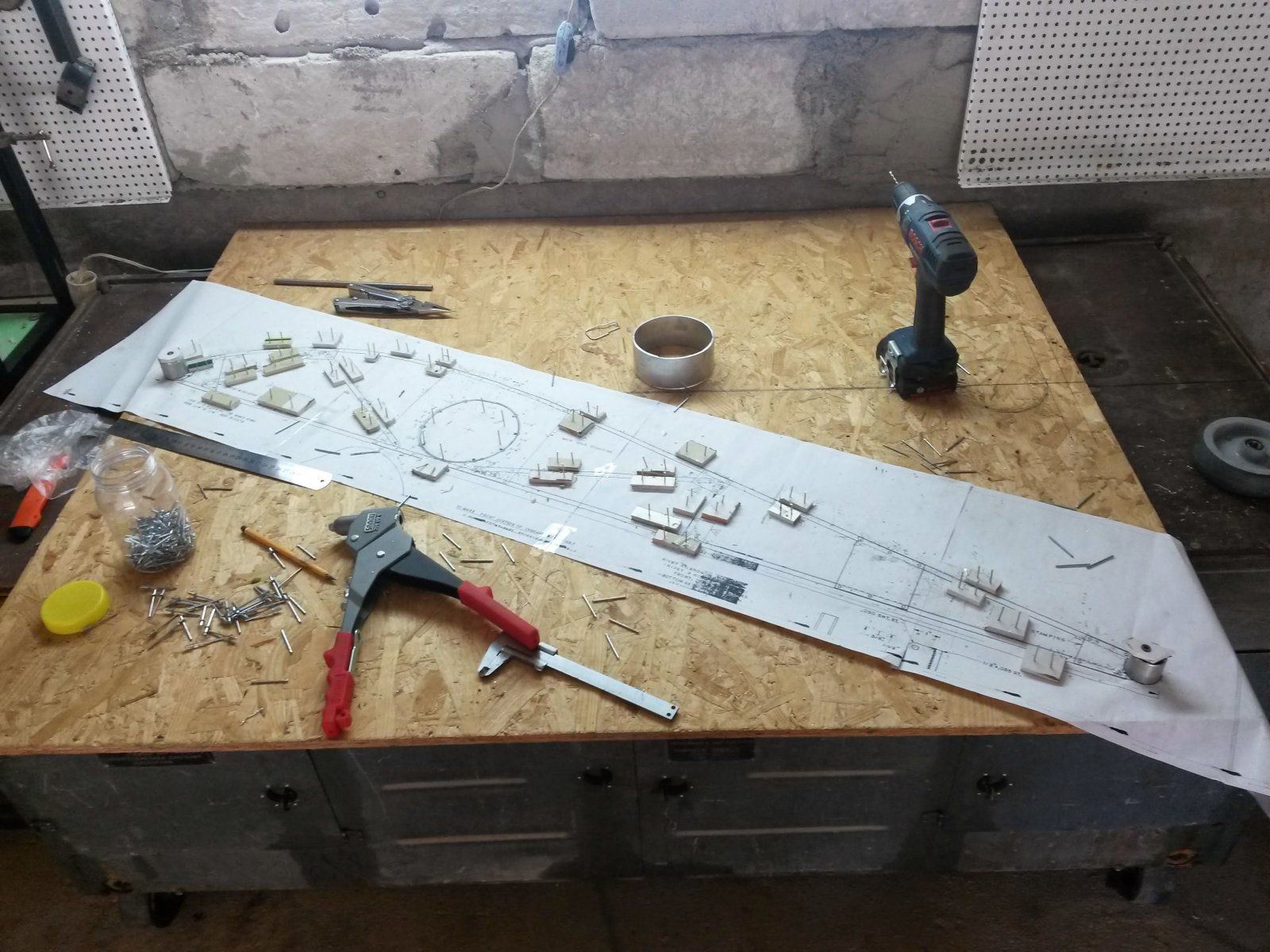

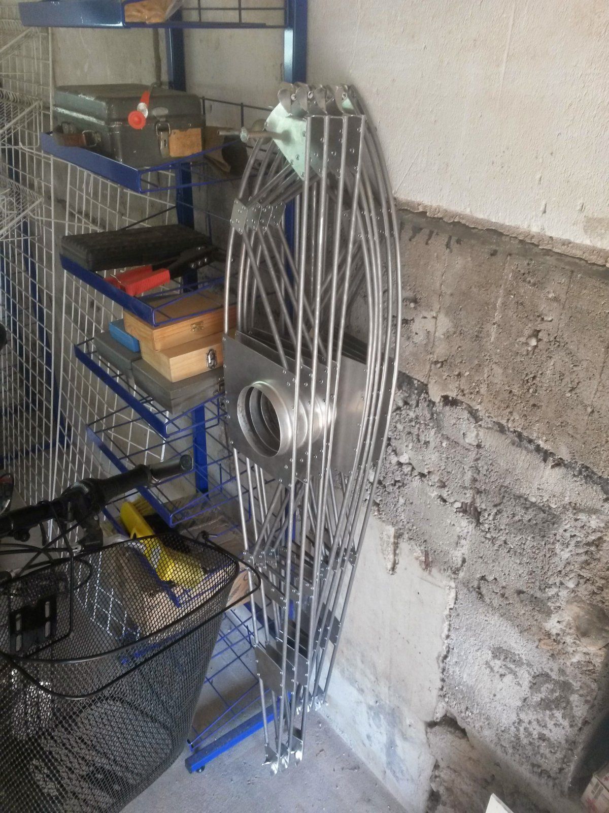

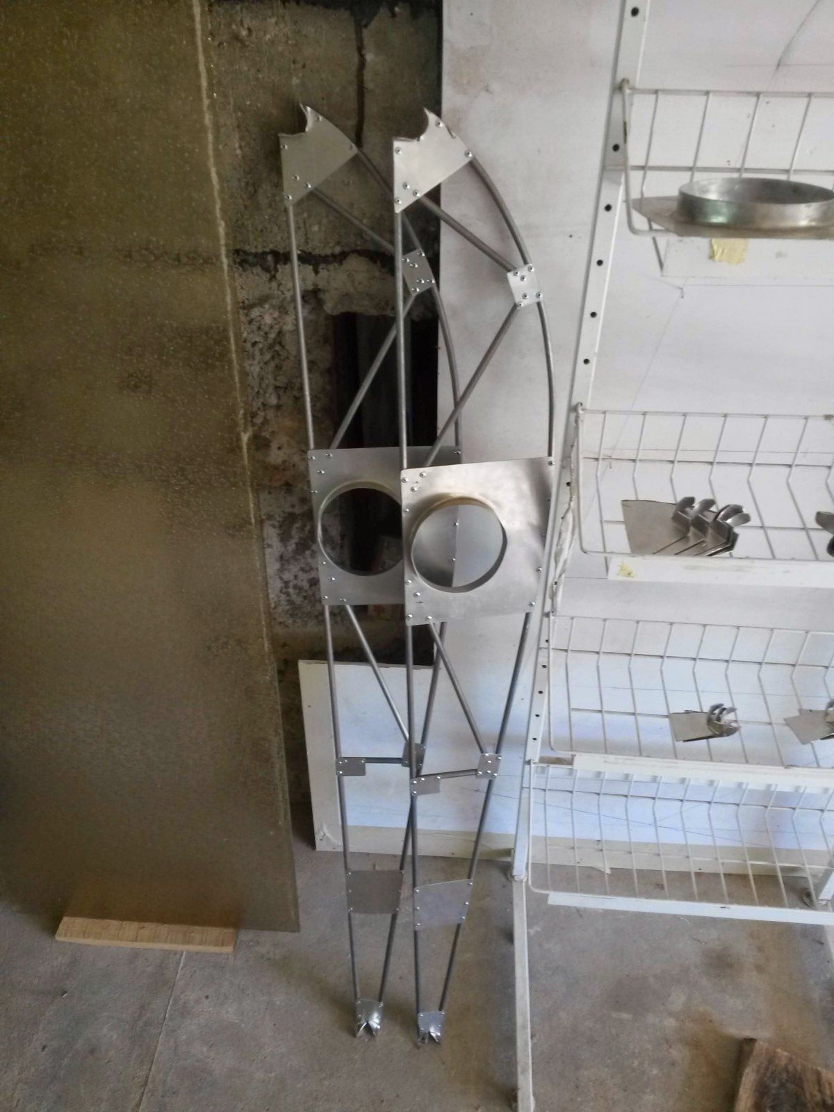

Одна из стоящих задач - получить отбортовку на средней нервюрной пластине по диаметру используемой трубы. В моём случае это 100 мм. при длине - 15мм. Для этого пришлось сделать вот такой штамп, но пока результата нет. Похоже, надо отжечь имеющийся у меня листовой алюминий... Проблема - образование складок, несмотря на прижим и преждевременный отрыв дна заготовки до окончания вытяжки. Кто имеет опыт, подскажите, плиз, как надо?
Я зажимал алюминиевою заготовку между двумя листами 24мм фанеры. В фанере было отверстие с закруглением (вырезал фрезой мебельной). В листе алюминия делал отверстие на 3 см меньше чем труба (у меня была 110). Лист алюминия мазал мылом и нагревал пока не станет коричневым. Старался греть ближе к изгибу. Потом киянкой и скругленной палкой потихоньку по кругу сгибал внутрь скругленного края фанеры. Если быть терпеливым - то ничего не трескалось. Пробовал как вы - выдавливать - не получилось. Пробовал в токарном станке вытягивать - тоже не вышло. Всегда лопалась кромка листа. Без отжига тоже не вышло.
Алюминий - 6061T. После отжига через какое-то время опять должен вернуться к своему состоянию.
Будьте осторожны с трубой 100 мм. Получится большой вылет квадратной трубки рядом с креплением лонжерона и фюзеляжа. А так же большой расстояние от трубы лонжерона до верхней трубки нервюрки.
На хвостовую трубу нельзя ставить 100 мм. Не поместятся тросы управления и кабанчики на руле высоты. Либо придется полностью городить что то свое.
Совсем не обязательно так мучаться с формированием , отжигом и т.д. достаточно прорезав лучи от центра , загнуть их и просто приклепать , всё просто...........

Отжиг, это конечная операция. После отжига металл в свое первичное состояние никогда уже не вернется. Для этого как минимум нужно сделать повторную закалку.
Операция которую вы описали, называется холодная вытяжка, она делается в два три приема.
