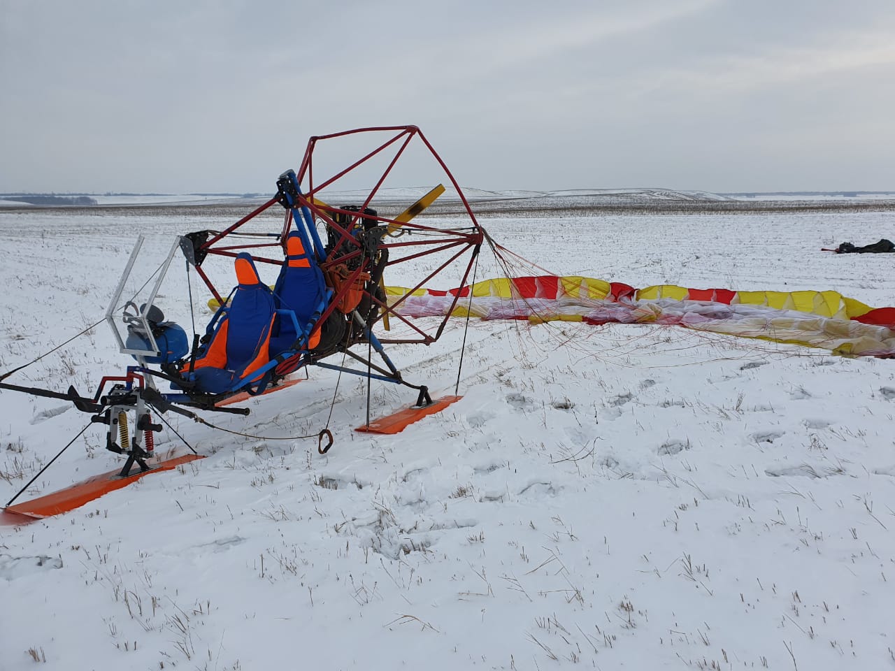

    145,7 КБ · Просмотры: 359

Да четыре тросика бросьте по 3 мм  и  всё.
