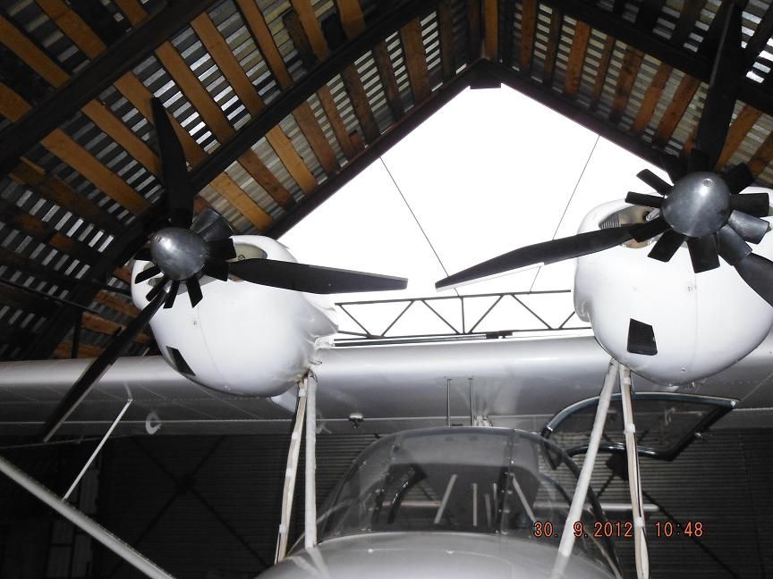

Выше я упоминал об эксп. на фото .
Попытка нормализовать темп. режиб Джабир. с Варп Драйвами,напомню проблему-большой диаметр неэф. комлевой части винта приводил к перегреву головок на земле.
Опробовал ещё в августе налёт с этой рацухой  3-4ч
Ранее был  установлен дополнительный прибора контр. темп.появилася более реал.контроль-8 датч.ТВГ+2 датчика ТГЦ (плюс к родмым показометрам)
Должен признать провал данного эксп. 🙁
Крыльчатки позволили без ограничения по времени держать ХХ обороты при +20гр.(ранее это вело к перегреву)на рулёжке всё равно можно перегреть.
И самое неприятное,даже в полёте темп.режимы головок были намного хуже чем с моноблочными, при сходных режимах 120гр против 100гр.в крйсере.При интенсив. наборе с Варпами температура  легко достигает крит.более 150гр.
Одну голову я поменял , прибор бесстрашно зафикс.170гр седло долой  😡
Варпы более шумные,более высокий тон,Девид Кларки сдулись  перед ними   😀,наблюдатели с земли потв.
Но чего у них не отнять-они ОХРЕНЕННО крепкие.
Наверное дальше рыть не буду (видимо нужна доработка капотов под эти винты)
Как то так. :~~)
    81 КБ · Просмотры: 203
Володя,я не понял вот это изречение🙁Одну голову я поменял , прибор бесстрашно зафикс.170гр седло долой). У моего самоля не Джабиру,но всё равно интересно...
Реакция Джабиру на перегрев головы-седло выхлопного клапана выпадает из посадки и фиксирует клапан в открытом
состоянии(в моём случае),загляните в тему по Джабиру там это есть.Восстанавливать голову не стал,кстати голова нового образца(её и поставил) более стойкая по температуре.
