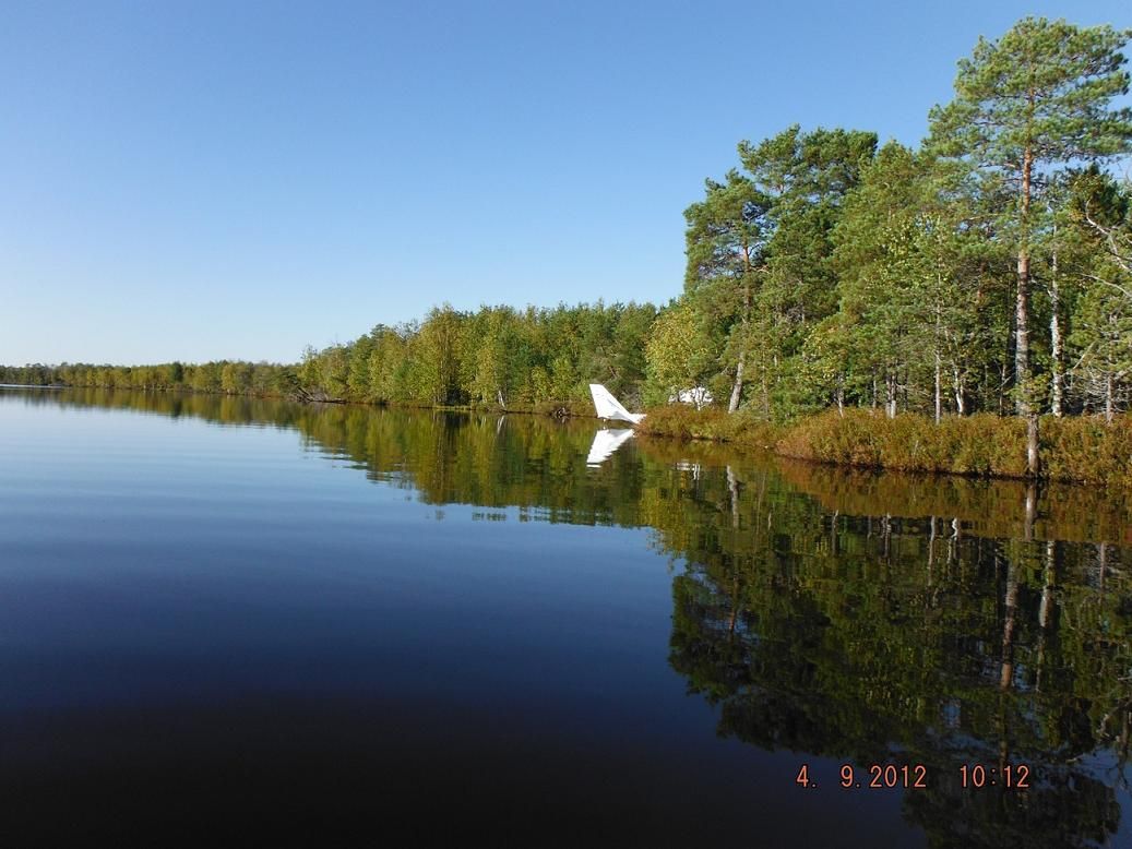

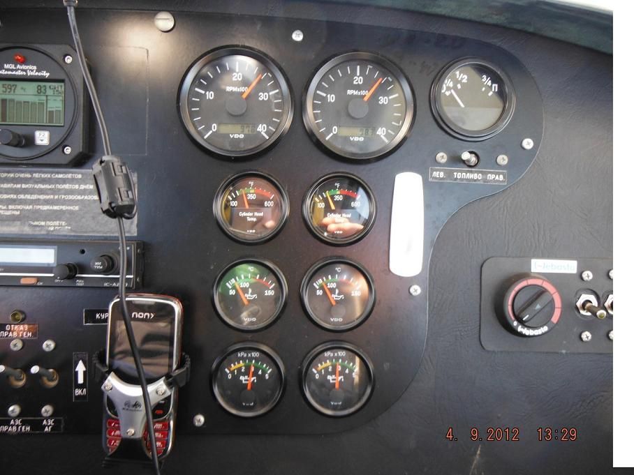

На днях состоялся маршрутик оз.Кумикуш на круг вышло 570км.По поводу курсовой устойчивости :вперёд летел против ветра намалой 500м сильная турбулен. махал крыльями вилял носом и хвостом ,пришлось поработать.Попытка забраться повыше приводила к болшей потере путевой.Зато обратно оторвался в стаб.атм. на 1400 путевая 180,курс стабилен ,выход из виражей без всяких виляний.
Расход 9.6л. в час на двигатель ,17л.на 100км
Потверждаю 900км на одной заправке.

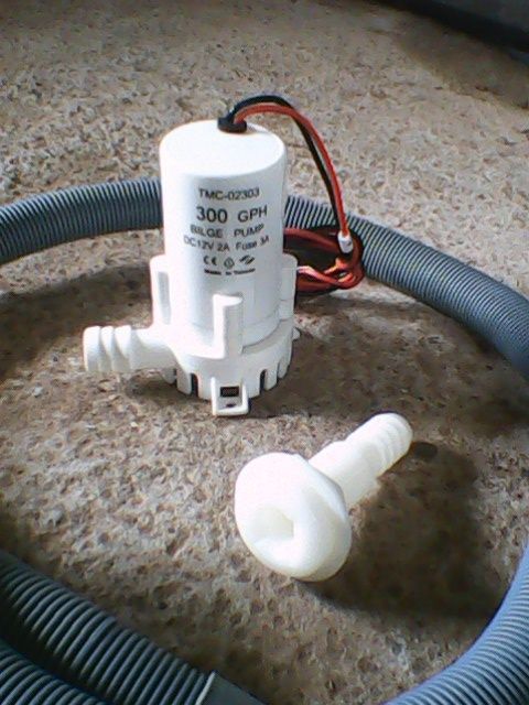

Самая маленькая трюмная помпа,фитинг и шланг.В хвостовую
балку установил сразу ,дойдут руки поставлю в лодку.
Весь коппл. около 700р.

Ребята ставили помпочки от омывателей (с авторазборки), если не тонешь от пробоины, то за-глаза хватает воду откачать пока высоту набираешь.  🙂
Кстати однажды на причаливании пробоину схлопотал, пришлось на базу улетать без задержек, дырку заткнул тряпкой правда в конце разбега ее все таки выбило, ну и садился само собой чтобы рулить как можно меньше.
Респек за фото. Ждем еще.
