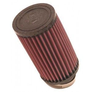

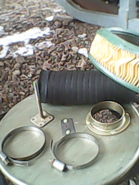

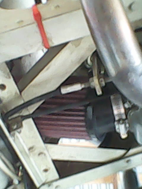

Установил "нулевик",высвободились детальки,встал как родной.
    11,7 КБ · Просмотры: 210
    36,9 КБ · Просмотры: 183
    49,6 КБ · Просмотры: 181

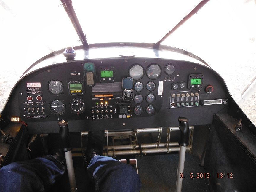

Алексей,с пива растёт живот,снижается полезная загрузка 🙂
На панели заканчивается свободное место :-/
    73,1 КБ · Просмотры: 236
Всем привет. Есть проблема. Корвет с Джабиру. Барахлит тахометр левого двигателя. При увеличении об более 2000 об/мин начинает закидывать стрелку. При отключении  левого контура  либо правого работает хорошо.  Никто не сталкивался с такой ерундой(?

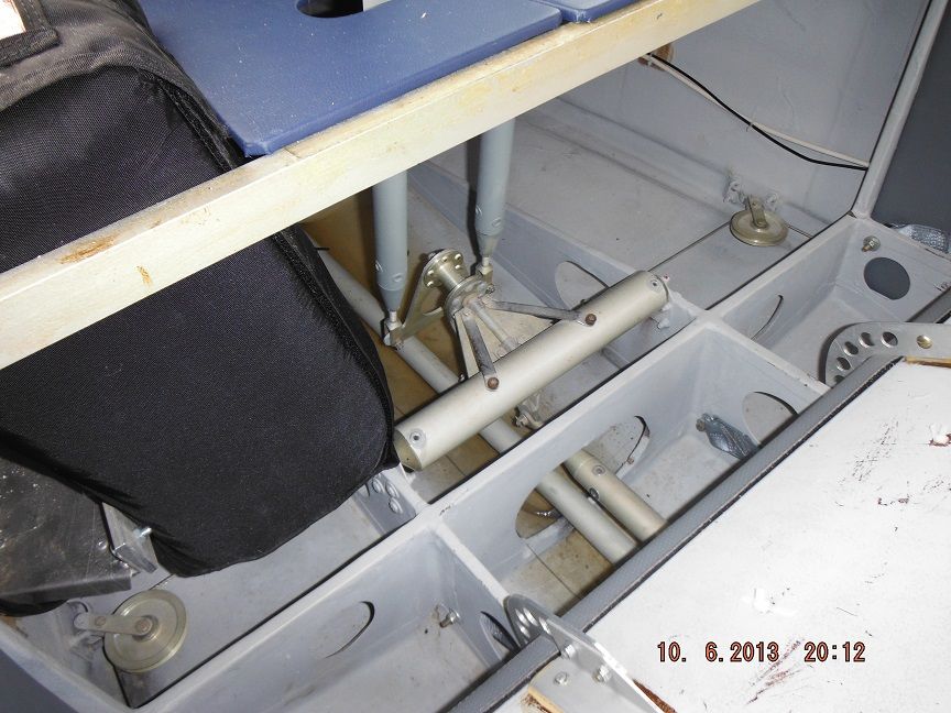

Всем привет, господа, помогите, востанавливаю "Че 22" нужно фото или зап.часть, управление элеронами и закрылками (с троса на тяги). Спасибо, с уважением Александр.
САНТИЛЕ -узел с 23, аналогичен
если надо подробно, планер Корвета ещё не отправлен, скинь мыло в лич..
    95,6 КБ · Просмотры: 283
простые законы физики тахометр это счетчик электроимпульсов плохой контакт тоже дает не контролируемую серию импульсов которые ты видиш на стрелке тахометра проверяй контакты к стати у электриков есть типа ппр планово предупредительный режим работ контакты протягивают если этого не делать то со временем контакт начнет искрить изза этого греться и выгорать и тахометры при плохом контакте не только на самолетах но и на машинах скутерах катерах на любом двс балдеть будут и стрелками швыряться
