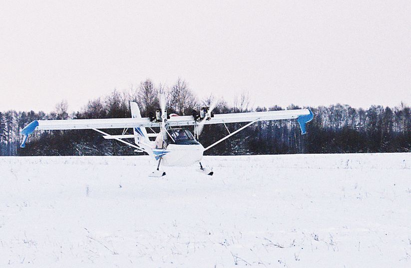

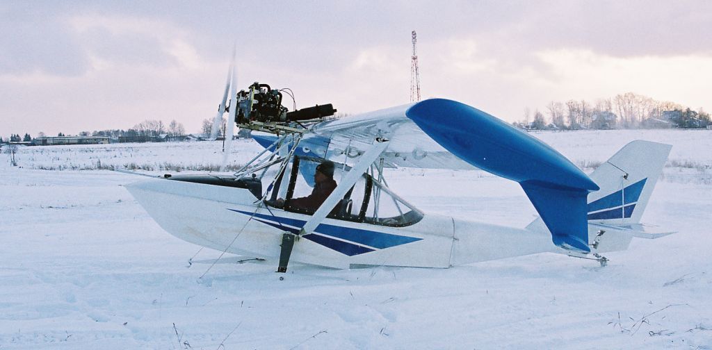

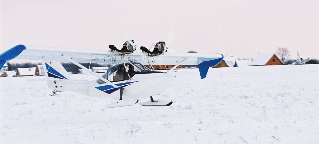

Самолёт "Корвет"
Корвет на Истре, аэродром Шевлино (Пятница).
Летали как то зимой...

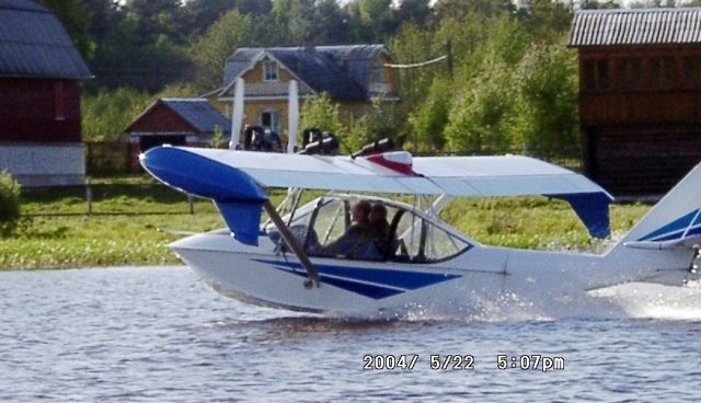

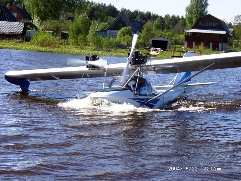

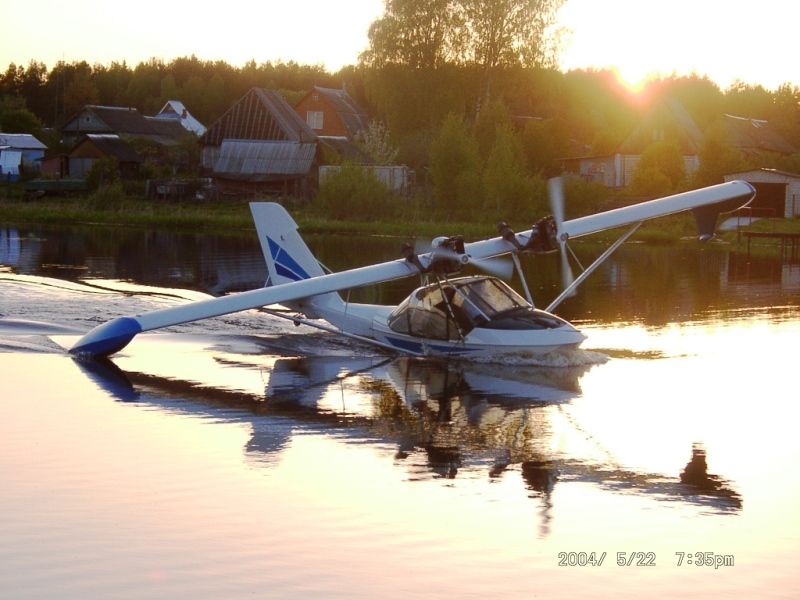

А это полеты на Волге)))
    49,1 КБ · Просмотры: 349
Самолетик неплохо залетал после замены родных деревянных винтов на Луганские 3-х лопастные)))

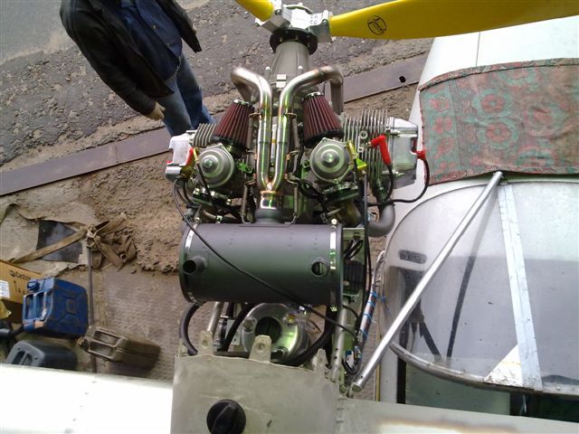

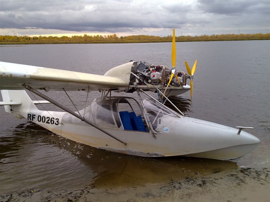

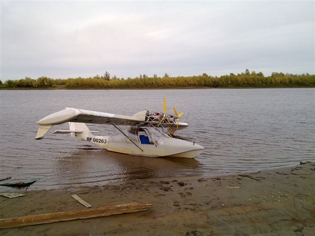

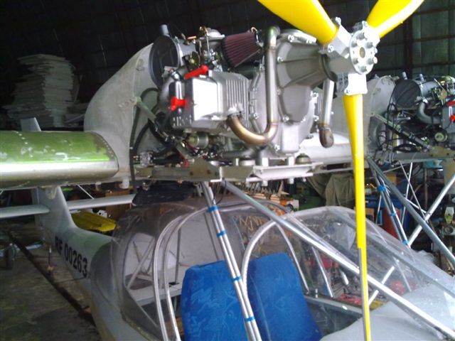

Вообщето  серийного Корвета с HKS я не встречал.
Наш вариант это наша инициатива.
HKS- отличная альтернатива Ротаксу -503.
Расход топлива суммарный  в пределах 20 л/ч.
Масло вообще не расходует.
Воду не черпают.
Всё было супер, но...
Наработали  100 часов. Мереем компрессию, согластно РТО, в одном цилиндре нехватает 5 атмосфер, травит в выхлопной коллектор.
Эксплуатацию прекратили. Думаем.
Бензин был из тойже бочки что и для ротаксов 912, кроме того, протестированный, 95.

@ Лыжник. А по аэро- и гидродинамическим характеристикам самолет как с ХКС? Судя по фото это не Гидроплановская машина?
Очень интересный корпус! Ребята, вы что, свой корпус лодки установили на Корвет? Похоже, что крылья, хвостовая балка и центроплан оставили штатными! Очень интересно! Можно поподробнее?
Хвостовая балка похоже, что тоже не Гидроплна, по крайней мере килевая часть. А консоли, центроплан, поплавки и даже моторама от Ротакса вроде родные...
