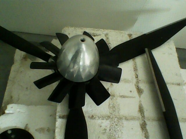

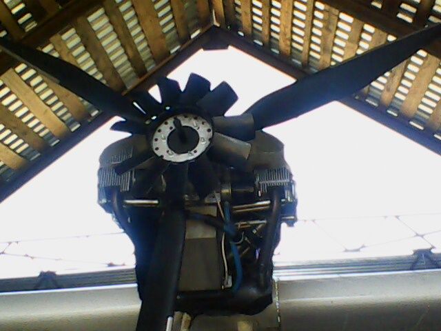

Классный самолет, довелось на нем полетать с Алексеем, правда в качестве пассажира. Он действительно взлетает практически без брызги и винты волшебные, как решили проблему с перегревом на рулении.
Пока летаю со штатными моноблочными с Гидроплана
Идея опробована с болтами из хозмага ,для опробования в воздухе жду болтов со Спруса

неплохо, я думаю что этот вентилятор работает на гораздо больших оборотах чем ВВ, но все же лучше уточнить его обороты на эл.моторе, это я на предмет разрушения крыльчатки от центробежной силы.
Ню-ню... На видеоролике выше ЭТО видно неплохо..
Крыльчатка от "Газели" (как мне кажется). Ну и как она, помогает на рулении движок охлаждать? И как влияет на крейсерскую скорость полёта (на сколько уменьшилась в сравнении до её установки)?
Мужики их на СВП в нагнетатель ставят и крутят до 5000 без проблем (у "жабы" как не помнится не более 3300 обороты). Главное - взять эту крыльчатку заводскую, а не кооперативную. Вещь копееччная, по большому счёту - 350 - 400 руб/штука.
Там комель винта далеко от заборников и туда практически недует, пока вырулишь Т головок уже почти в красной зоне, в это место человек поставил эти вентиляторы я думаю будет работать.
Кстати точно газелевский, там шкив водяного насоса гораздо меньше шкива коленчатого вала, а мотор крутится до 6500 значит на вентиляторе еще больше так что с джабировскими 3000 должно работать.
Самая серьёзная засада оказалась найти крыльчатку с нужным вращением,99% вращ. по часовой,это крыльчатка к гидромуфте
двиг. Штайер ГАЗ 560 компл. с гидроус.
Гонял только на статике по темп.всё ок., неограниченное время на ХХ.
По скорости, полетим увидим.Т.к. самолёт по сути тихоходный
возможно? на скорости не скажется,поживём увидим.
