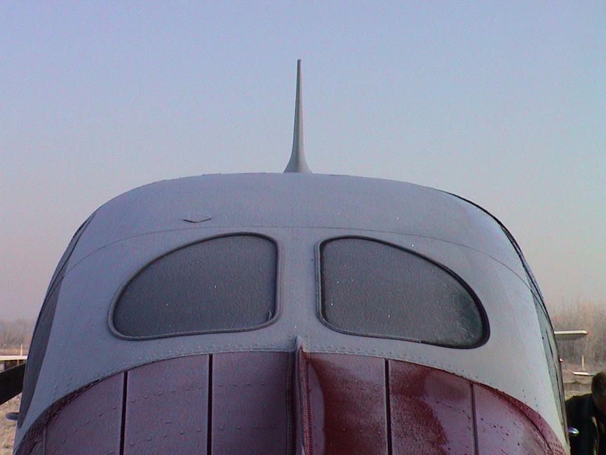

Самолёт Л-200Д Морава.
Гена, неужели свершилось? Мои поздравления! Посидеть дашь? 🙂
За хвост? За чей? Так элегантно меня еще никто не посылал 🙂. Ладно, при возможности разберемся в деталях, хвостах и прочем 🙂
Янчик да ты шо ? Я просто сейчас в состоянии .." над златом чахнет .." (с) ))) "Причешем" самолётку , ВЭЛКАМ! :IMHO 🙂
Поздравлямс-с!  Гена, а чо хвост вагонкой-то зашили? :-? Листовой дюраль не нашли в Нэзалижной.... :-? Маякнуть надо было...в нашей хведерации пока найти можно.... 😎   Хотя с вагонкой тож харашо-о-о! [smiley=thumbsup.gif]
Звиняй друже, шо было на аэродроме , тем и зашили )))) 😎 🙂
А люмінь в нас є! Тільки трішечки , і тільки для себе !!!)))))))) ;D ;D
Ну и..... облетал ужо.... или все вокруг ходишь, пылинки сдуваешь?  😎 😉

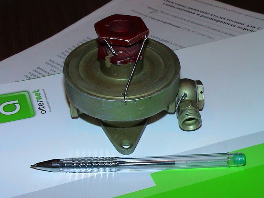

Нет не облетали усебя ...ПОКА . Чтото с редукционным топливным клапаном. Собираю "линию" для его проверки , тестирования и настройки. Буду играться в гидравлику. Заказал уже точные манометры с ценой деления 0.1 атм. В среду будем собирать "линийку" . Фото выложу.
это клапан регулирования давления подкачивающего насоса и сглаживания пульсаций . Разобрал - посмотрел ...нежнейшая штука. Вот и будем его калибровать. Выложу тут результаты...может кому знания и полученные данные и пригодятся
Откалибровали ...блин а фоты с процесса загубил ...сорри.
фото самого клапана, после работ

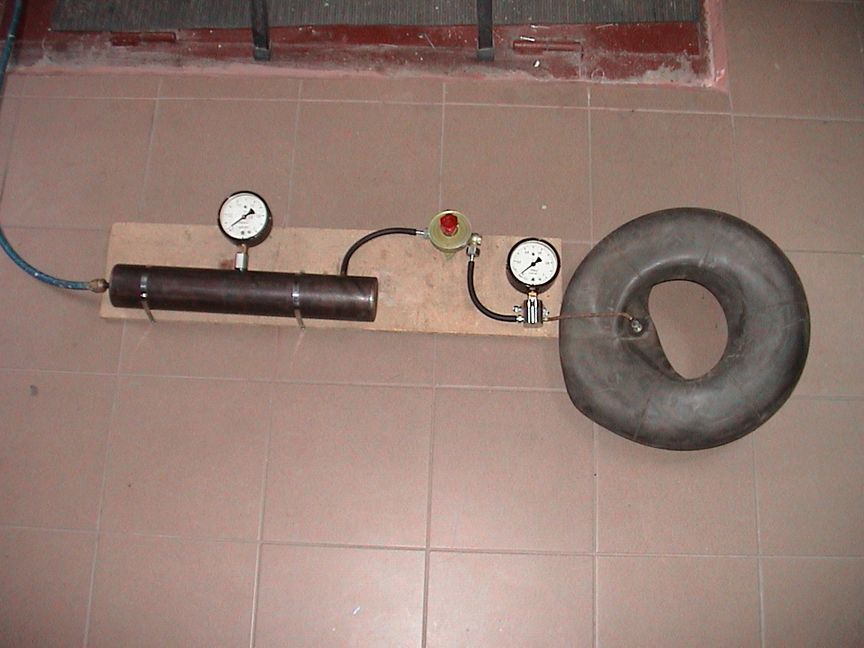

для фото, быстренько стенд скрутили назад
общий вид стенда настройки

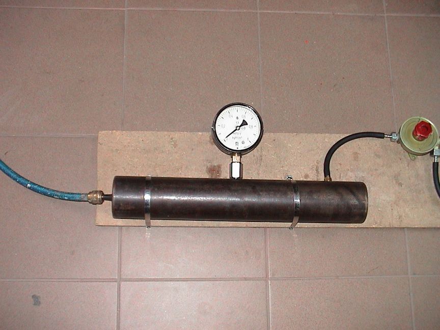

Входная часть с небольшим ресивером.
В неё мы подавали с компрессора воздух с давлением
МАКСИМАЛЬНО 0.5атм

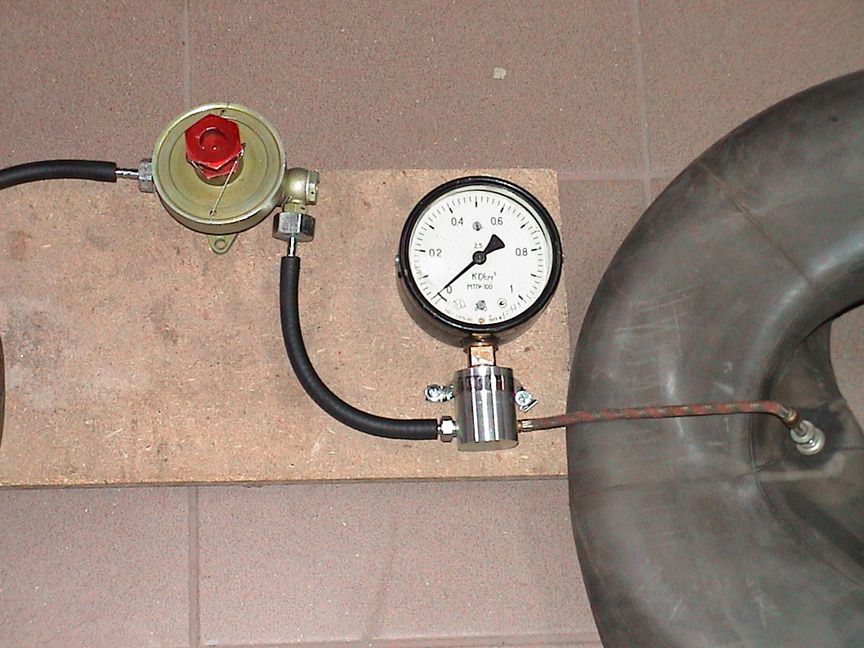

правая часть , линейки настройки /, это выходной манометр , с подключенной к нему "нагрузкой" в виде камеры колеса .
Регулировали таким образом , что бы на выходе было давление 0.3 кг/см

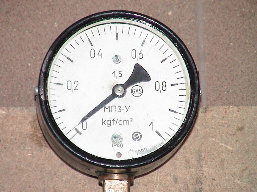

манометры я заказал специальные , малого давления, на всякий случай их проверили в поверочной лаборатории
    97,2 КБ · Просмотры: 280
