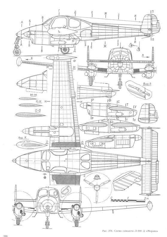

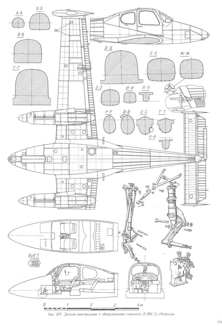

Решил на этой ветке дать как можно больше информации по этому самолёту. Их уже 6 штук в Украине , и народ приглядывается к следующим )
см. чертежи общего вида

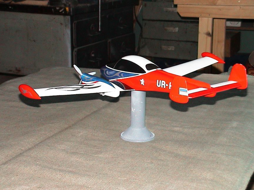

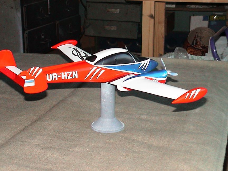

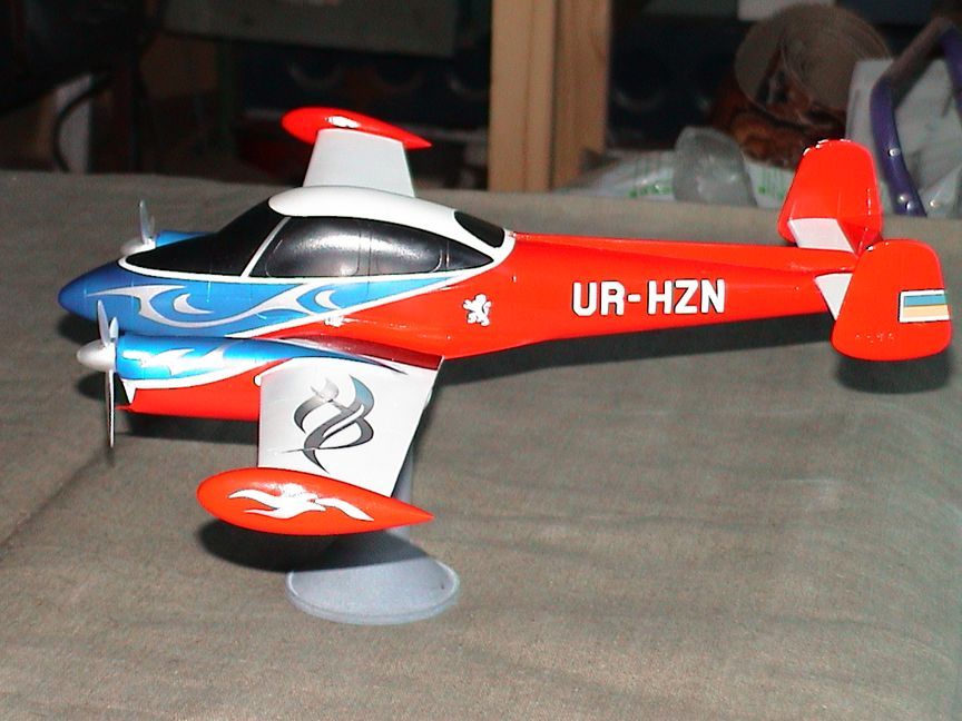

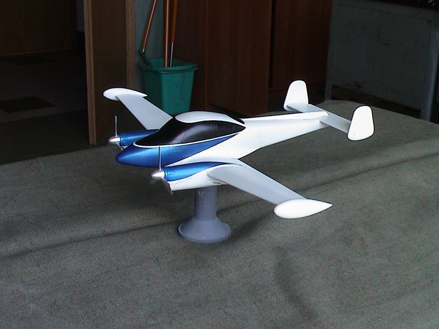

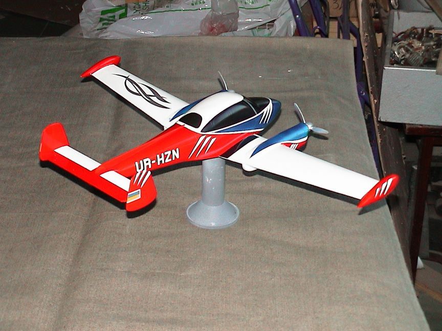

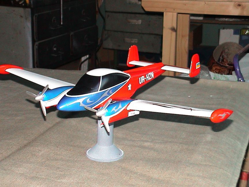

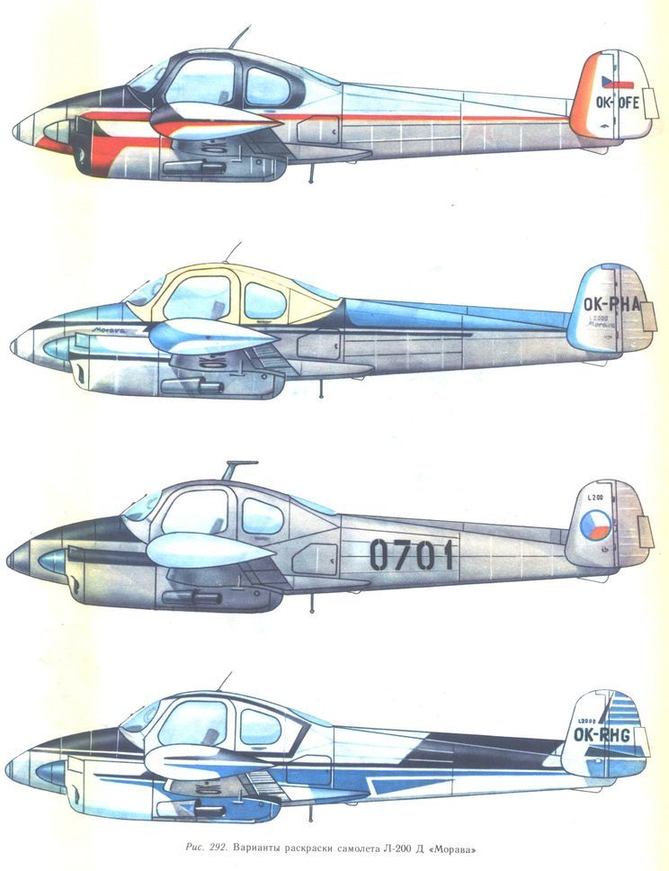

Когда производился капитальный ремонт то стал вопрос как красить самолёт. Долго думали . Потом мои парни сделали модель самолёта в масштабе 1:24 , и стали в натуре проверять на нём варианты раскраски. Тут я выложу все наши пути "мук творчества"
Фотографиям около 4 лет.
Сначала была сделана пробная окраска..

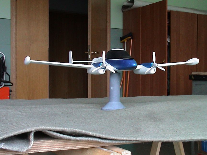

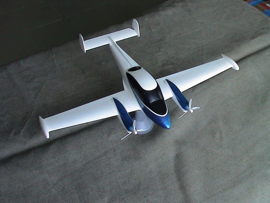

Посмотрели с разных боков начали думать что и как добавлять - изменять...
Первые 3 фото , с левого борта с одним вариантом раскраса...

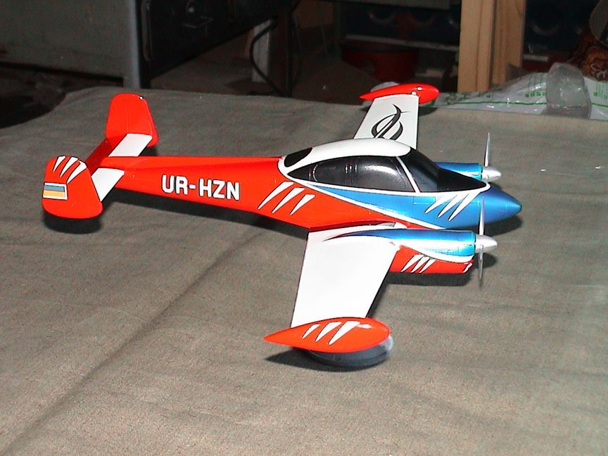

А с  правой стороны сделали второй вариант раскраски...

В жизни остановились на варианте том ,что по левому борту был. Те кто красили самолёт основывались в своём построении покраски именно на эту модель , что мы подготовили.
Рекомендую делать так же в том случае ,когда сложно на листе бумаги придумать раскраску своего самолёта 🙂

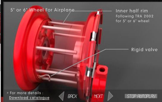

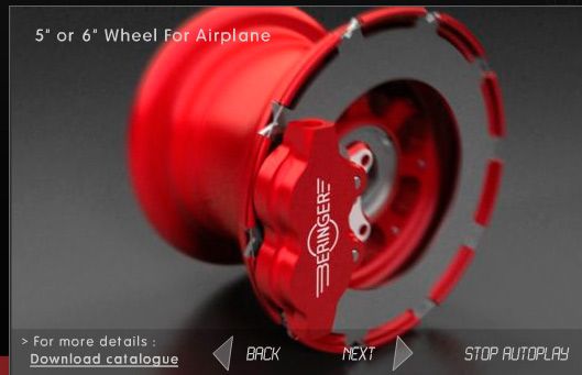

Контора специализируется за малых партиях "тормозных комплектов" для спортивных авто, мотоциклов и .. самолетов. Из того, что у них есть в наличии, лучше всего подходит комплект с несколько меньшим диаметром колес (зато резина будет в наличии всегда) - кажется, от 206 Сессны, в комплект входит - все тормозные механизмы (от гидравлических машинок, суппортов, колодок до дисков), установочный комплект (который и подбирается для самолета). Выигрыш по весу - около 25 кг. Это так, мало ли..
Вел с ними беседы на тему к Мораве присобачить эти колеса - сказали, что без проблем. www.beringer.fr . Тема затихла в связи с отсутствием необходимости дальнейшей эксплуатации.

Янчик СПАСИБО! Интересно конечно, но вопервых чена кусучая, а вовторых на чём ты планируешь ,или предлагаешь экономить 25 кг веса? Не вижу их. Диски симпотичные, завтра на работе посмотрю их в большом масштабе, сейчас я со смартфона в инете. Еслибы хотя  бы двушку стоили , то невапрос, а без малого 5 евро....дороговато
Обещали по 8.5 кг на каждое из колес меньше сделать по сравнению с моравскими колесами.. Цена да, кусается.
Внимательно посмотрел , ощутимой экономии веса не будет . Орегинальный опорный диск с колодками и тормозным цилиндром весит до 2 кг. Диск с барабаном , килограмма 3 и всё. Но поговорить с ними надо. я бы им свой самолёт дал бы на испытания системы😉
Кроме того меня напрягает , то что при открытии нижнего "совка" створки охлаждения двигателя , то при газовке на земле в тормоза из шлангов вентиляции в дисковые тормоза полетит масло и всякое дерьмо.
