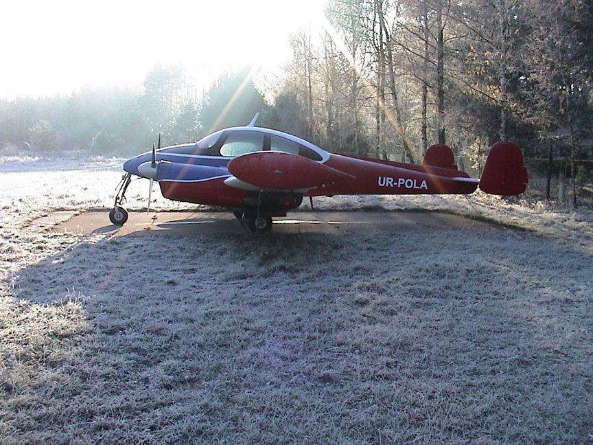

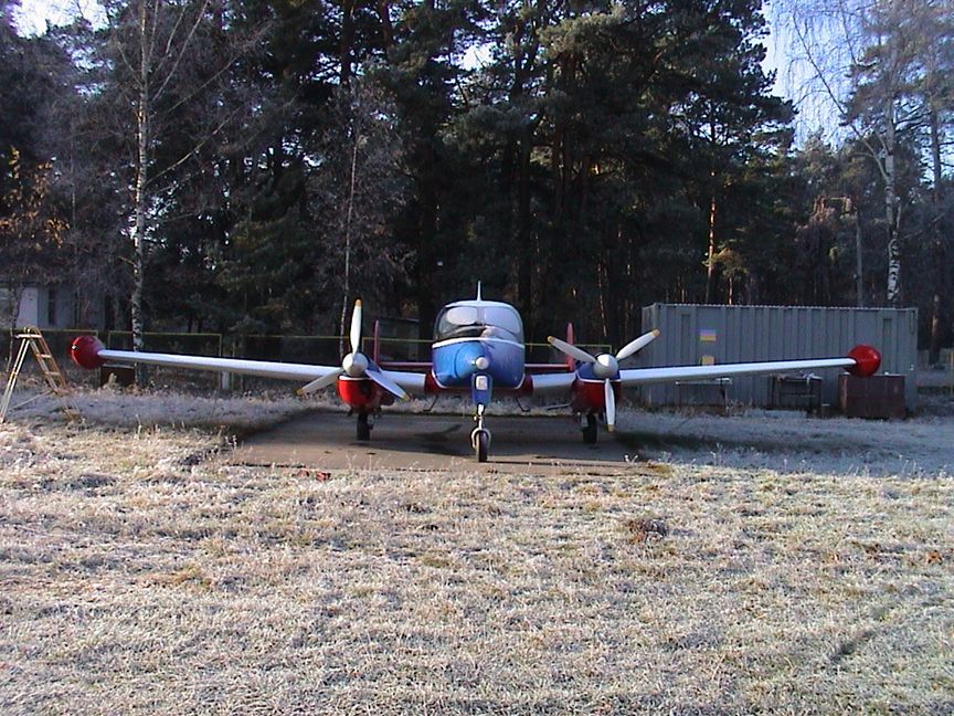

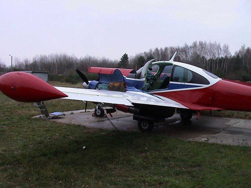

Пару фото самолёта одним морозным утром ...)))
    166,3 КБ · Просмотры: 254
    138,6 КБ · Просмотры: 268

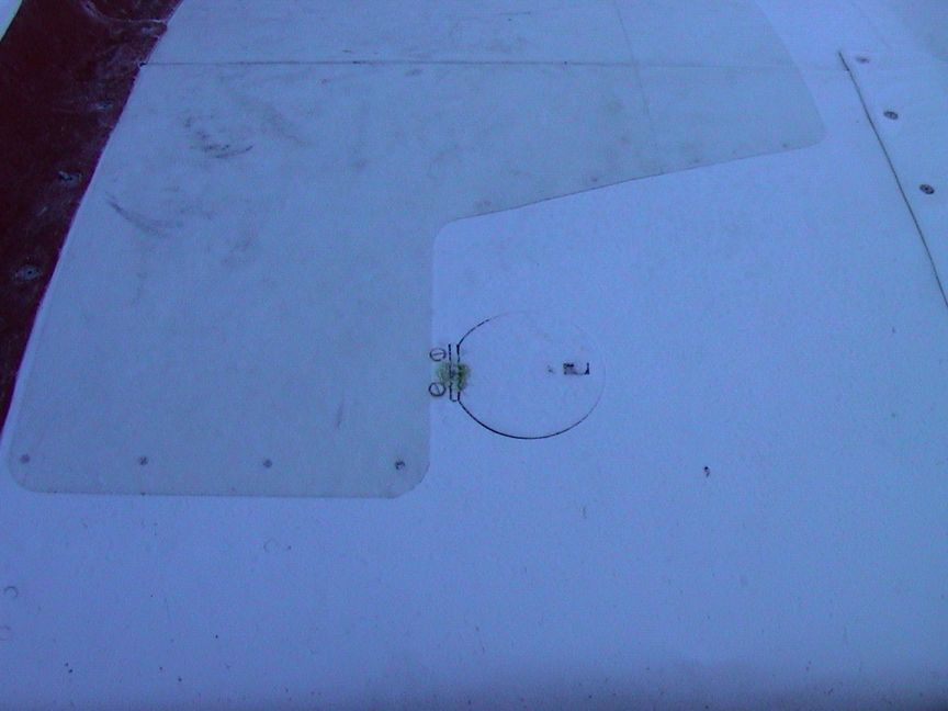

Применил клеющийся полупрозрачный материал на место там где ходят люди по плоскасти АНТИ ГРИП СИСТЕМ.
Полупрозрачный тем хорош что под ним виден цвет краски самолёта
Этот материал со ШПРУСА
    43,4 КБ · Просмотры: 255

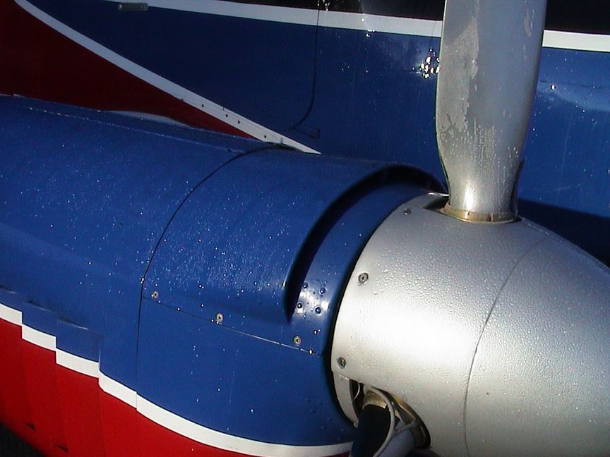

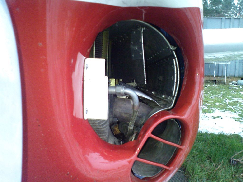

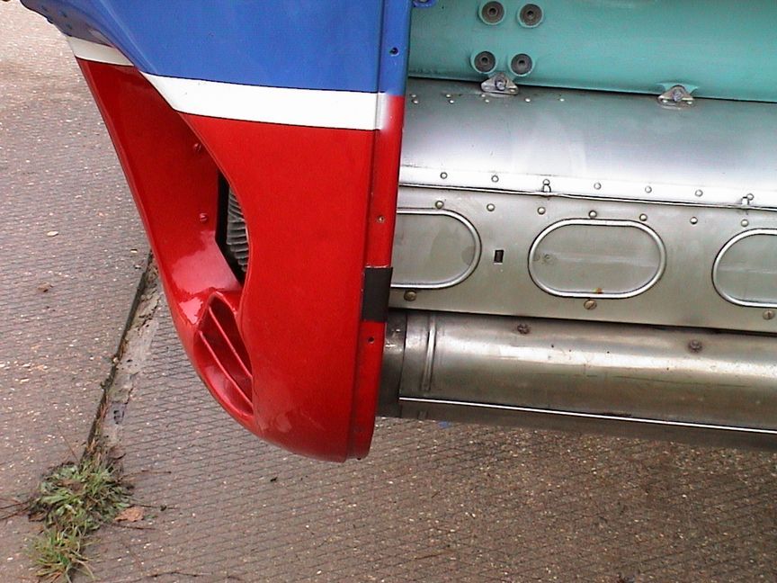

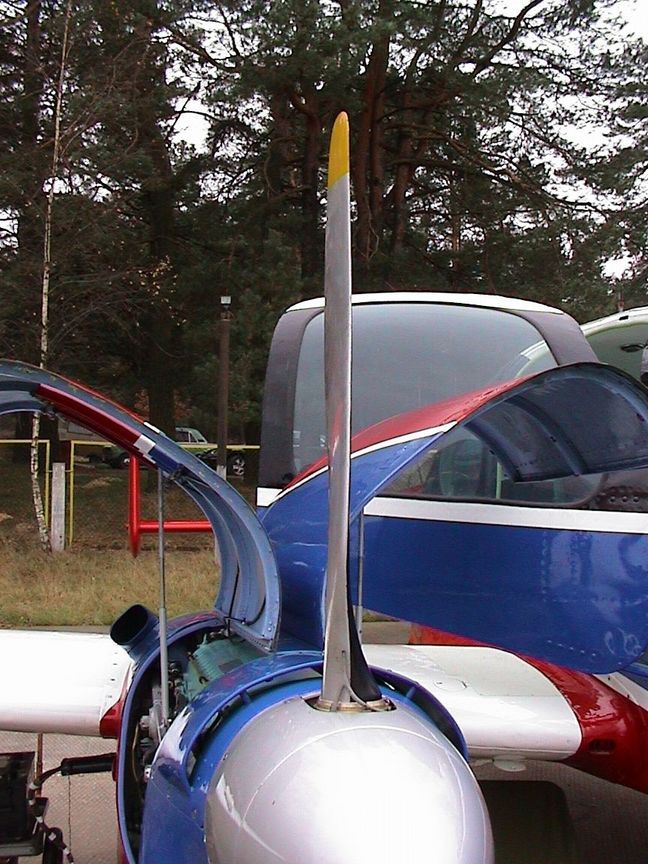

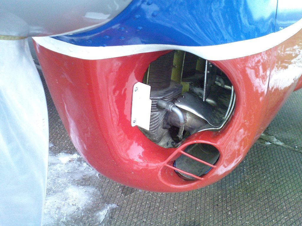

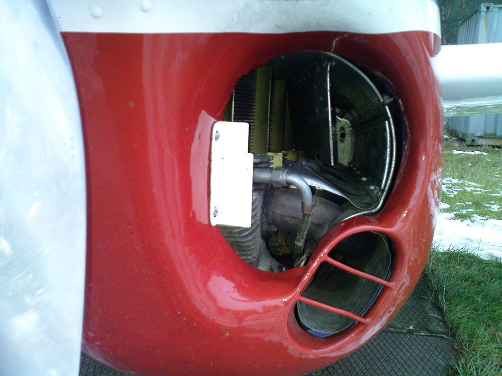

При понижении окружающего воздуха до +5 градусов выполняю примерку специальных девайсов которые необходимо устанавливать на капоты с целью уменьшения поступления холодного воздуха в подкапотное пространство
    76,9 КБ · Просмотры: 307
    63,4 КБ · Просмотры: 292
    64,7 КБ · Просмотры: 249
На улице погода такая себе , мягко говоря , но настроение и обстановка - рабочие 🙂
    81,4 КБ · Просмотры: 271

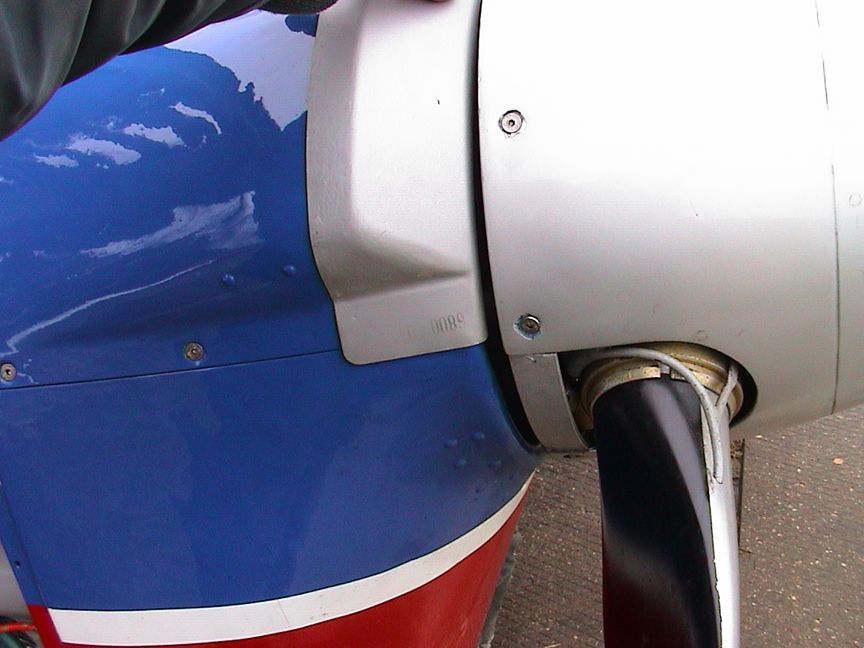

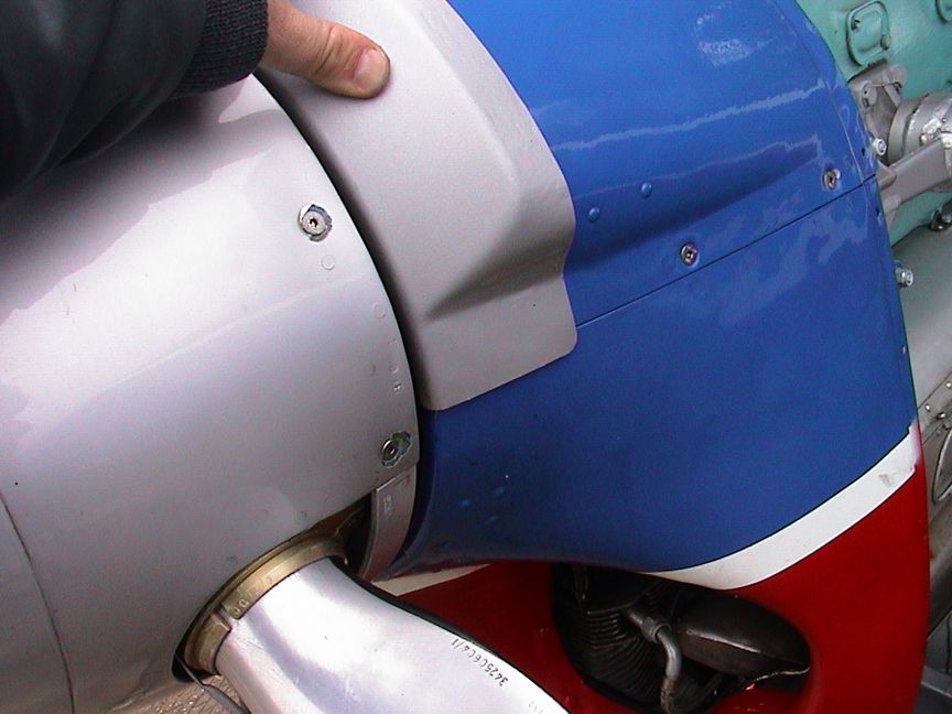

На местах где трутся капоты наклеили кожу, на втором фото , ещё и на то место где были сильные "потёртости"
    120,8 КБ · Просмотры: 264
    103,3 КБ · Просмотры: 264

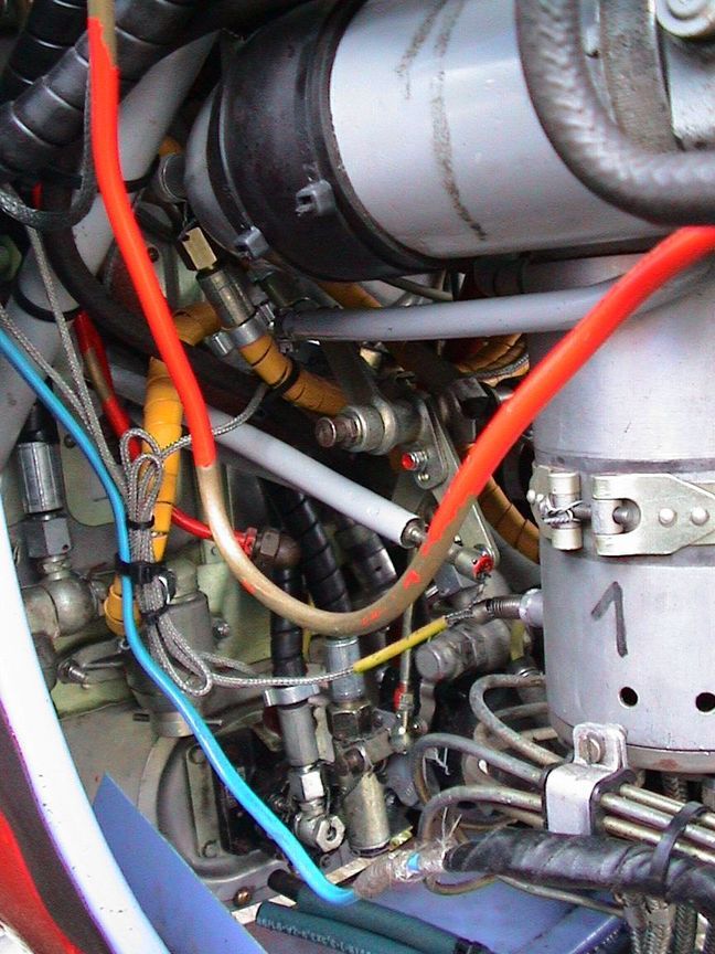

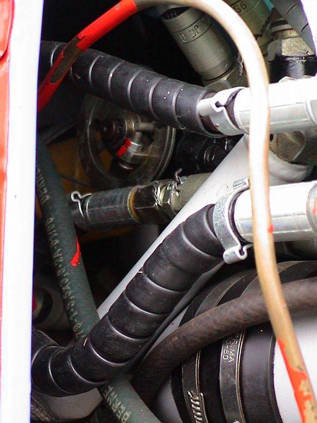

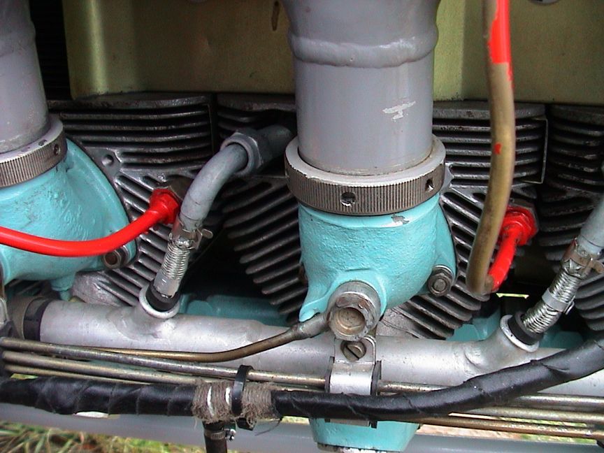

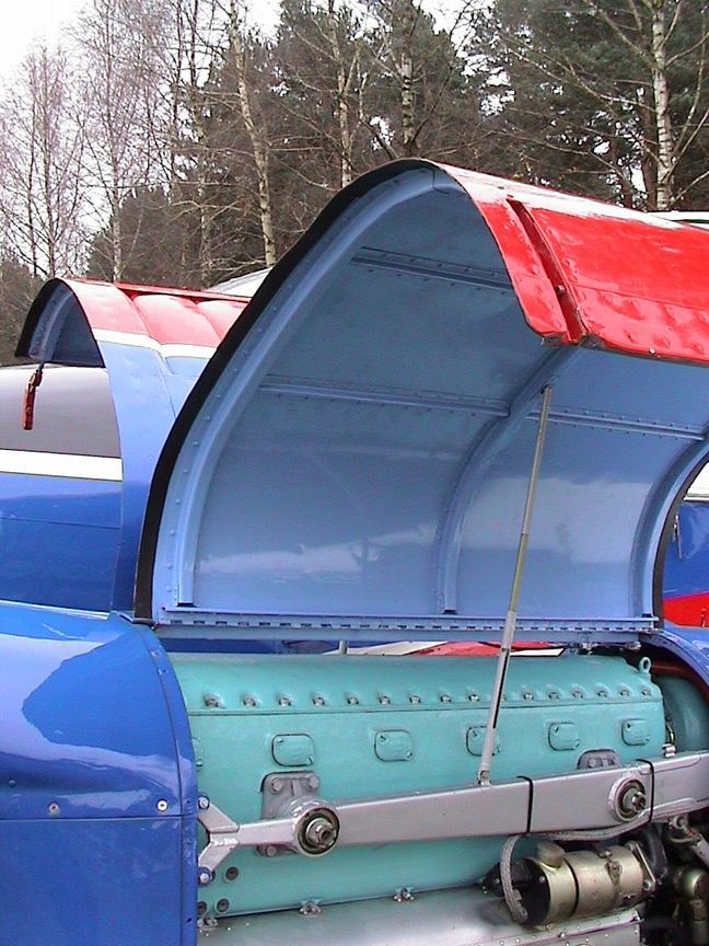

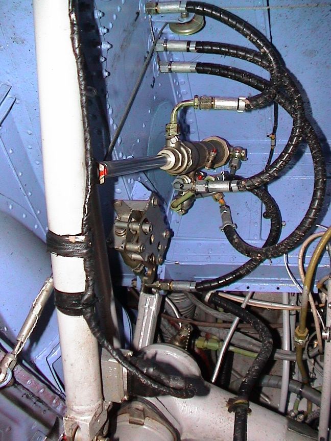

Чтобы понимать на сколько это сложный самолёт пару фото подкапотного пространства ...
    116,2 КБ · Просмотры: 264
    101 КБ · Просмотры: 281
    92,2 КБ · Просмотры: 308

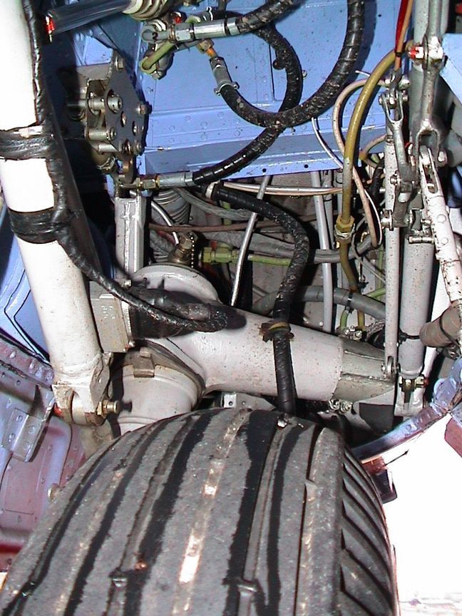

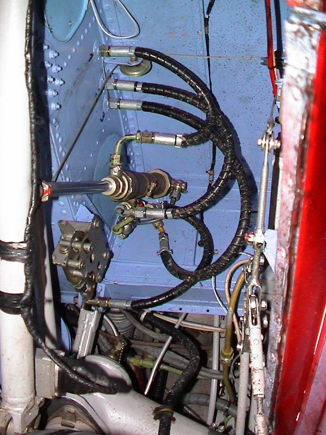

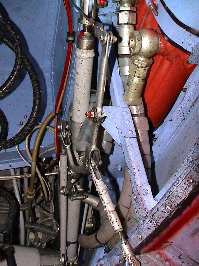

Серия фото ниши основной стойки шасси
    122,5 КБ · Просмотры: 264
    130,9 КБ · Просмотры: 309
    125,3 КБ · Просмотры: 283

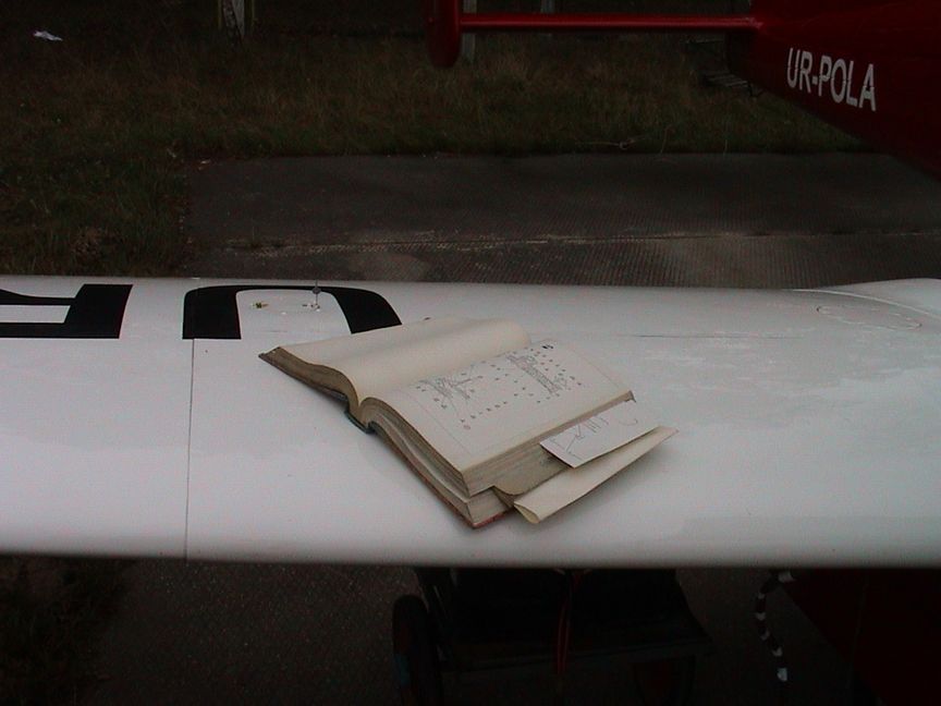

При выполненииработ на самолёте без " библии " никуда.  🙂
Общая высота если сложить в стопку спец литературы на данный самолёт ,это примерно 120 мм.))))
    49 КБ · Просмотры: 244
Фотография полного объёма литературы на данный самолётик) 😎 🙂
    71,8 КБ · Просмотры: 263

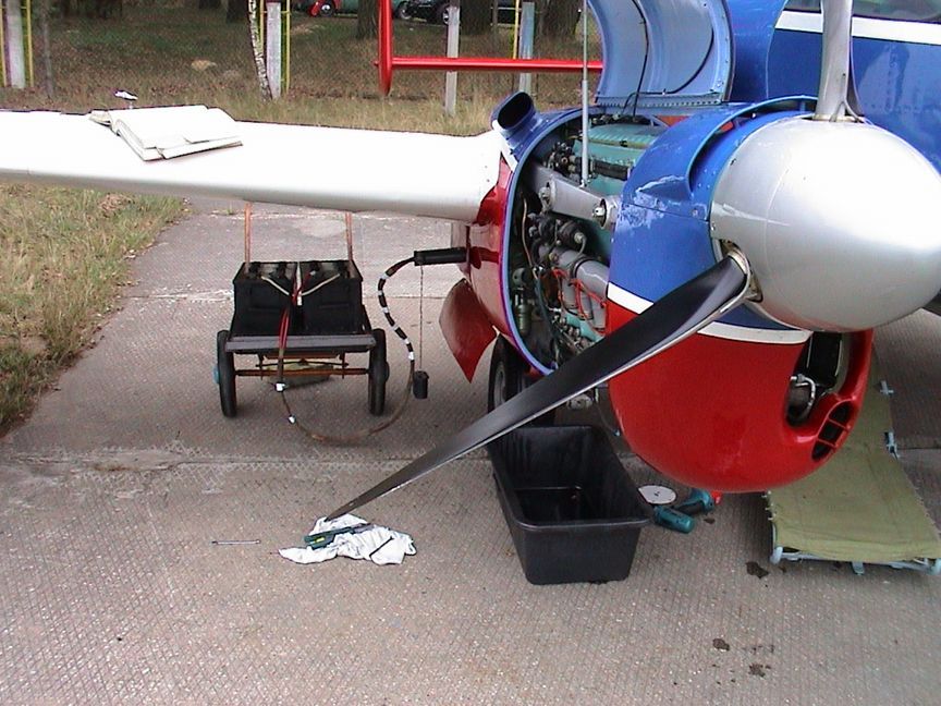

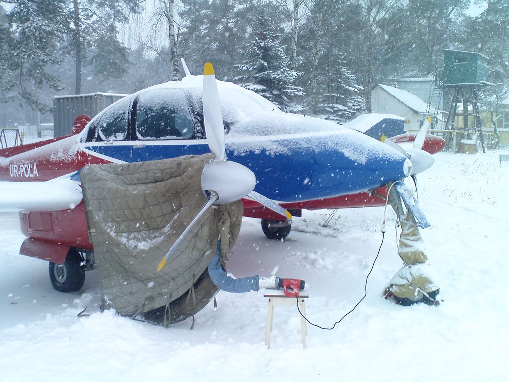

Сегодня газовали двигатели , грели по одному ....На дворе ЗИМА однако )))

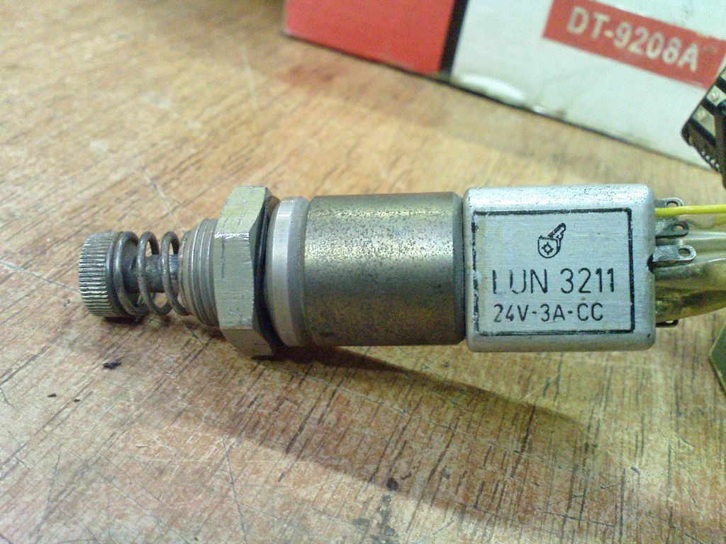

Пока не причишу самолёт , то не буду. Я очень придирчивый к техническому состоянию самолёта. Нужно ещё будет проверить и устранить неплотность открывания - закрывания створок тройника обогрева крыла- салона, проверить почему супер дует на лобовое стекло , а слабо на ноги ...и ещё пару "мелочей". Ну и найти и установить включатель флюгирования вместо екработающего...

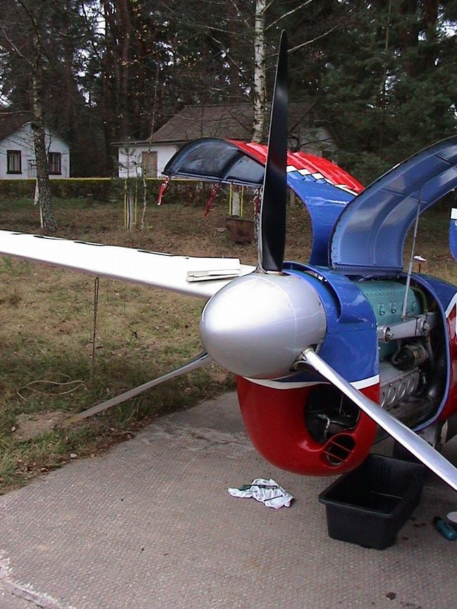

Найдена в тех. документации и восстановлены геометрические размеры "затенителя" для двигателя М-337 самолёта МОРАВА Л-200А и Д модификаций. Изготовили два комплекта и установили их сразу же на наши самолёты. Произвели испытания. Температура двигателя стала более стабильна, и возросла на 30 градусов. Т.е. появилась возможность регулировки её при помощи открытия - закрытия жалюзей. Без данного затенителя с полностью закрытыми жалюзями макс температура была в пределах 120 С - 130 С
Если кому нужно , дам эскизы. Это одно из мероприятий которое нужно выполнять на двигателе при снижении окружаещего воздуха ниже +5С
    137,9 КБ · Просмотры: 258
    106,9 КБ · Просмотры: 269
    108,4 КБ · Просмотры: 257
