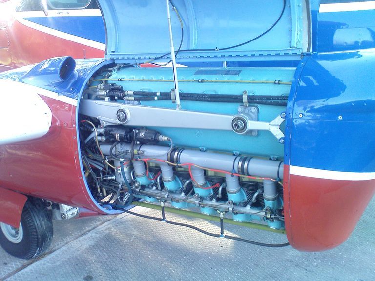

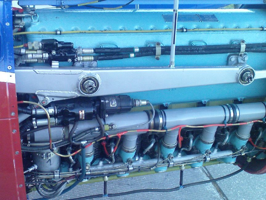

Невнятные слухи, связанные с тем, что мороки со свечами на М-337 можно избежать подбором нужной резьбы на свечах от Ротакса и использованием проводов от него же получили подтверждение. Двигатель стал заводиться сразу, без проворачивания винта перед.
И, кстати, на ранних модификациях Моравы установлены для старта ручные насосы топлива в крыльях. Самостоятельно запустить двигатели у такой модификации не очень легко - приходится качать, проворачивать, затем лезть в кабину и запускаться.. В более новых моделях установлены подкачивающие электрические насосы (именно на запуск). Кто-нить подскажет, что можно поставить в качестве этих самых "подкачивающих стартовых" насосов (мутно поясняли про насосы от Як-52, но не понял)?

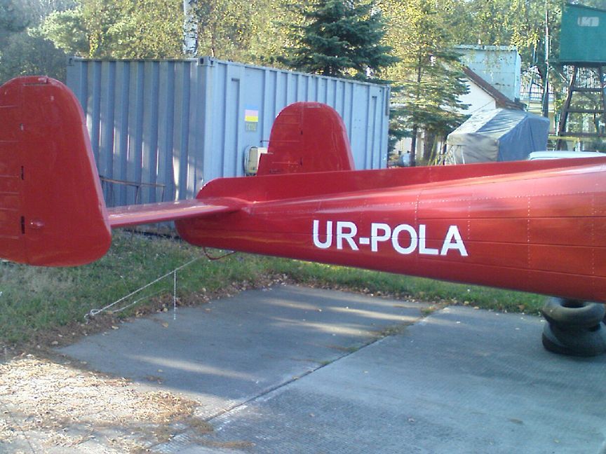

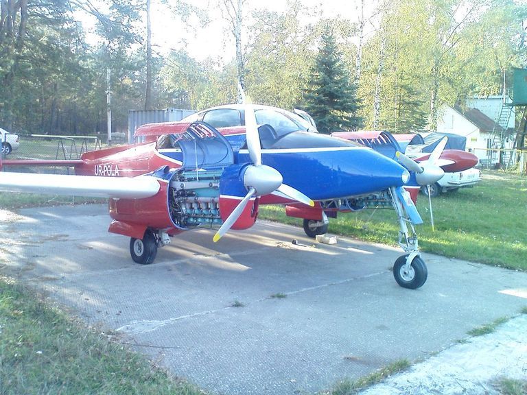

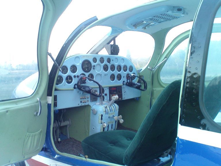

Вот такая птичка появилась у нас в клубе во Львове) 😎 😉
    114,7 КБ · Просмотры: 275

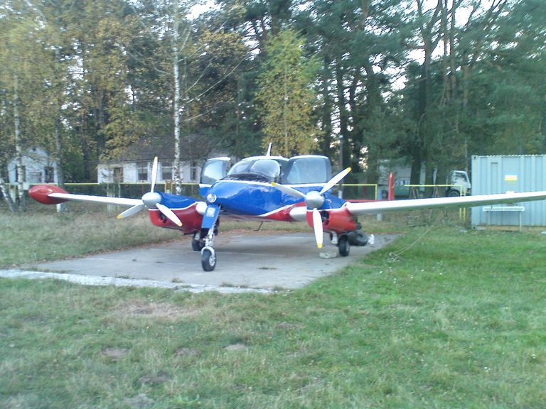

Регистрация самолёта ... Скромно ,но согласно традиции - СО ВКУСОМ! ;D
    113,9 КБ · Просмотры: 258
