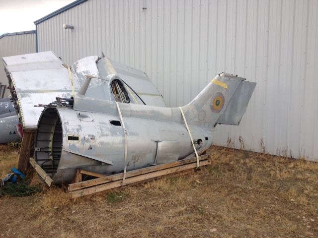

Реактивная насадка стоит на жаровой трубе. Это было мое предположение исходя. В вашем варианте это часть хвоста (кажется диффузор называется) этого, увы, нет.
Кстати, а что сталось с вашим хвостом что у него нет дтих деталей?

Несколько самолетов было куплено на запчасти. Теперь я решил восстановить, если получится.
Вот так он выглядет в разобранном виде.

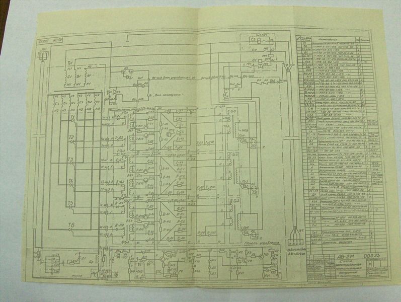

Вот нашел схему АВ-2М. Чем отличается АВ-2М от АВ-2? Как узнать какой выпрямитель у меня? Табличек на нем нет... Сегодня поеду с электриком и схемой посмотрим.

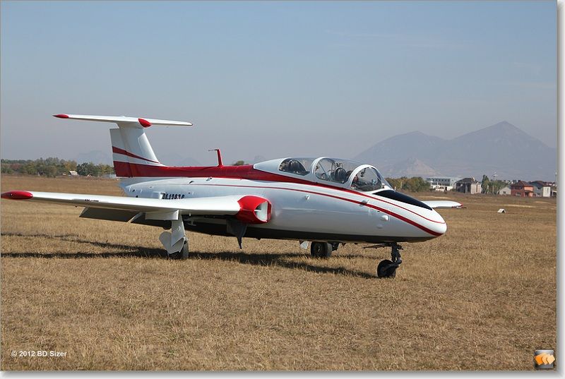

На фото мой самолёт , с него я открыл эту тему почти 5 лет назад.
