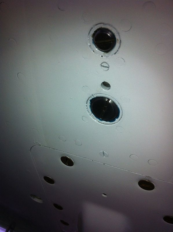

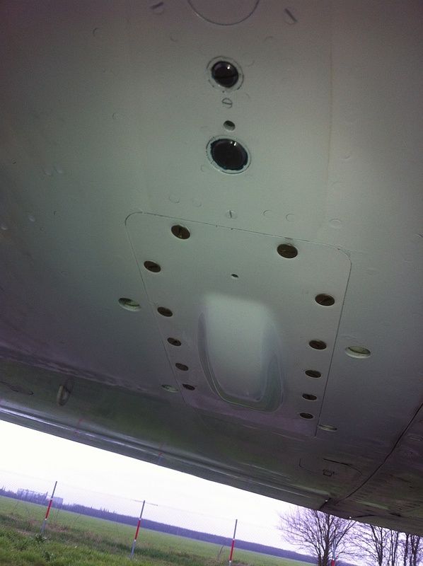

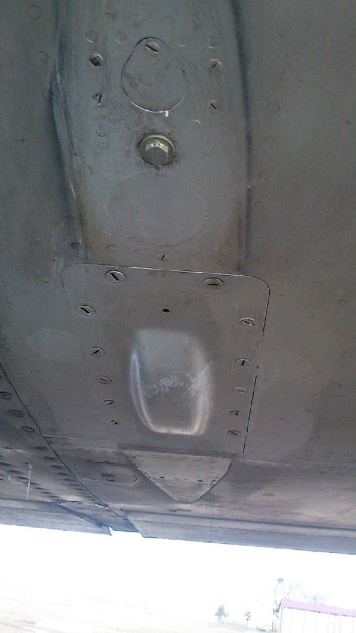

Уважаемые Дельфиноводы , кто знает как выглядят крыльевые заглушки подачи топлива из подвесных баков и соответственно их наддува. Снял пилоны , т.к. есть штатные щитки вместо них , хочу попробовать без пилонов , на чистом крыле полетать , думал с пилонов подойдут , но там резьбы другие. Хоть глянуть где их , чтоб токарь сваял.
Все что знаю- Болты под каталожным номером- XL29.709-12.04 / XL29.709-12.05

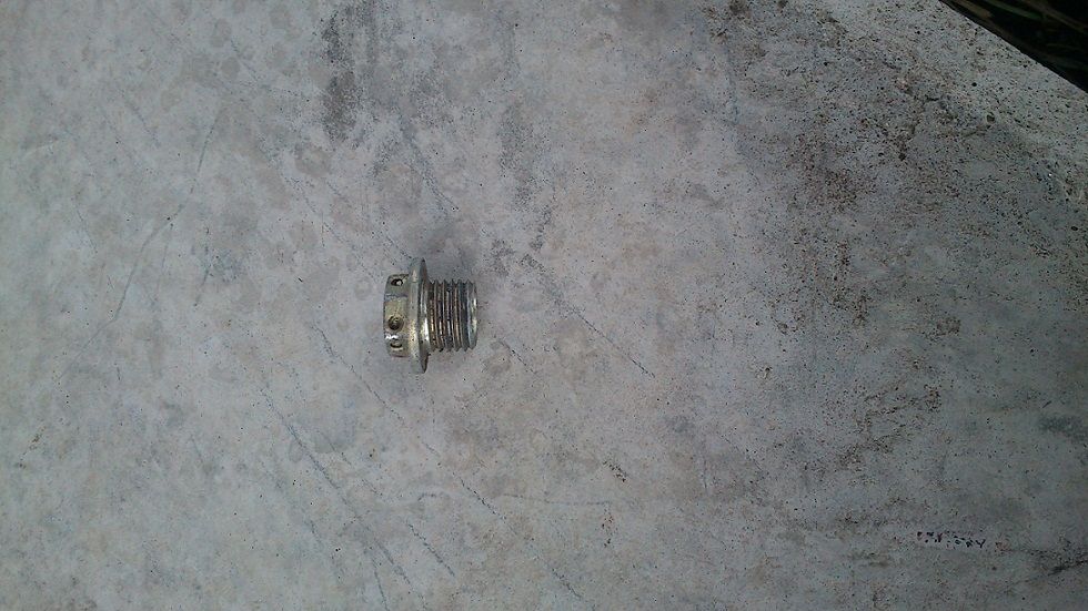

я сделал так, а заглушку подобрал в ящике с болтами всякими , попался вот такой. а отверстие под топливный шланг просто заклеил тканью и закрасил серебрянкой, чтоб мыши не залезли.))

а вот болт подходящий

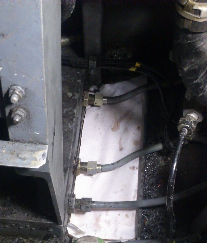

Мы тут неделю с трубками гидравлическими бьёмся, обнаружили течь у гермокоробки, трубок нет, есть другие., длинше, нужно загнуть, отрезать и хотя бы один край развальцевать. Никогда бы не подумал , что это сложная задача.
В моих ящиках ничего подходящего не оказалось  :-/, токарь сделал с нержавейки заглушки , наддув диаметр 12мм, резьба  1.25 мм , топливная 22Х1.5 мм , закрутил на фиксатор резьбы. Вроде получилось нормально.

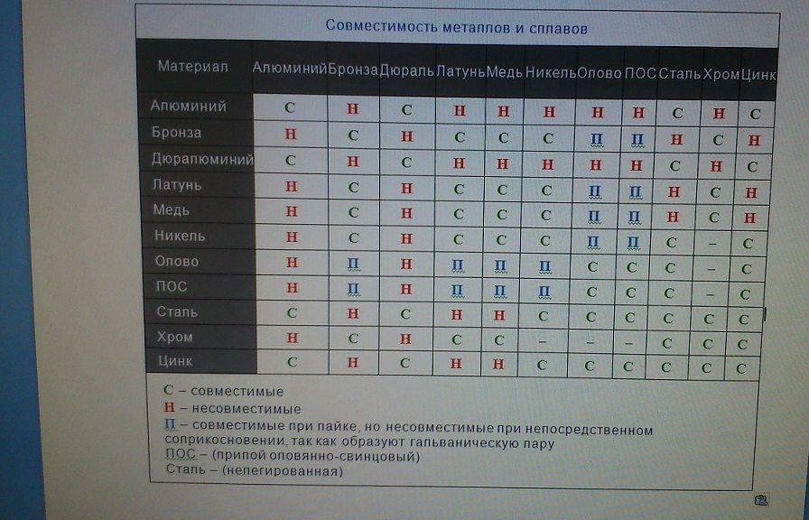

Зря изготовили заглушки из нержавейки! Дюраль гнить начнёт. Дюраль более активна чем нержавейка.
  В самолётах полно стальных болтов , которые контактируют с дюралем , коррозии ещё не видел. С медяхой , бронзой,или латунью да, гальванопара однако 😱
Совместимость металлов и сплавов
При разработке тех или иных изделий различного назначения, особенно которые будут находиться в агрессивных средах, следует избегать непосредственного контакта разнородных металлов, так как при попадании влаги вместе их касания, образуются недопустимые гальванические пары вызывающие усиленную коррозию.

Полетал сегодня как и хотел , в общем без баков и пилонов свистит не остановишь , на посадке притормаживать слегка пришлось после 4-го , встречный ветер 8-10 м/с , а скорость гасится слабее чем с пилонами, тем более с баками.
Вывод , если далеко не часто летать , 400-500 км , то лучше всё навесное снимать , экономия по топливу существенная получается. С пилонами скорость 350 км/ч надо было держать на 82-87 % на высоте 400м , без них 79-83 % примерно при таких-же условиях полёта. 😎 :IMHO

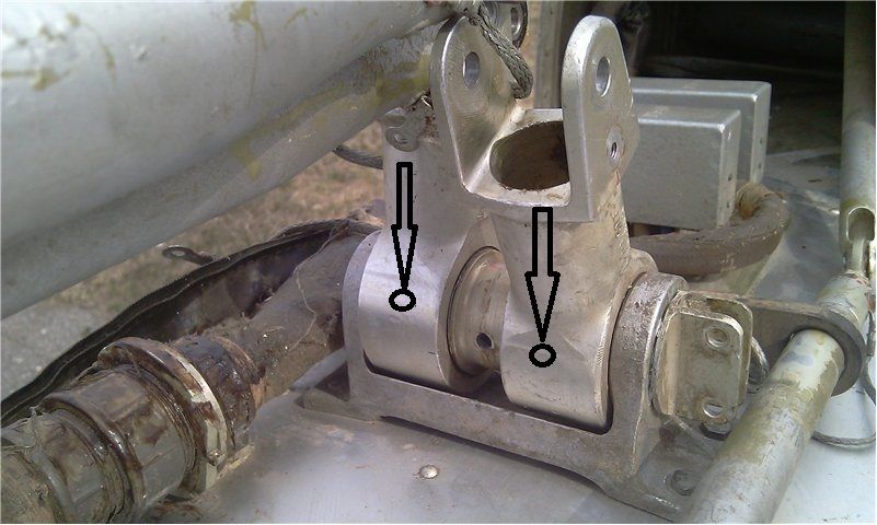

Дельфиноводы, кто-нибудь разбирал углы крепления тяг РН и РВ идущие по хвосту? Интересует как разбираются кронштейны.
Нет, я не разбирал. Если фото кинете, может что и придумаем вместе. :-?
Вот об этом узле идет речь (по гроту стоят 3 таких):
Как разбирается:
Вопрос - кто-нибудь разбирал? Стоит оно того или нет?
Выходит очень туго, надо снимать кронштейн и впрессовывать (на фото поз. №2) трубкой диаметров 30 мм. Есть предположение что с сборкой могут возникнуть сложности ибо все сидит очень плотно.
Вот думаю что делать - разбирать, искать другие кронштейны или забить.
Суть - похрустывают, смазку забить не получается.
Думаю пролить чем нить жидиньким, разработать , а потом смазать тоже жидиньким.  То, что этот узел не разборный 100%
может если совсем худо просверлить отверстие, нарезать резьбу, ввернуть тавотницу и накачать циатиму 😱
