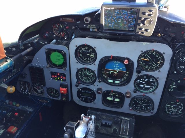

Изготовили новую левую приборную панель с прибором ВБЭ-СВС и комбинированным указателем шасси\закрылков\шитков\стабилизатора. Правда возникла небольшая проблемка, один контактик не правильно распаяли, ну это скоро устраним. в планах замена табло Т-10(оно стоит вместо штатного Т-9) на самодельное на светодиодах.

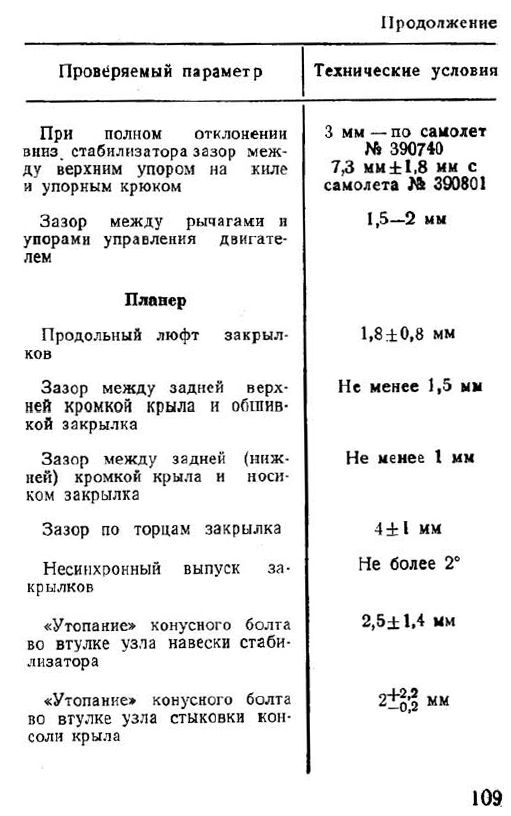

Посмотрел у себя - люфта нет, затягивал согласно регламента ориентируясь на параметр "утопание конусного болта". Параметра "момент затяжки" для болтов хвоста не нашел, для болтов навески консолей - есть.
Относительно сроков замены болтов информации в РТЭ нет, регламентируется только замена гаек - фактически каждый регламент, т.е. 50/10/200 часов.
Проверьте что у вас получилось после затяжки согласно регламента (прилагаю ниже), если не соответствует - замена болтов.

Информацию получил к сведению, и основываясь на ней буду менять болты, так как установленные болты утоплены на 4mm  и не большой зазор присутствует. Кстати, зазор присутствует в ушке хвостового оперения, а вот в ушках стабилизатора сидит плотно, даже выбить его молотком не удалось. Это говорит о том что диаметры не совсем идентичны.  Вот сейчас думаю, если диаметры ушок хвоста и стабилизатора не одинаковы, то поможет ли новый болт, если он не сможет расперется из-за ограничения  диаметром ушка стабилизатора. Вот мля задача..... А потом, как может механизм перестановки стабилизатора двигать стабилизатор, если он сидит плотно на болтах? Еще одна непонятка.....  :-?
Какие нибудь мысли?
С ув. Андрей
Считаю целесообразным демонтировать стабилизатор и замерить диаметры отверстий. Кроме того, замерить максимальный и минимальный диаметры конусного болта - у меня есть один запасной, замерю у него, после сравним.
Если диаметры отверстий в ушках стаба и хвоста будут разными полагаю, что замена болта ничего не наст. Похоже, слабина появилась ранее и вибрацией просто что то разбило. Надо выяснить что - возможно, отверстия будут одинаковы, а разнесло как раз закладные и из за их износа конусный болт на столько глубоко утапливается, не выбирая зазоров.
Свой стаб ставил месяц назад, закладные болты входят плотно, но без излишних усилий. После установки конусного болта стаб двигается рукой, но не опускается под собственным весом из верхнего положения.
На всякий случай - конусные болты извлекаются путем накручивания гайки с противоположной стороны, а сама закладная после извлекается  😉
P/S Когда извлечете закладные, сделайте замеры диаметра и посмотрите , нет ли протертостей. Полагаю, у вас будет выработка в местах, соответствующих ушкам стабилизатора.
P/P/S Решитесь демонтировать стаб - замерьте расстояние между центрами болтов механизма перестановки. Вам для справки, мало ли что будет, а мне для ориентировки на своей машине (есть сомнения)
Если  нужно  могу  выслать  книгу, аэродинамика  Л-29.  Брат  был  истребителем.
Посмотрел втулку и конусный болт, уточняюсь - смотрите толщину стенок втулки. У меня на "нулёвой" толщина 3 мм.
У моей втулки толщина стенки на одной стороне тоже 3мм. Конус на одной стороне 12мм и на другой 13.9мм. Отверстия ушка стабилизатора 18мм, ушка хвоста не удалось замерять, нужно снимать стабилизатор.
