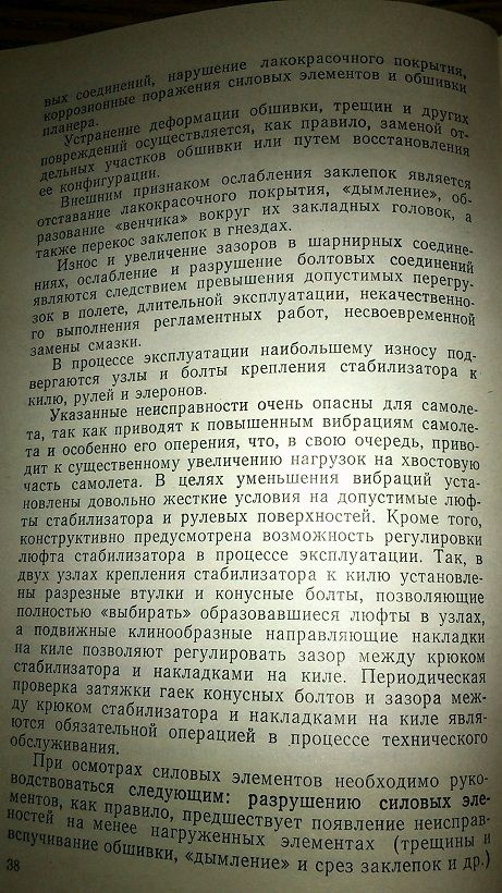

Вчера во время предполетного осмотра заметил, что при нажатии рукой на левый или правый край горизонтального стабилизатора существует небольшой люфт «поперечный», т.е. он закреплен не жестко на киле в поперечном направлении. Это нормально?
Я снял зализы и проверил все главные «два» болтовых соединения в месте соединения горизонтального стабилизатора с килем- они впорядке.
Подскажите кто знает?
Спасибо.
Андрей
вот чё написано в букваре
    132,8 КБ · Просмотры: 265
А случайно у вас нет картинки или чертежа сборки этого узла?
Спасибо.
Проверьте затяжку гаек тех самых разрезных болтов (к сожалению нормы затяжки не нашел) и утопание конусного  болта, РТО стр.109, 2,5+1,4 мм
P/S Про чертеж какого узла идет речь? И как проверялась "нормальность" болтовых соединений?
Из-за отсутствия тех информации, болты подтягивали как говорится- покуда тянется до уборки люфта. Но не проверяли подтяжку после последующих полетов.
Я кстати был удивлен, что эти два узла крепятся без подшипников, и на прямой контакт метал о метал. И как болты или ушки стабилизатора или киля не стираются? Хм...
Я имел ввиду сборочный чертеж самого узла крепления в месте киля и горизонтального стабилизатора с показанным конусным болтом.
Гайки на болтах стоят с наружной стороны, но я видел на другом самолете эти гайки стоят на внутренней стороне. Это имеет значение?
На выходных подтянул гайки до упора на всю резьбу пока гайка не уперлась в выступ на самой конусной втулке, после окончания резьбы. Не большой  люфт все еще остался. Меня смущают смутные сомнения- должен ли быть люфт?, хотя бы не значительный? Ведь если придовить втулку плотно на ушках киля и стабилизатора, то как мотор перестановки стабилизатора сможет преодолет без подшипное трение на ушках если они плотно зажаты?
Пожалуйста проверьте на ваших самолетах и дайте знать если зазор полностью отсутствует или все таки есть не значительный. Буду очень признателен. :-[
Спасибо.
Андрей
