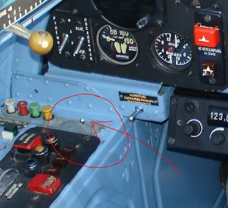

Над радиостанцией вверху у борта,нажимаешь левой рукой вперёд при уборке тормозных щитков,смотришь на манометр,давление растёт.Если не дозарядились с первого раза,то процедуру повторить.
Это?

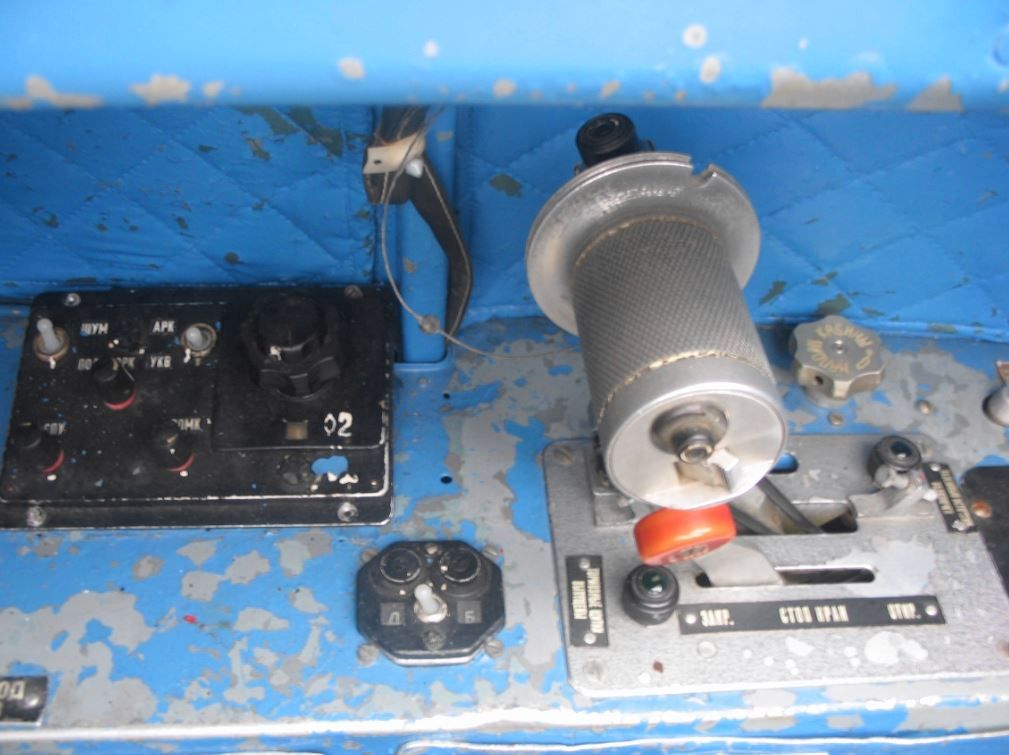

Нет не это.Над Ртл у левого борта,немного сзади ртл находится кран с ручкой,его почти не видно.Нащупайте рукой.
Наверное от серии зависит,стоит там где сказал,больше даже над автоматом давления

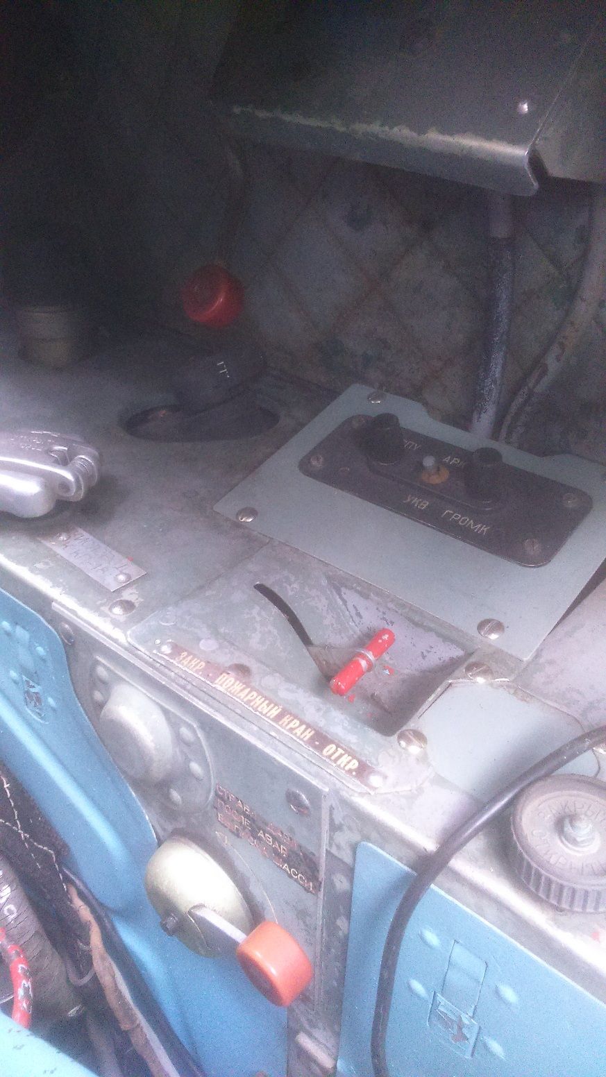

вот она эта ручечка, в верху, а внизу это стравливание противодавления с шасси
если нет, то просто жми выпуск шасси , а лучше воздушные тормоза и смотри на манометр рабочей и аварийной системы давление должно на аварийном подняться до рабочего 100-120 ничего хитрого. но сначала нужно заняться заправкой азотом или воздухом в гидроаккумуляторах 50 атм зто описано подробно. чё не понятно спрашивай, вместе разберёмся))

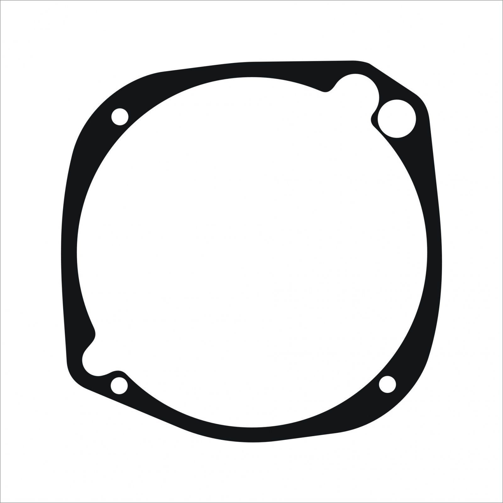

кто ж его мерил??ну пару мм. болты нужны тут латунные и кольцо это алюминиевое
