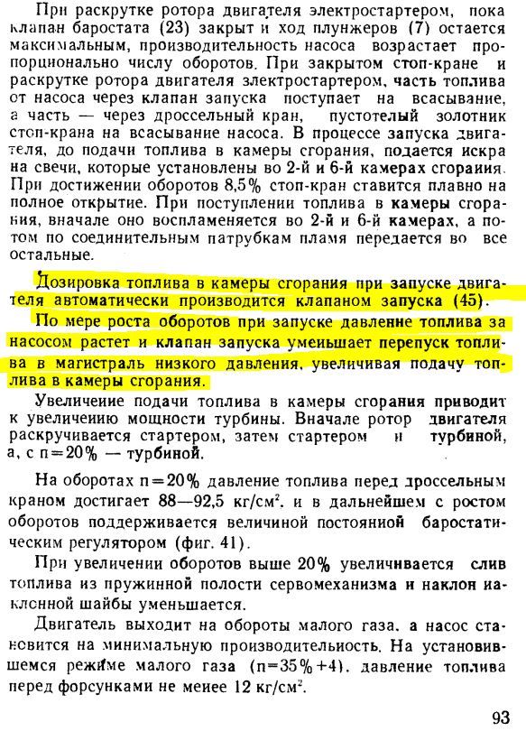

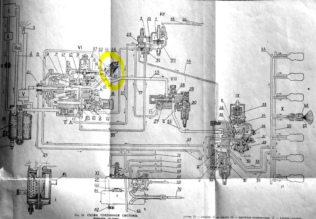

Двигатель точно подхватывает или все это время отрабатывается только программа запуска? Видео запуска разместите.
На вскидку - смотрите топливный фильтр (бумажный) и снимите промойте дренажный бачок.  У мены была подобная история, правда машина вообще не запускалась - решилось снятием и промывкой дренажного бачка (это тот что под двигателем, откуда у вас льется больше чем обычно). Воздухом в него сильно не дуйте дабы не перекосить перепускной клапан.
Спасибо РИФ.
Двигатель точно подхватывает, температура газов 575С.
Топливный фильтр был заменен.
Не думаю что дренажный бачек влияет на запуск.
Я подозреваю клапан запуска на насосе топлива высокого давления. Методом тыка я конечно вычеслю, но хотелось бы мнение того, у кого была такая же точная проблема.
И клапан запуска гляньте, он как раз подает топливо пропорционально оборотам. Работает по принципу перепускного клапана после НВД подавая топливо к дросселю и сбрасывая излишки в магистраль. Возможно он завис.
    163,1 КБ · Просмотры: 379
    176,1 КБ · Просмотры: 369
Спасибо Риф за подробную информацию. Я тоже думаю в нем дело.
С ув. Андрей :~)

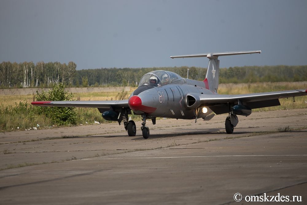

27 июля этого года получил СЛГ на свой Л-29. Так что теперь летаем полностью в законе! На фото выше с номером 81.
Что ж, поздравляю!
Слышал, что получение СЛГ на Л-29 больше похоже на рулетку.
Да нет, вообще ни каких особых проблем не испытал, делал через Красноярский центр. Подумываю о продаже, только по цене не определился.
