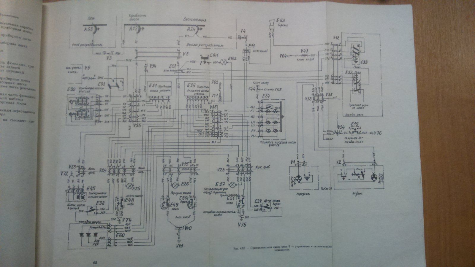

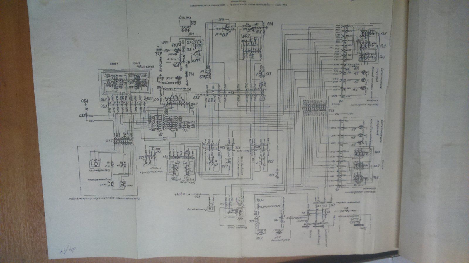

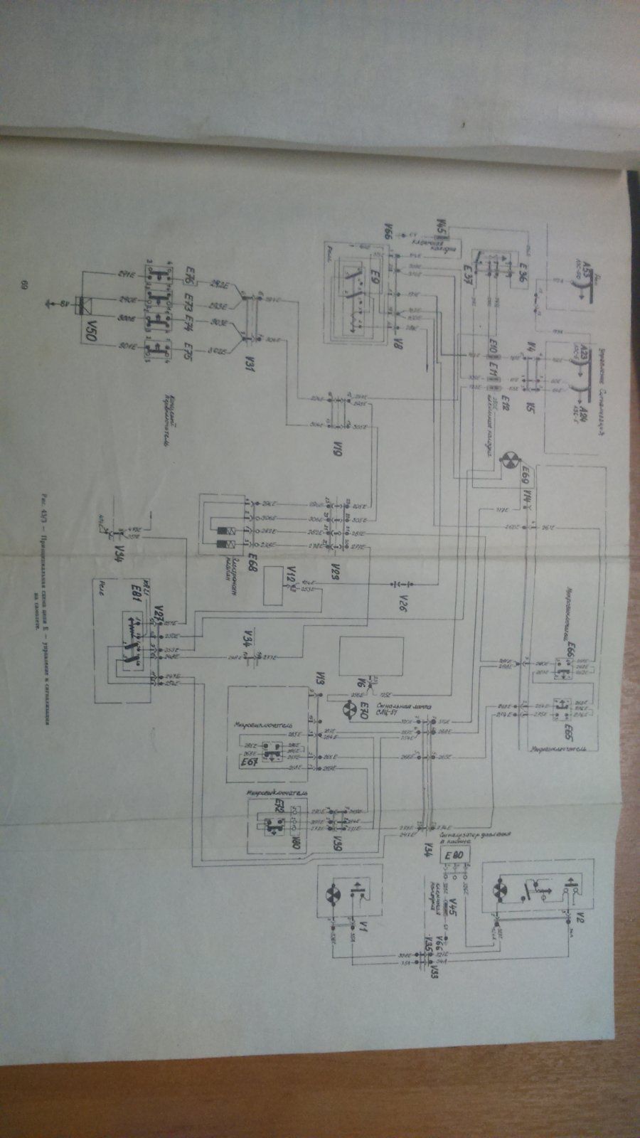

Вечер добрый, электрической схемой уборки шасси может кто нибудь поделиться? Не горят лампочки уборки передней стойки в обоих кабинах.
держи

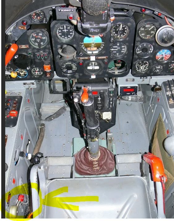

Слева на вертикальной панели,обычно дозаряжают при уборке тормозных щитков,Иногда приходится несколько раз выпускать и убирать тормозные щитки,чтобы полностью зарядить аварийную систему.
Да про этот.Я не встречал Л-29 без этого крана,может быть не было на ранних сериях,надо уточнять

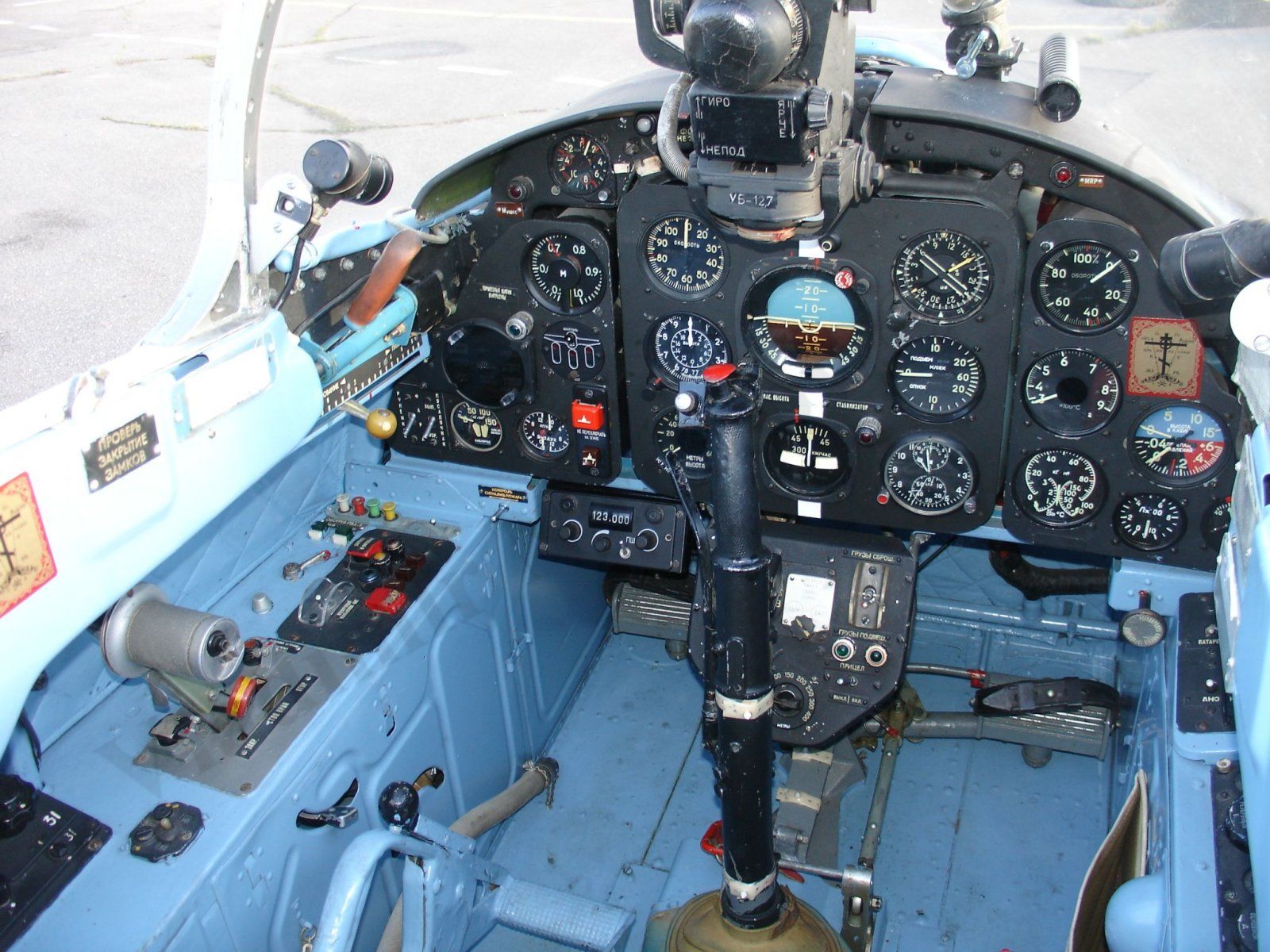

Здравствуйте друзья. В передней кабине примерно над рудом есть тонкая ручичка, вот её нужно нажать или на себя или вверх и при запущенном двигателе на 65% одновременно на выпуск шасси, а лучше воздушные тормоза, там самое высокое давление. и довести по монометру давление аварий системе до 100. по моему так.
Противодавление стравливали, в гидроаккумуляторах давление 40.
Не понятно как дозарядить гиброаккумуляторы
А фото или на картинке показать можите? Не пойму, пока, о чем речь

Вот бы мне еще фото той ручки найти что бы понять где она стоит
